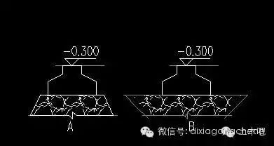

有朋友问:基础换填的截面形式是上窄下宽的A形式,还是上宽下窄的B形式?
从受力的需要可以是A型;但从施工实际操作的角度来考虑,换填需要先在原来的地基土中开挖,开挖就需要放坡才能保证基坑稳定、安全,所以只能是B型。

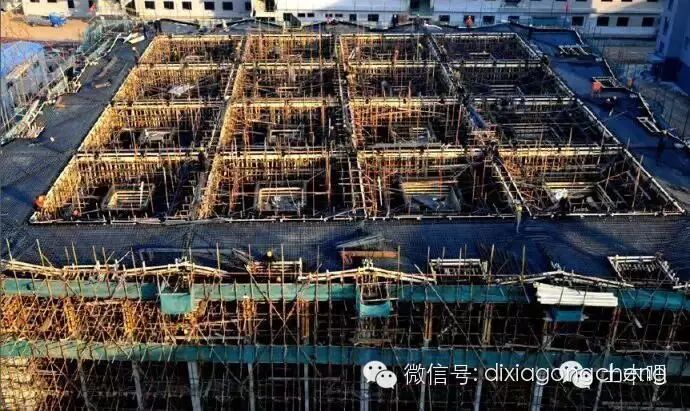

某高校综合服务楼,为单层双向单跨大跨度混凝土结构,只有建筑周边可以布置柱子。由于建筑功能对结构净空的要求以及结构构件尺寸的严格限制,设计采用了双向预应力框架梁的结构形式,梁的截面尺寸为500X2800mm,双向计算跨度均为50米,层高9 .8 米,中间6道交叉梁采用有粘结预应力技术。(见下图)
2、施工遇到的困难和解决办法
(1)双向预应力张拉的相互影响
本工程造型新颖独特,框架梁跨度较大,施工难度高,预应力框架梁双向交叉,节点构造复杂,张拉时难免产生相互不利影响。为了确保工程的安全顺利实施,施工单位在施工前用ANSYS、Midas等多个有限元程序对各个张拉阶段进行了施工模拟,得出了各张拉阶段框架梁的应力和变形情况。根据分析结果制订了详细的张拉方案,并对每个张拉阶段的梁跨中反拱值、墙柱等位移变化情况和梁跨中、梁端的应力变化情况进行了严密的现场监测。
(2)钢筋较多、混凝土浇筑困难

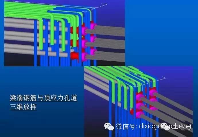

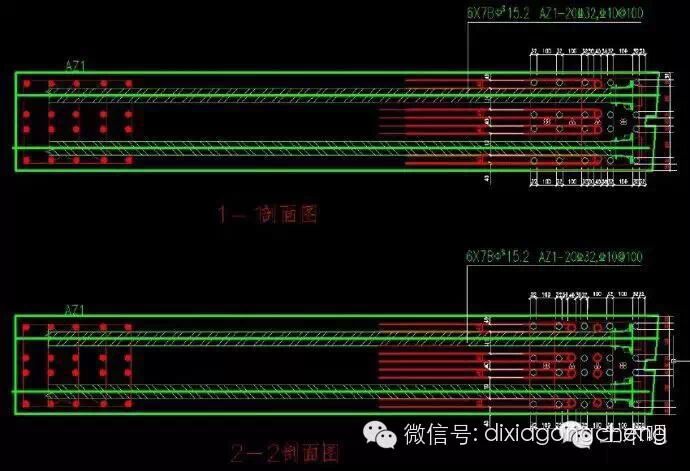

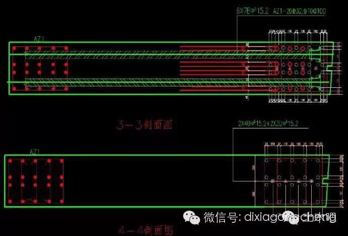

由于梁跨度大,设计的预应力钢筋和普通较多,尤其是框架梁的端部,由于建筑限定了柱的最大宽度为500,相应最大梁宽只能取500,导致钢筋密集。为此,施工单位对梁端部钢筋节点使用程序进行3维模拟,并在施工现场做了1:1的实体放样,才基本解决了这个问题。(见下图)
