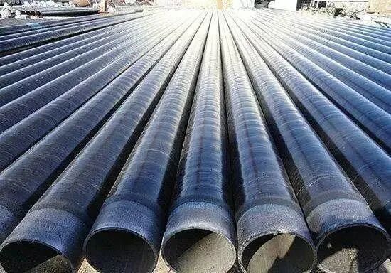

一、防腐层完整性检测技术
管道防腐层

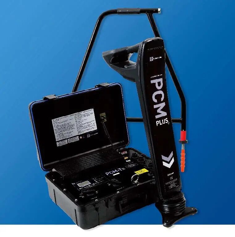

① 多频管中电流测绘技术(PCM)
多频管中电流测绘技术是在非开挖状况下,对埋地管道外防腐层的状况进行评估和破损点的定位。利用电流梯度衰减法(多频管中电流法)来达到评价和破损点定位的目的。
代表产品:英国雷迪公司的 RD-PCM 测量设备。
PCM设备

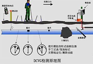

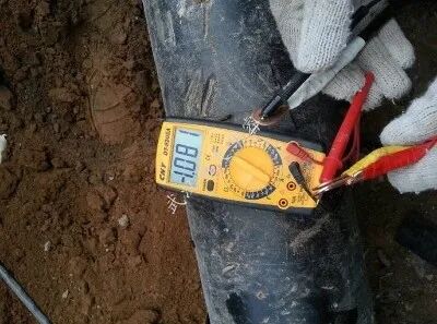

②DCVG法
直流电位梯度法(DCVG)的原理是将直流电流加载于管道,将经外环境和防腐层流过的电流产生的电位梯度进行绘制,当有破损点存在时,电流损失与电位梯度正相关。
DCVG 检测原理

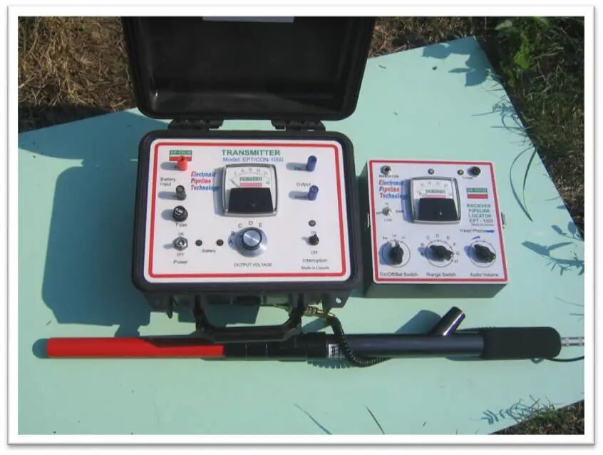

② 密间隔电位测试技术(CIPS)
CIPS技术是一种地面检测技术,主要是对管道对地电位与距离关系进行测试与绘制。
CIPS检测技术
代表产品:加拿大CATH-TECH 公司的 CIPS 测量设备
优点:对防腐层的状况进行较为系统的评估
缺点:是对管道所处地理环境要求高,需要地处平坦开阔,而且检测速度慢,易受杂散电流和第三方活动干扰。该法实际上仅仅是“加强型”的管-地电位测试技术,因此最好应联合其他检测技术使用。

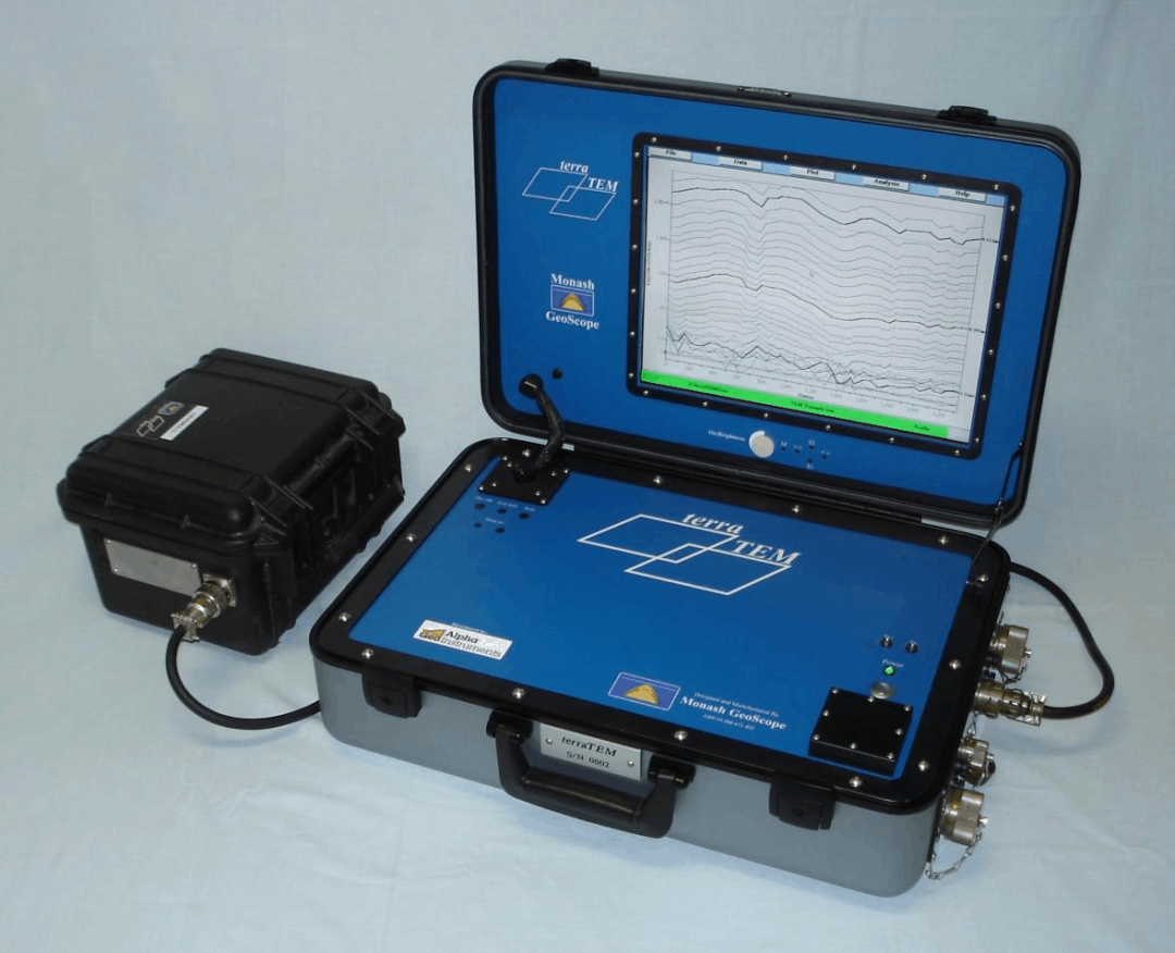

  • 瞬变电磁检测技术(TEM)
瞬变电磁检测设备

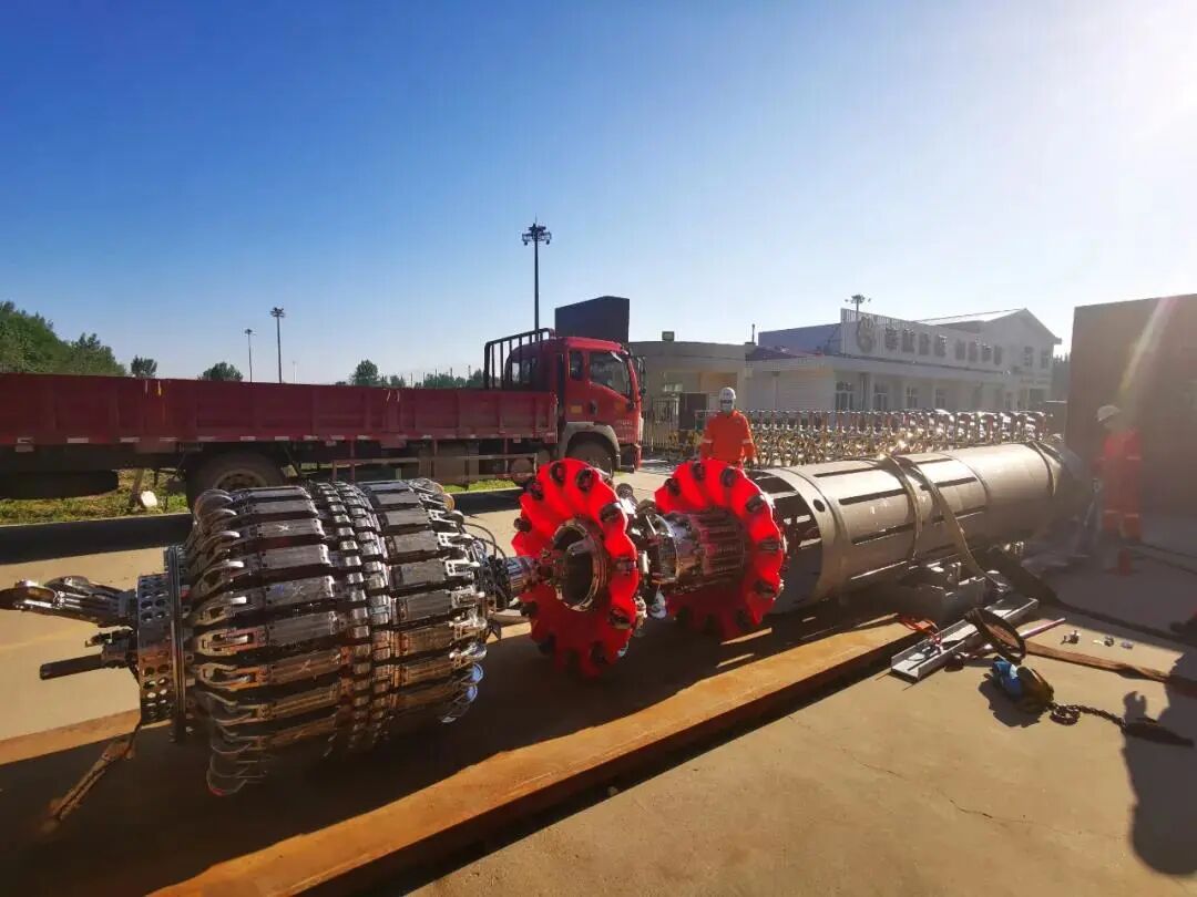

二、漏磁的检测技术
漏磁检测技术可检测出油气管道金属损失缺陷,准确识别出管道全线各种特征及管道历史修复记录,对管道类裂纹异常具有一定的检出能力。
超高清漏磁内检测在陕京管道三线首次运用成功
优点:磁检测技术不需要耦合剂,受外界干扰小,检测速度快,对体积型缺陷十分敏感,能够解决由于腐蚀引起的管道失效,更适合大面积、长距离的管道的快速检测,
缺点:需要在理论和工程化应用发面做深入研究。

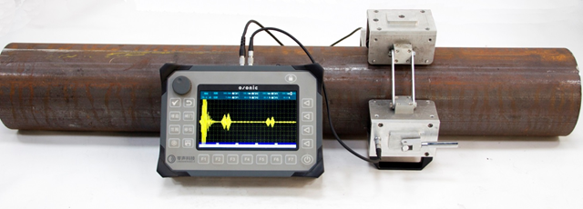

①电磁超声检测技术(EMAT)
电磁超声检测设备
ROSEN公司研发的电磁超声裂纹检测器不需要液体耦合剂,适用于输气管道的检测,可以检测裂纹、防腐层剥离,但检测效果仍需通过工程应用加以验证。

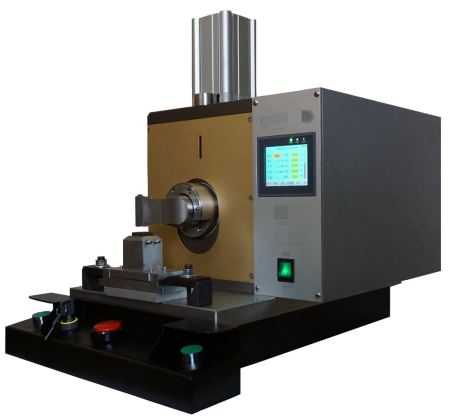

②压电超声检测
压电超声设备

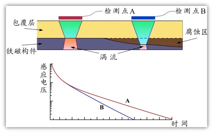

五、脉冲涡流的检测技术
  • 检测机理
探头线圈发送脉冲磁场,脉冲磁场可以穿透探头和被测试件之间的任何非磁性材料(如绝缘材料)。脉冲磁场的变化会在被测试件的表面产生涡电流。涡流电流的传播与被测试件的材料组成、性能和壁厚有关。
脉冲涡流的检测技术
  • 优点:
与一般地涡流技术相比,能激发出脉冲涡流,脉冲涡流信号的频谱更宽,可满足信号穿透保温层、防腐层和壁厚的要求,对表面缺陷和深层缺陷均可检测,不受趋肤效应影响,具有更高的检测精度。
  • 缺点
单次检测成本高,设备负责价格高,该法使用的方波激励电流激发所需的线圈尺寸较大,只能适用于线圈尺寸的管件检测,另外检测微小变形的能力不足。
