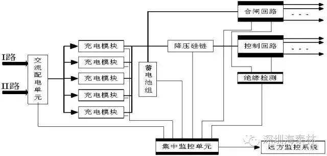

流电源系统组成。
直流系统包括:交流输入、充电装置、蓄电池组、监控系统(包括监控装置、绝缘监测装置等)、放电装置(可选)、母线调压装置(可选)、馈线屏等单元组成。
直
流系统结构框图及常用术语。
合闸母线与控制母线的区别是什么?
控制母线提供持续的,较小负荷的直流电源;而合闸母线提供瞬时较大的电源,平时无负荷电流。在合闸时电流较大,会造成母线电压的短时下降。
控母电压一般为220V,合母电压稍高一些,一般为240V。

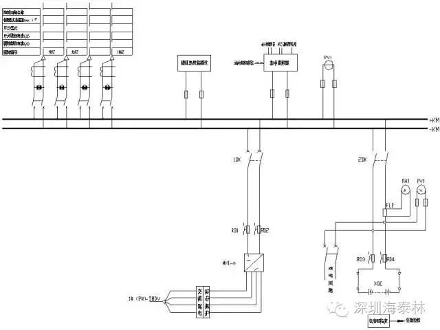

一组充电机一组蓄电池单母线接线
特点:
接线简单、清晰、可靠。
一套充电机接至直流母线上,所以蓄电池浮充电、均衡充电以及核对性放电都必须通过直流母线进行,当蓄电池要求定期进行核对性充放电或均衡充电而充电电压较高,无法满足直流负荷要求时,不能采用这种接线。
适用范围:适用于110kV以下小型变(配)电所和小容量发电厂,以及大容量发电厂中某些辅助车间。对电压波动范围要求不严格的直流负荷,不要求进行核对性充放电和均衡充电电压较低,能满足直流负荷要求的阀控型密封铅酸蓄电池组。

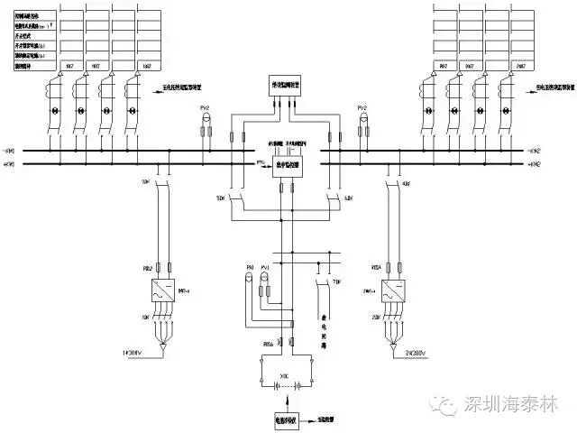

二组充电机一组蓄电池单母分段接线
特点:
蓄电池经分段开关接至两端母线,二套充电机分别接至两段母线。分段开关设保护元件,限制故障范围,提高安全可靠性。
适用范围:适用于110kV 以下小型变(配)电所和小容量发电厂,以及大容量发电厂中某些辅助车间。对电压波动范围要求不严格的直流负荷。不要求进行核对性充放电和均衡充电电压较低的蓄电池,如阀控型密封铅酸蓄电池组。

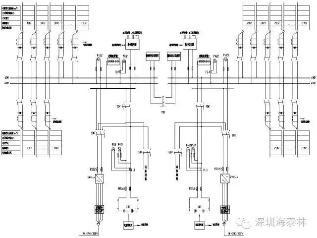

二组充电机二组蓄电池双母接线
特点:
整个系统由二套单电源配置和单母线接线组成,两段母线间设分段隔离开关,正常两套电源各自独立运行,安全可靠性高。与一组电池配置不同,充电装置采用浮充、均充以及核对性充放电的双向接线,运行灵活性高。
适用范围:适用于500kV 以下大、中型变电所和大、中型容量发电厂。负荷对直流母线电压的要求和对运行方式的要求不受限制。

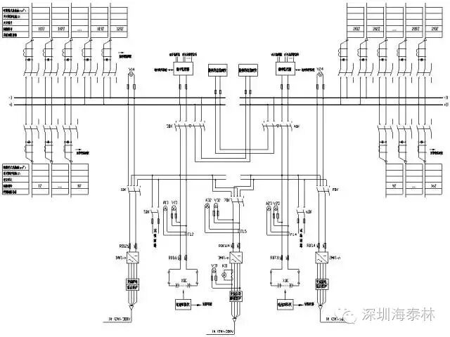

三组充电机二组蓄电池双母接线
特点:
备用充电机采用均充、浮充兼备的接线,运行方式灵活,可靠性高。
正常运行时充电装置与蓄电池在母线并联运行,直流母线电源切换时不停电,提高了直流母线供电的可靠性
适用范围:
适用于500kV 大型变电所和大容量发电厂。
适用于对直流母线电压有任何要求的负荷和任何类型的蓄电池,可以满足蓄电池各种工况运行的需要。500kV变电站直流系统,应满足两组蓄电池、两台高频开关电源或三台相控充电装置的配置要求,每组蓄电池和充电装置应分别接于一段直流母线上,第三台充电装置(如果有备用充电装置)可在两段母线之间切换,任一工作充电装置退出运行时,手动投入第三台充电装置。

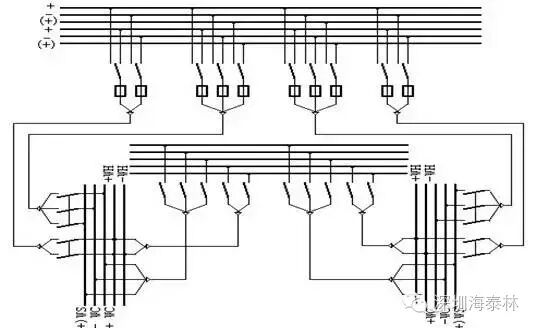

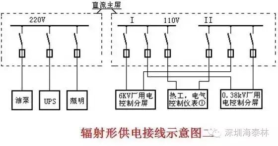

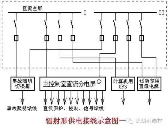

直流系统馈电网络有两种供电方式:环形供电;辐射形供电
环形供电
在大型直流网络中,环形供电网络操作切换较复杂、寻找接地故障点也较困难;环形供电网络路径较长,电缆压降也较大,因此,变电站直流系统的馈线网络应采用辐射状供电方式,不宜采用环状供电方式。
辐射形供电
辐射电源供电网络是以直流屏上直流母线为中心,直接向各用电负荷供电的一种供电方式。
采用辐射电源供电方式的优点:
一个设备或系统由1~2条馈线直接供电,当设备检修时或调试时,可方便地退出,不致影响其他设备。当直流系统发生接地故障时,便于接地故障点的查找。电缆的长度较短,压降较小。
采用辐射电源供电方式的缺点:
馈线数量增加,电缆总长度增加,可能使直流主屏数增加,投资较大。
辐射电源供电方式配置的基本原则
1. 下列回路由独立的直流回路供电:
信号回路单独设置直流供电回路。
具有双重跳闸线圈和双重化保护装置的电气元件,设置两组直流电源时,由独立的回路分别供电给两套保护装置并各自动作于一组跳闸线圈。
发电机或发电厂-变压器组,对主保护、后备保护、异常运行保护以及励磁设备配置二回或三回直流回路。
不同的直流回路应接于不同总熔断器的直流母线段上。
2.在负荷较多且分布较集中的地方应设置直流分电屏,由直流分电屏向各个负荷分别供电。
