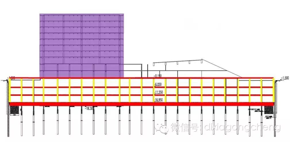

本工程位于上海国际旅游度假区的南大门,总建筑面积94847平方米,其中建筑地下面积49310平方米,建筑地上面积45537平方米,地下三层,地上十层,建筑高度45m,如图1所示。采用桩筏基础,普遍开挖深度17.5m,基坑面积1800m2。
图1 项目整体概况
工程工期紧张,周边保护情况复杂,场地有限,因此采用上下同步逆作法施工。正常使用阶段中,上部结构荷载由四桩承台形式共同承担,主楼区域单桩承载力7000KN。但在逆作施工阶段中,上部结构自重和施工荷载全部由单根钻孔灌注桩承担,本工程主楼区域单桩竖向极限抗压承载力达27000KN。为确定单桩竖向抗压极限承载力,判定竖向抗压承载力是否满足设计要求以及在设计荷载作用下桩的沉降量,同时为设计提供依据,需进行基桩检测试验。

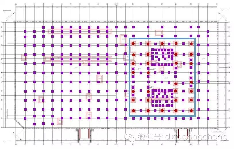

本次所进行的静载试验桩位于主楼区域,为大承载力钻孔灌注桩(标号SPC1),见图2。桩径1200mm,桩顶-14.95m,桩底标高-79.95m,有效桩长65m,桩尖进入⑨细砂层。采用桩端后注浆的施工工艺,注浆水泥量为5t,注浆压力为2MPa。
图2 测试桩位示意图

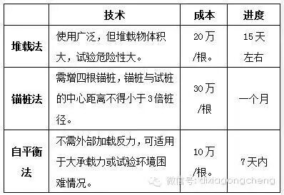

基桩静载试验主要有三种加载方法:堆载法、锚桩法和自平衡法。针对检测桩实际情况,对三种加载方法从技术、成本、进度方面进行了对比,可知自平衡法检测技术在大吨位试桩试验中具有不可比拟的优势,特别适用于类似本工程的上下同步逆作法工程的静载试验,如表1所示。
表1 三种基桩静载试验比较

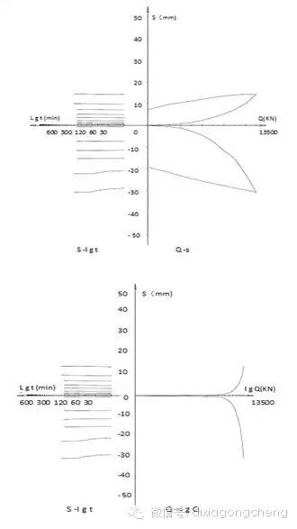

依据现场实测的数据绘制了自平衡法静载试验曲线,详见图4。上段桩的加载极限值Quu=13500KN,下段桩的加载极限值Qlu =13500KN,荷载箱上部桩自重W=2000 KN,根据公式(1)得出该检测桩的抗压极限承载力Pu=27875 KN,满足设计承载力特征值27000kN的要求。
图4 自平衡法静载试验曲线

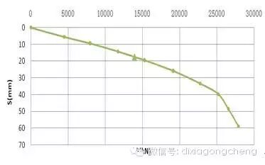

Pu的取值对于自平衡法而言,每一加载等级由荷载箱产生的向上、向下的力是相等的,但所产生的位移量是不相等的。因此,Q+应该是对应于自平衡法Q+-S+曲线中上段桩位移绝对值等于S-时的上段桩荷载。加载曲线详见图5。
图5 SPC1桩等效桩顶加载曲线
2.5.2检测结果

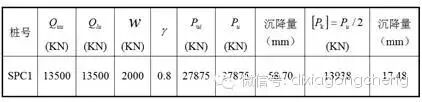

SPC1桩抗压极限承载力为27875kN,根据等效转换桩顶加载曲线,其对应沉降量为58.70mm,承载力特征值为13938kN,满足设计承载力特征值13500kN的要求。对应沉降量为17.48mm,满足规范差异沉降不宜大于1/400柱距,且不宜大于20mm,详见表2。
表2 SPC1桩检测结果
