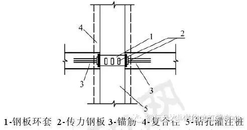

为便于钻孔灌注桩与梁受力钢筋的连接,在施工钻孔灌注桩时,在地下室各楼盖梁的标高处预先设置一个由 20mm厚钢板焊成的钢板环套(与桩主筋焊接),当地下室挖土至地下室楼盖梁底时,再焊接传力钢板和锚筋,利用锚筋与地下室楼盖梁钢筋进行可靠连接,如图4所示。
图4 钻孔灌注桩中间支承柱的钢板环套

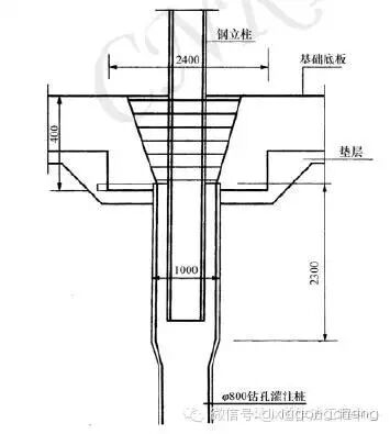

当中间支承柱采用灌注桩时,钢立柱与立柱桩的节点连接较为便利,可通过桩身混凝土浇筑使钢立柱底端锚固于灌注桩中。施工中需采取有效的调控措施,保证立柱桩的准确定位和垂直精度,如图5所示。
图5 钢立柱与灌注桩节点连接构造(单位:mm)

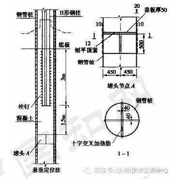

当中间支承柱采用钢管桩时,可在钢管桩顶部桩中插焊十字加劲肋的封头板,立柱荷载由混凝土传至封头板和钢管桩。为使柱底与混凝土接触面有足够的局部承压强度,在柱底可加焊钢板,并在钢板上留有浇筑混凝土导管通过的缺口。在底板以下的钢立柱上可增焊栓钉,以增强柱的锚固并减小柱底接触压力,如图6所示。(作者 李守涛)
图6 立柱与钢管桩节点连接构造(单位:mm)
