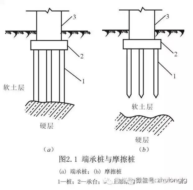

(一) 按受力情况分为端承桩、摩擦桩
端承桩是穿过软弱土层而达到坚硬土层或岩层上的桩,上部结构荷载主要由岩层阻力承受;施工时以控制贯入度为主,桩尖进入持力层深度或桩尖标高可作参考。
摩擦桩完全设置在软弱土层中,将软弱土层挤密实,以提高土的密实度和承载能力,上部结构的荷载由桩尖阻力和桩身侧面与地基土之间的摩擦阻力共同承受,施工时以控制桩尖设计标高为主,贯入度可作参考。

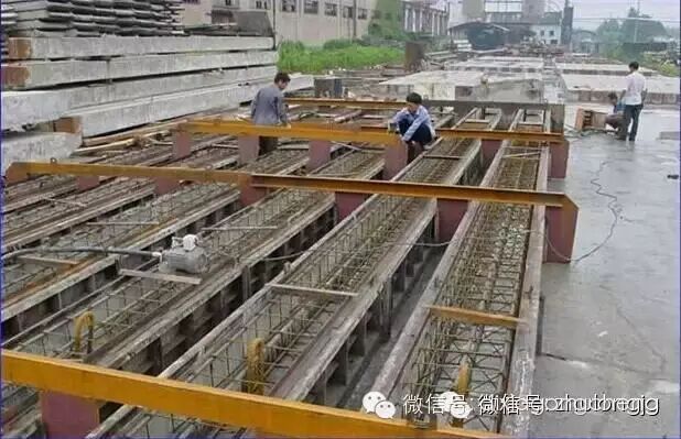

预制桩是在工厂或施工现场制成的各种形式的桩,用沉桩设备将桩打入、压入或振入土中,或有的用高压水冲沉入土中。根据沉入土中的方法,可分打入桩(锤击沉桩)、水冲沉桩、振动沉桩和静力压桩等;

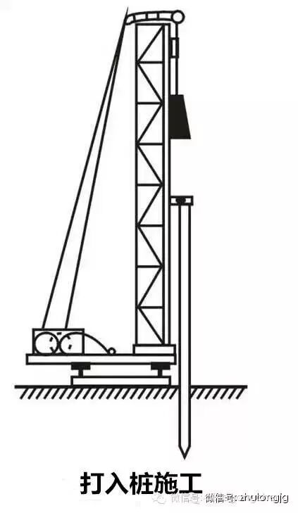

(一)锤击沉桩的施工方法(打入法)
锤击沉桩的施工方法是利用桩锤落到桩顶上的冲击力来克服土对桩的阻力,使桩沉到预定的深度或达到持力层的一种打桩施工方法。锤击沉桩是混凝土预制桩常用的沉桩方法,它施工速度快,机械化程度高,适用范围广,但施工时有冲撞噪声和对地表层有振动,在城区和夜间施工有所限制。

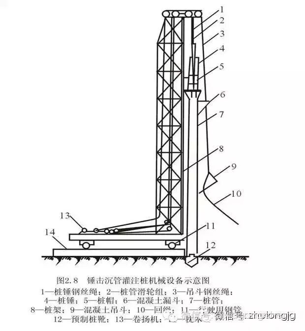

打桩机械
打桩机具主要包括桩锤、桩架和动力装置三个部分。
桩锤是对桩施加冲击力,将桩打入土中的机具;施工中常见的桩锤有落锤、蒸汽锤(单动汽锤、双动汽锤)、柴油汽锤和液压锤(振动锤)。
桩架是支持桩身和桩锤,在打桩过程中引导桩的方向及维持桩的稳定,并保证桩锤沿着所要求方向冲击的设备。 一般由底盘、导向杆、起吊设备、撑杆等组成。 根据桩的长度、桩锤的高度及施工条件等选择桩架和确定桩架高度。桩架高度=桩长+桩锤高度+滑轮组高。桩架用钢材制作,按移动方式有轮胎式、履带式、轨道式等。
动力装置包括驱动桩锤及卷扬机用的动力设备。根据所选桩锤而定的。当采用空气锤时,应配备空气压缩机;当选用 蒸汽锤时,则要配备蒸汽锅炉和绞盘。
打桩施工
A. 准备工作
(1)场地准备:清除地上、地下障碍物,平整、压实场地,设置排水沟;
(2)放轴线、定桩位、设置水准点 (≮2个);
(3)确定打桩顺序:挤土直接影响打桩进度、施工质量以及周围环境。
(4)接通现场的水、电管线,准备好施工机具;做好对桩的质量检验。
(5)进行打桩试验:≮2根,检验工艺、设备是否符合要求。
B.打桩顺序
根据桩的密集程度,打桩顺序一般分为逐段打设、自中部向四周打设和由中间向两侧打设三种。
当桩的中心距不大于4倍桩的直径或边长时,应由中间向两侧对称施打,或由中间向四周施打。
当桩的中心距大于4倍桩的边长或直径时,可采用上述两种打法,或逐排单向打设。
根据基础的设计标高和桩的规格,宜按先深后浅、先大后小、先长后短的顺序进行打桩。
C.打桩工艺顺序:
设置标尺→桩架就位→吊桩就位→扣桩帽、落锤、脱吊钩→低锤轻打→正式打(接桩,截桩,静、动载试验,承台施工)。
要点:采用重锤低击,开始要轻打;连续施打,减少回弹固结;注意贯入度变化,做好打桩记录(编号、每米锤击数、桩顶标高、最后贯入度…);如遇异常情况(贯入度剧变;桩身突然倾斜、位移、回弹;桩身严重裂缝或桩顶破碎),暂停施打,与有关单位研究处理。

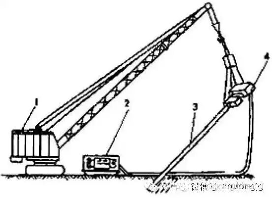

(二)静力压桩的施工方法

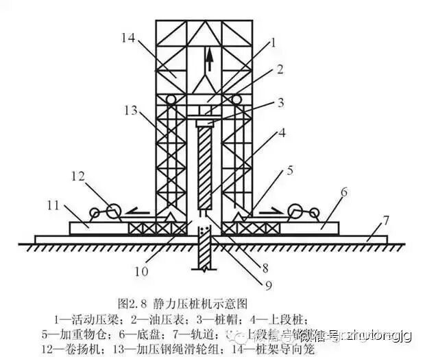

静力压桩是在均匀软弱土中利用压桩架(型钢制作)的自重和配重,由钢丝绳、滑轮和压梁,将整个桩机的重力(800~1500kN)反压在桩顶上,以克服桩身下沉时与土的摩擦力,迫使预制桩下沉,将桩逐节压入土中的一种沉桩方法。这种沉桩方法无振动、无噪音、对周围环境影响小,适合在城市中施工。 压桩施工一般采取分节压入、逐段接长的施工方法。
接桩的方法目前有三种:焊接法、法兰螺栓连接法、硫磺浆锚法。
压桩与打桩相比:由于避免了锤击应力,桩的混凝土强度及其配筋只要满足吊装弯矩和使用期受力要求就可以,因而桩的断面和配筋可以减小;压桩引起的挤土也小的多,因此压桩是软土地区一种较好的沉桩方法。

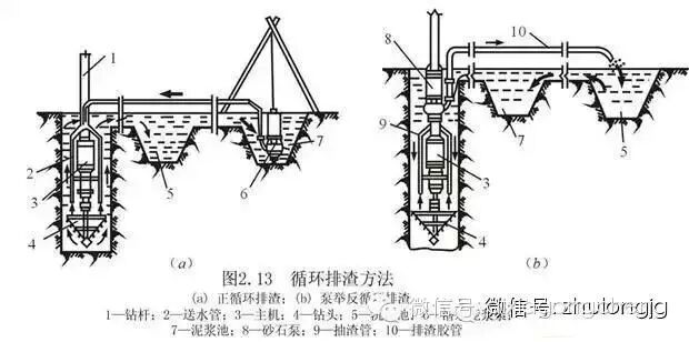

(二)泥浆护壁成孔灌注桩
泥浆护壁成孔是利用泥浆保护稳定孔壁的机械钻孔方法。它通过循环泥浆将切削碎的泥石渣屑悬浮后排出孔外,适用于有地下水和无地下水的土层。
成孔机械有潜水钻机、冲击钻机、冲抓锥等。
泥浆护壁成孔灌注桩的施工工艺流程:测定桩位、埋设护筒、桩机就位、制备泥浆、机械(潜水钻机、冲击钻机等)成孔、泥浆循环出渣、清孔、安放钢筋骨架、浇筑水下混凝土。
1、埋设护筒和制备泥浆
埋设护筒和制备泥浆钻孔前,在现场放线定位,按桩位挖去桩孔表层土,并埋设护筒。护筒高2m左右,上部设1~2个溢浆孔,是用厚4~8mm钢板制成的圆筒,其内径应大于钻头直径200mm。护筒的作用是固定桩孔位置,保护孔口,防止地面水流入,增加孔内水压力,防止塌孔,成孔时引导钻头的方向。
在钻孔过程中,向孔中注入相对密度为1.1~1.5的泥浆,使桩孔内孔壁土层中的孔隙渗填密实,避免孔内漏水,保持护筒内水压稳定;泥浆相对密度大,加大了孔内的水压力,可以稳固孔壁,防止塌孔;通过循环泥浆可将切削的泥石渣悬浮后排出,起到携砂、排土的作用。
2、成孔

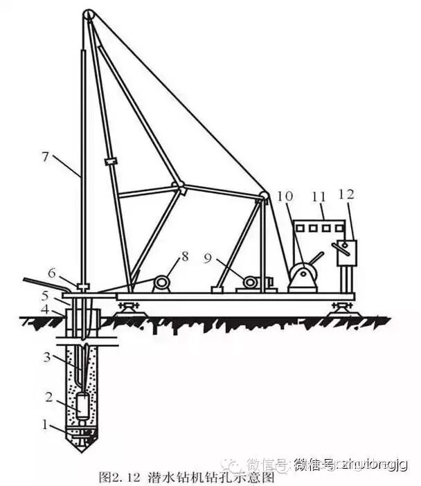

潜水钻机成孔。潜水钻机是一种旋转式钻孔机,其防水电机变速机构和钻头密封在一起,由桩架及钻杆定位后可潜入水、泥浆中钻孔。注入泥浆后通过正循环或反循环排渣法将孔内切削土粒、石渣排至孔外。
潜水钻机成孔排渣有正循环排渣和泵举反循环排渣两种方式。正循环排渣法:在钻孔过程中,旋转的钻头将碎泥渣切削成浆状后,利用泥浆泵压送高压泥浆,经钻机中心管、分叉管送入到钻头底部强力喷出,与切削成浆状的碎泥渣混合,携带泥土沿孔壁向上运动,从护筒的溢流孔排出。泵举反循环排渣法:砂石泵随主机一起潜入孔内,直接将切削碎泥渣随泥浆抽排出孔外。

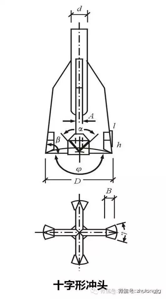

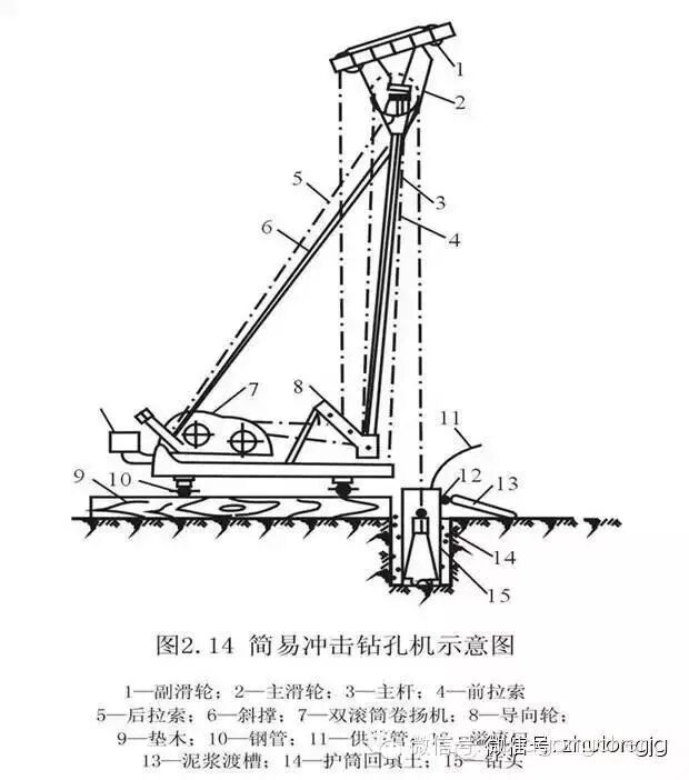

冲击钻成孔。冲击钻机通过机架、卷扬机把带刃的重钻头(冲击锤)提高到一定高度,靠自由下落的冲击力切削破碎岩层或冲击土层成孔。冲击钻头形式有十字形、工字形、人字形等,一般常用十字形冲击钻头。冲孔前应埋设钢护筒,并准备好护壁材料。
冲击钻机就位后,校正冲锤中心对准护筒中心,在冲程0.4~0.8m范围内应低提密冲,并及时加入石块与泥浆护壁,直至护筒下沉3~4m以后,冲程可以提高到1.5~2.0m,转入正常冲击,随时测定并控制泥浆相对密度。施工中,应经常检查钢丝绳损坏情况,卡机松紧程度和转向装置是否灵活,以免掉钻。

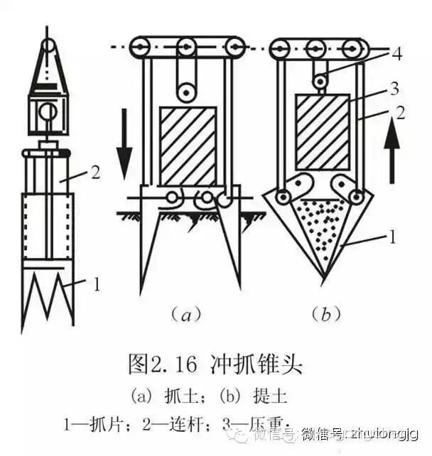

冲抓锥成孔;冲抓锥锥头上有一重铁块和活动抓片,通过机架和卷扬机将冲抓锥提升到一定高度,下落时松开卷筒刹车,抓片张开,锥头便自由下落冲入土中,然后开动卷扬机提升锥头,这时抓片闭合抓土。冲抓锥整体提升至地面上卸去土渣,依次循环成孔。
冲抓锥成孔施工过程、护筒安装要求、泥浆护壁循环等与冲击成孔施工相同。适用于松软土层(砂土、粘土)中冲孔,但遇到坚硬土层时宜换用冲击钻施工。
3、清孔
验孔是用探测器检查桩位、直径、深度和孔道情况;清孔即清除孔底沉渣、淤泥浮土,以减少桩基的沉降量,提高承载能力。泥浆护壁成孔清孔时,对于土质较好不易坍塌的桩孔,可用空气吸泥机清孔,气压为0.5MPa,使管内形成强大高压气流向上涌,同时不断地补足清水,被搅动的泥渣随气流上涌从喷口排出,直至喷出清水为止。 对于稳定性较差的孔壁应采用泥浆循环法清孔或抽筒排渣,清孔后的泥浆相对密度应控制在1.15~1.25。

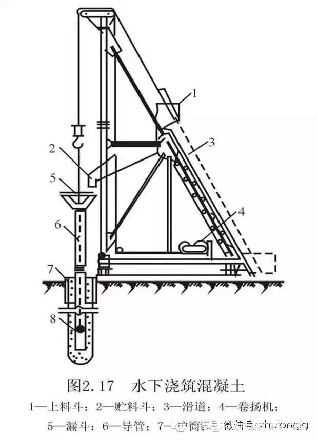

4、浇筑水下混凝土
泥浆护壁成孔灌注混凝土的浇筑是在水中或泥浆中进行的,故称为浇筑水下混凝土。水下混凝土宜比设计强度提高一个强度等级,必须具备良好的和易性,配合比应通过试验确定。
水下混凝土浇筑常用导管法。浇筑时,先将导管内及漏斗灌满混凝土,其量保证导管下端一次埋入混凝土面以下0.8m以上,然后剪断悬吊隔水栓的钢丝,混凝土拌和物在自重作用下迅速排出球塞进入水中。

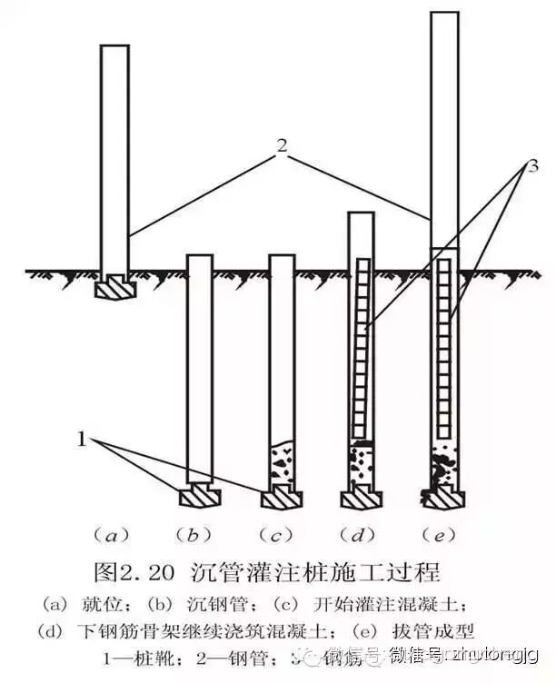

(三) 沉管灌注桩(套管成孔灌注桩)

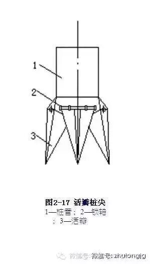

沉管灌注桩是利用锤击打桩设备或振动沉桩设备,将带有钢筋混凝土的桩尖(或钢板靴)或带有活瓣式桩靴的钢管沉入土中(钢管直径应与桩的设计尺寸一致),造成桩孔,然后放入钢筋骨架并浇筑混凝土,随之拔出套管,利用拔管时的振动将混凝土捣实,便形成所需要的灌注桩。
在沉管灌注桩施工过程中,对土体有挤密作用和振动影响, 施工中应结合现场施工条件,考虑成孔的顺序。间隔一个或两个桩位成孔;在邻桩混凝土初凝前或终凝后成孔;一个承台下桩数在5根以上者,中间的桩先成孔,外围的桩后成孔。
为了提高桩的质量和承载能力,沉管灌注桩常采用单打法、复打法、翻插法等施工工艺。单打法(又称一次拔管法):拔管时,每提升0.5~1.0m,振动5~10s,然后再拔管0.5~1.0m,这样反复进行,直至全部拔出。复打法:在同一桩孔内连续进行两次单打,或根据需要进行局部复打。施工时,应保证前后两次沉管轴线重合,并在混凝土初凝之前进行。翻插法:钢管每提升0.5m,再下插0.3m,这样反复进行,直至拔出。
利用锤击沉桩设备沉管、拔管成桩,称为锤击沉管灌注桩;利用振动器振动沉管、拔管成桩,称为振动沉管灌注桩。
1、锤击沉管灌注桩
锤击沉管灌注桩施工要点:桩尖与桩管接口处应垫麻(或草绳)垫圈,以防地下水渗入管内和作缓冲层。沉管时先用低锤锤击,观察无偏移后,才正常施打。拔管前,应先锤击或振动套管,在测得混凝土确已流出套管时方可拔管。桩管内混凝土尽量填满,拔管时要均匀,保持连续密锤轻击,并控制拔管速度,一般土层以不大于1m/min为宜,软弱土层与软硬交界处,应控制在0.8m/min以内为宜。 在管底未拔到桩顶设计标高前,倒打或轻击不得中断,注意使管内的混凝土保持略高于地面,并保持到全管拔出为止。
桩的中心距在5倍桩管外径以内或小于2m时,均应跳打施工;中间空出的桩须待邻桩混凝土达到设计强度的50%以后,方可施打。

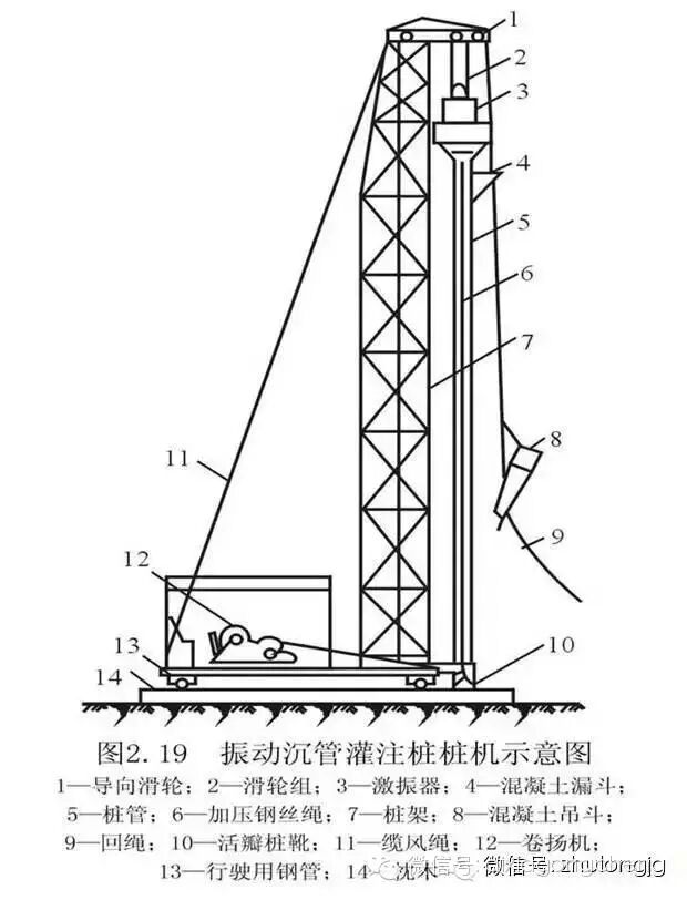

2、振动沉管灌注桩
振动沉管灌注桩采用激振器或振动冲击沉管。其施工过程为:桩机就位,沉管,上料,拔管。

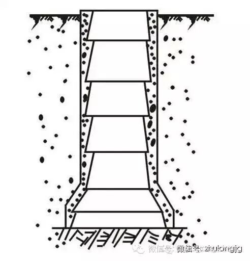

(1) 现浇混凝土护壁法施工
即分段开挖、分段浇筑混凝土护壁,既能防止孔壁坍塌,又能起到防水作用。
桩孔采取分段开挖,每段高度取决于土壁直立状态的能力,一般0.5~1.0m为一施工段,开挖井孔直径为设计桩径加混凝土护壁厚度。
护壁施工段,即支设护壁内模板(工具式活动钢模板)后浇筑混凝土,其强度一般不低于C15,护壁混凝土要振捣密实;当混凝土强度达到1MPa(常温下约24h)可拆除模板,进入下一施工段。如此循环,直至挖到设计要求的深度。
