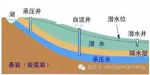

地下水的分类

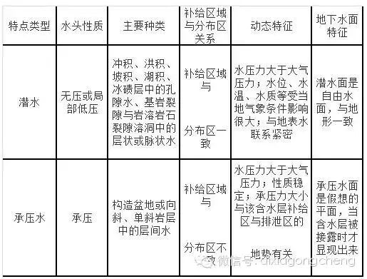

基坑工程中对地下水的处理主要是指对潜水和承压水的处理,为分别对潜水和承压水进行降水处理,下表1对潜水和承压水的主要特点进行对比,以便对潜水和承压水有更好的认识。
表1 潜水和承压水

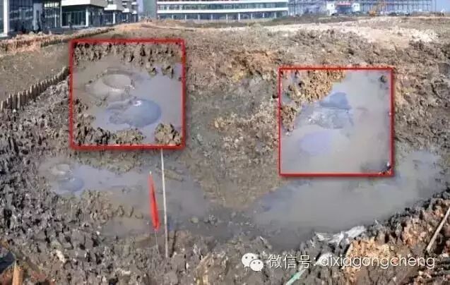

1、流土
流土是指在向上渗流作用下局部土体表面的隆起、顶穿或粗颗粒群同时浮动而流失的现象,土体的隆起多发生于表层由黏性土与其他细粒土组成的土体或较均匀的粉细砂层中;顶穿或粗颗粒群同时浮动流失多在不均匀的砂土层中。
2、管涌
管涌是指在渗流作用下土体中的细颗粒在粗颗粒形成的孔隙孔道中发生移动并被带出,逐渐形成管形通道,从而掏空地基或坝体,使地基或斜坡变形、失稳的现象。
基坑底部发生流土和管涌现象
