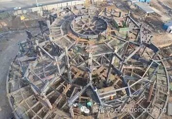

结构转换层是一个建筑物中不同结构形式相连结的关节点,它既是下部结构的封顶,又是上部结构的“空中基础”,在整个建筑物结构体系中起着至关重要的连结纽带作用,是目前高层建筑中实现垂直转换最常用的结构形式。下面就和小编一起看看转换成类型比选和施工注意事项吧。
转换层的分类
1.上层和下层结构类型转换。多用于剪力墙结构和框架-剪力墙结构,它将上部剪力墙转换为下部的框架,以创造一个较大的内部自由空间。
2.上、下层的柱网、轴线改变。转换层上、下的结构形式没有改变,但是通过转换层使下层柱的柱距扩大,形成大柱网,并常用于外框筒的下层形成较大的入口。
3.同时转换结构形式和结构轴线布置。即上部楼层剪力墙结构通过转换层改变为框架的同时,柱网轴线与上部楼层的轴线错开,形成上下结构不对齐的布置。
结构形式
1.当内部要形成大空间,包括结构类型转变和轴线转变时,可采用梁式、桁架式、空腹桁架式、箱形和板式转换层。
2.当框筒结构在底层要形成大的入口,可以有多种转换层的形式,如梁式、桁架式、墙式、合柱式和拱式等。
3.当上下柱网、轴线错开较多,难以用梁直接承托时,可以做成厚板或箱式转换层,但其自重较大,材料耗用较多,计算分析也较复杂。
4.目前,国内用得最多的是梁式转换层,它设计和施工简单,受力明确,一般用于底部大空间剪力墙结构。

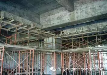

梁式转换层
作为目前高层建筑结构转换层中应用最广的结构形式,它具有传力直接明确及传力途径清晰,同时受力性能好、工作可靠、构造简单、计算简便、造价较低及施工方便等优点。转换梁不宜开洞,若必须开洞则洞口宜位于梁中和轴附近。转换梁有托柱与托墙两种形式,其截面设计有4种方法,即普通梁截面设计法、偏心受拉构件截面设计法、深梁截面设计法和应力截面设计法。转换梁的截面尺寸一般由剪压比计算确定,应具有合适的配箍率,以防发生脆性破坏。
厚板转换层
当转换层上、下柱网轴线错开较多而难以用梁直接承托时,可采用厚板转换层,但厚板的巨大荷载会集中作用于建筑物中部,振动性能复杂,且该层刚度很大、下层刚度相对较小,容易产生底部变形集中,其传力途径十分复杂,是一种对抗震十分不利的复杂结构体系,应进行整体内力分析、动力时程分析及板的内力分析等。厚板的厚度可由抗弯、抗剪、抗冲切计算确定;可局部做成薄板,厚薄交界处可加腋或局部做成夹心板,一般厚度可取2.0~2.8m,约为柱距的1/3~1/5。厚板应沿其主应力方向设置暗梁,一般可在下部柱墙连线处设置。转换层厚板上、下一层的楼板应适当加强,楼板厚度不宜小于150mm。
