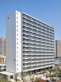

本工程6-05栋位于上坊保障房居住区4号地块东北角,建筑功能为廉租房。结构体系为15层全预制装配整体式框架-钢支撑结构高层建筑,建筑高度45m,整栋总建筑面积10380.59m2,地下1层为自行车库,底层为架空层,2~15层为通廊式廉租房,共计196套。
南京万科上坊全预制保障性住房项目
该项目主体结构预制率达到65.4%;建筑内外墙板、厨卫均采用工业化产品,整体装配率达到81.3%。该项目实现了三大技术集成与创新,实现本项目整栋建筑无外模板、无外脚手架、无砌筑、无抹灰,实现绿色施工,是目前国内全预制装配框架结构高度最高、预制整体式技术集成度最高的工业化住宅。

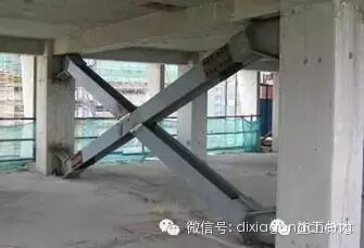

为提高结构的抗震性能及预制率,该项目体系采用了新型预制框架-钢支撑结构体系,取消了现浇剪力墙,代之为钢斜撑,既保证了结构的抗震性能,又提高了结构的预制化率。在高层建筑中实现了主要结构构件柱、梁、板的全部预制装配整体化,其他结构构件、楼梯、阳台、女儿墙等的全预制化。采用预制装配整体式框架钢支撑结构体系。
框架钢支撑

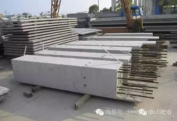

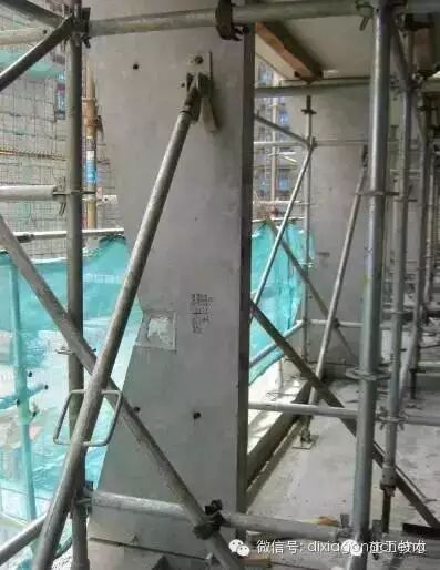

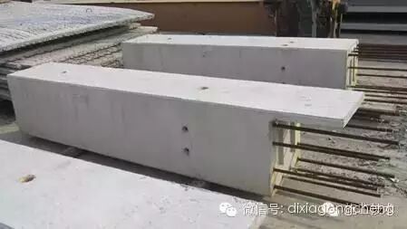

预制装配体系中,预制柱内钢筋采用直螺纹套筒连接技术,将预制柱间上下钢筋连接长度缩短为8d;预制柱由多节柱改为单节柱,实现了构件完全标准化,利于柱垂直度的控制调节,实现了制作、运输、吊装环节的标准化操作,简单、易行,易于质量控制,同时外立面预制柱顶及预制外框架梁外侧增加预制混凝土(PC)模板,完全取消了外脚手架及外模板,实现绿色施工,本项目结合预制剪力墙板PCF(Precast Concrete Form)原理,在预制边柱及预制边梁外侧设计与构件一体的混凝土外模板,现场无需再支外模板,施工速度大大提高,体现了本项目集成设计创新的特点。
直螺纹套筒
单节预制柱
预制边柱混凝土外模板

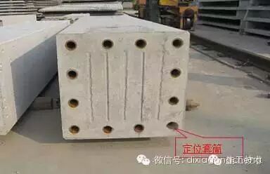

预制柱底钢筋套筒连接头位置设置了定位装置。由于预制装配框架柱钢筋的连接采用套筒连接,钢筋被浇筑在柱子内,配筋情况不易观察,拼装时,可能会发生框架柱钢筋X向与Y向对接定位错误的情况,影响施工机械的使用效率。框架柱的钢筋接头处设置了定位钢筋和定位套筒,可以使现场施工人员迅速准确地确定预制柱的接头方位,有效地解决了上述问题。该节点做法已获得国家新型实用专利。

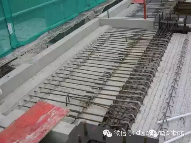

预应力叠合板非支承边的钢筋拉结。预制叠合板是目前建筑工业化项目中应用最广泛的结构构件,预制叠合板分预应力板和非预应力板,预应力板可以节省钢筋,有效减少板的裂缝,提高建筑的耐久性。
预制叠合阳台板底部与主体梁的钢筋拉结。本项目在预制叠合阳台板现浇层底部加设了与主体梁的连接钢筋,该做法已获得国家新型实用专利。

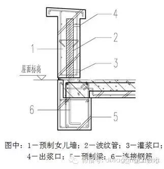

预制女儿墙钢筋连接。与现浇女儿墙相比,预制女儿墙简化了钢筋连接方式,达到了既满足强度要求,又便于预制装配施工的目的,节省材料,方便施工、缩短了工期。该做法已获得国家新型实用专利。

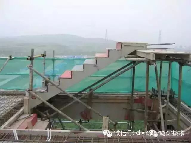

3)楼梯、阳台、女儿墙的全预制
预制阳台隔板
预制楼梯
预制阳台板

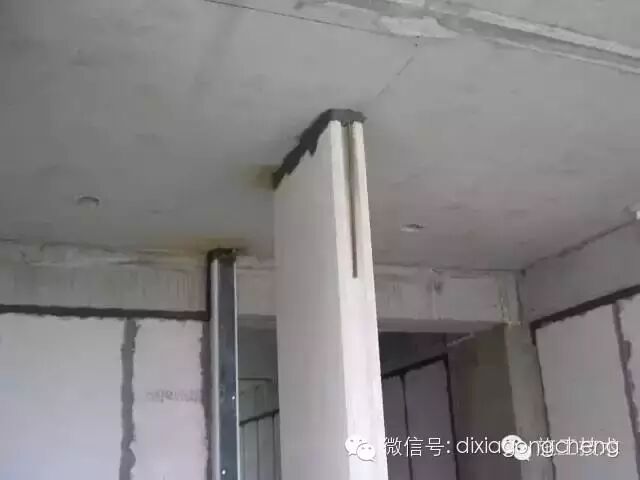

预制自保温内外墙板技术。建筑内外填充墙采用蒸压轻质加气混凝土隔墙板(NALC)和陶粒混凝土板,板材在工厂生产、现场拼装,取消了现场砌筑和抹灰工序。该墙板保温、隔声和防火性能好,材料无放射性,无有害气体,可锯、切、刨、钻,同时实现了施工干作业,达到65%的建筑节能标准。

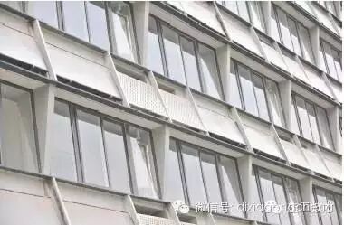

全部户型采用太阳能热水系统,可再生能源应用率达到100%。本项目为廉租住房,为充分应用可再生能源,本项目在每户的南向阳台设置阳台壁挂式太阳能热水器,实现100%住户采用可再生能源。通过优化建筑立面,充分考虑集热器的角度,采用K形阳台板,保证集热器的最佳效率,实现了太阳能的有效利用。
K形阳台板
