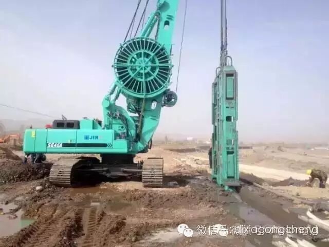

2、抓斗被土体卡住的应急措施
土体径缩或有地下不明障碍物会将液压抓斗卡住,液压抓斗被卡住时,可采取一下措施,将抓斗拎出。
(1)在抓斗上烧焊钢板弯钩,如果抓斗一旦被卡住,可用吊车配合吊住钩子和成槽机一起作用将抓斗拎出。
(2)如在成槽中发现抓斗下降和提升阻力增加不可强行冲击下放,需不断上下做张闭斗动作,将土体铲除后再正常成槽。
(3)必要时再抓斗两侧烧焊弹簧钢板,增加抓斗厚度,使其大于抓斗本体宽度,避免被卡住。
(4)如被卡住,在吊车的配合下无法拎出,可再侧面钻孔或成槽减摩,来减轻提抓斗的摩擦阻力,然后在拎出抓斗。

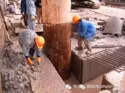

3、混凝土浇灌时,导管断裂、卡死,无法继续使用
设置备用导管仓,同正常的导管仓制作一样焊烧导向钢筋,以便在紧急情况下可投入使用。备用导管仓内的水平桁架筋在下放钢筋笼时,同步割除,并经专人检查、确认,防止出现导管无法下放的情况发生。
一旦发生导管无法正常使用的情况下,立即在备用导管仓内下放另一根导管,到达混凝土面后导管内放置球胆。利用损坏的导管继续浇灌一定方量的混凝土,以保证备用导管的埋管深度达到规范要求。在通过备用导管继续完成剩余的混凝土浇筑施工。

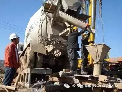

6、浇灌地下墙混凝土前落实二家混凝土搅拌站供料
浇灌地下墙混凝土前,应落实二家混凝土搅拌站同时供料,或一家供料,一家备用。因为浇灌地下墙混凝土是不能中断的,万一中断供料,只能拔出导管,待恢复供料时重新下导管浇灌混凝土。这样会使浇成的墙体产生夹泥的冷缝,严重损害墙体质量。
