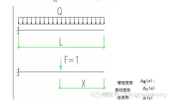

一、悬臂梁在竖向荷载作用下的变形特点
根据结构力学求解静定结构的位移方法,计算某悬臂梁在弯矩、剪力作用下的位移。
图一悬臂梁计算示意

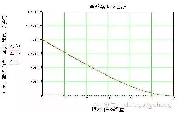

1.当梁高h=600mm ,梁跨度L=6m时,该悬臂梁的变形曲线如下图:
图二 梁高600mm变形
可以看出,梁高h=600mm ,梁跨度L=6m时,跨高比为10 ,此时悬臂梁总位移特点与弯矩作用下的位移变形一致,剪切变形可以忽略不计。

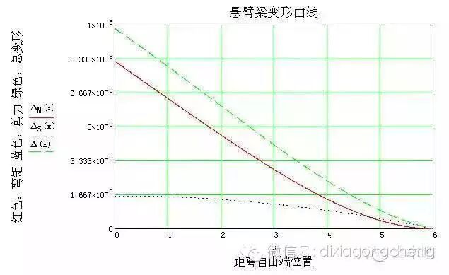

2.当梁高h=3000mm ,梁跨度L=6m时,该悬臂梁的变形曲线如下图:
图三 梁高3000mm变形
可以看出,梁高h=3000mm ,梁跨度L=6m时,跨高比为2 ,此时悬臂梁的剪切变形与弯曲变形大致相当,悬臂梁的总变形特点大致弯曲型,但剪切变形不容忽视。

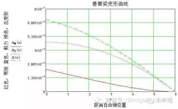

3.当梁高h=10000mm ,梁跨度L=6m时,该悬臂梁的变形曲线如下图:
图四 梁高10000mm变形
可以看出,梁高h=10000mm ,梁跨度L=6m时,跨高比为0.6 ,此时悬臂梁的剪切变形明显大于弯曲变形大致相当,悬臂梁的总变形特点大致呈现剪切型。

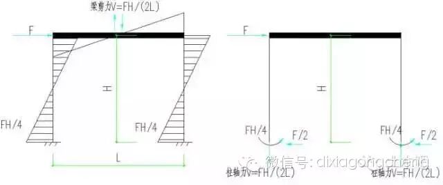

(1)框架结构在水平力作用下的受力特点
方便起见,仅考虑单层单跨的框架结构,计算其在水平力作用下的内力分布情况。
图五单层单跨结构受力特点

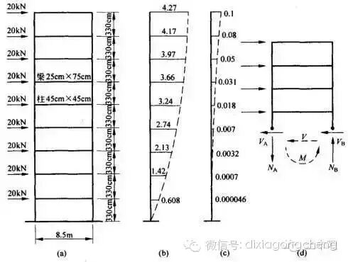

框架结构的抗倾覆弯矩是由两部分组成的:①框架柱柱端弯矩 ② 框架边柱的轴力组成的弯矩。 对于单层单跨框架结构,这两部分各占50%,即都为FH/2。
(2)框架结构在水平力作用下的变形特点
现在,我们换个角度看问题。假如上图中的抗倾覆弯矩计算位置不是取在底部而是取在柱子的反弯点位置处,那么结构受力就像图六(d)图所示。可以将图六(a)中框架看成一根空腹的悬臂柱,截面高度为框架总跨度,在反弯点切开时,空腹悬臂柱的弯矩M和剪力V 各自产生相应的变形。由于轴向方向的截面利用率大于受弯截面利用率(可以试算相同的力用于受压以及用于受弯时的变形值),剪力V产生的变形要远大于弯矩M产生的变形,框架结构的变形特点整体呈现剪切型。
图六 某框架结构变形示意

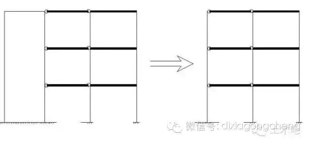

研究剪力墙的结构变形之前,我们先看一个多层排架的受力及变形特点。
(1)排架结构受力及变形特点

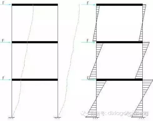

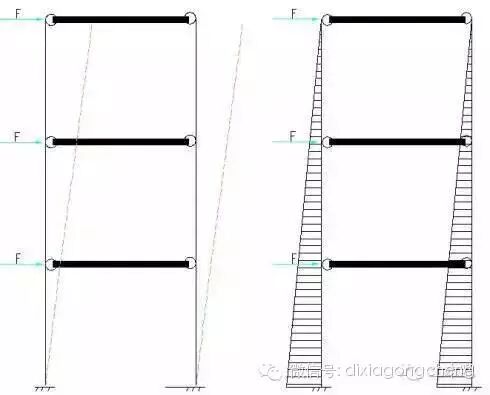

排架结构可以看做成一种特殊的框架结构。当梁柱线刚度比大于4的时候,可以将梁看做无穷刚,此时节点区域不发生相对变形。当柱子线刚度远大于梁线刚度时,梁柱节点可以看做铰接,就是图七中的排架结构。有的人要问了,为什么排架也是框架,但图七中的变形是弯曲型,而不是框架的剪切型呢?框架与排架的本质区别在于梁柱节点有无相对变形(梁是否受剪、柱子是否有轴力、柱子是否有反弯点)。图七中的排架结构,柱子的受力形式接近于悬臂梁,因此其变形特性为弯曲型。(可以看看图八中的柱子弯矩图,假如取出一整根框架柱计算变形应为剪切型)
图七 多层排架结构受力及变形
图八 多层框架结构受力及变形

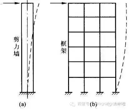

对于框架剪力墙结构,其变形特点介于框架与剪力墙之间,最关键的要素是,各层楼面处要位移协调。图十是框架与剪力墙结构各自的变形特点。
图十 框架与剪力墙变形示意
很明显,由于变形协调,框剪结构的变形形式:下部由于框架结构层间位移大,框剪结构变形与框架相似,结构顶部剪力墙层间位移大,框剪结构变形与剪力墙相似。整个变形呈反s型。
