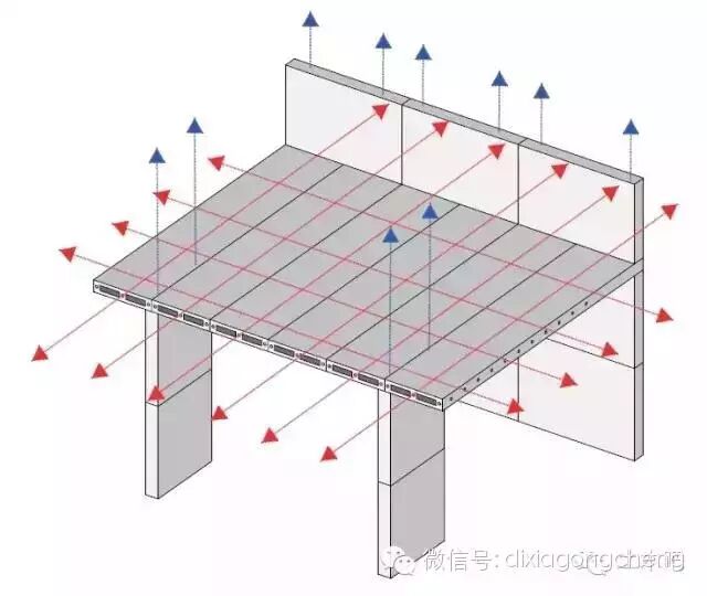

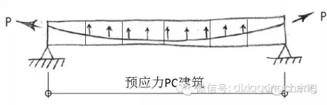

预应力PC建筑在设计中将预先可能发生的拉应力转化为压应力。通过预应力将零散的PC构件牢固地紧压在一起,构件之间为压应力,受力面为整个接触面。这种结构体系改变了现有用湿法现浇方式连接各处节点的构造做法,在地面以上的结构中,可以完全取消所有的节点现浇、楼板叠合现浇等湿法作业,成为名符其实的全干法施工。
由于混凝土本身抗压能力强,抗拉能力很弱,因此预应力特别适用于PC结构。在预应力PC结构中,混凝土在预应力作用下始终保持最佳的受压状态,避免了构件的细微开裂。同时,由于PC构件通过导入预应力,构件承载能力也明显增大,塑造大跨度空间也具有得天独厚优势。
▲预应力PC建筑拥有天然的抵震能力,地震过程中结构构件之间允许发生轻微错动变形耗散能量,并可通过预应力自动恢复震前状态。

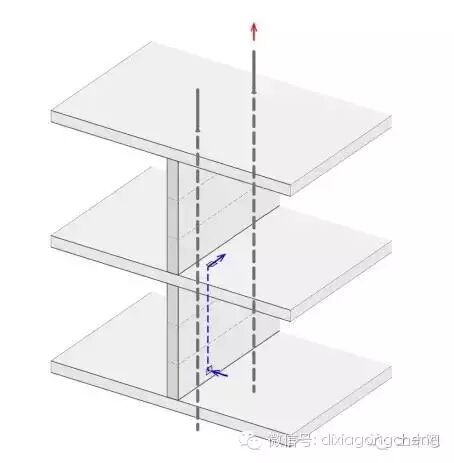

1、结构体系:采用核心筒-壁柱结构,适用于100米高层建筑。所有地面以上构配件,如竖向构件(核心筒、PC壁柱)、水平向构件楼板等,均采用PC工厂预制,现场吊装拼接。
2、PC构件连接:竖向壁柱、核心筒构件采用PC钢棒预应力拉接紧固。水平楼板件采用纵横两个方向的钢绞线预应力拉接紧固。
▲结构预应力张拉示意

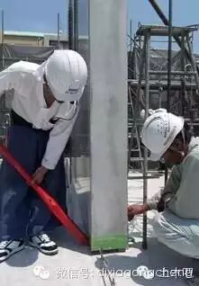

3、PC构件基本安装工序:
▲步骤一,连接竖向PC钢棒。步骤二,安装壁柱,穿套PC钢棒。步骤三,安装上一层楼板,施加竖向预应力,套筒灌浆。

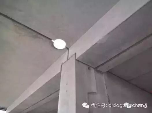

4、PC构件缝隙:所有构件接触面均采用平缝连接,依靠摩擦力紧固。缝隙使用粘接剂防水封堵。
▲PC壁柱之间拼接处理
▲PC梁柱之间拼缝处理
5、施工特点:
1)现场安装速度快。结构构件在现场直接吊装安装,没有支模浇注流程,因此施工进度主要取决于构件吊装转运速度。施工效率远远超过一般混凝土结构建筑,基本等同于一般钢结构的施工速度。
2)无噪音施工。由于所有建筑构件均在工厂内生产加工完成,现场仅有平板货车、吊车、小型液压机、灌浆机等辅助机械,操作噪音非常低。可以在密集居民区内安静的施工,没有扰民问题。
3)施工作业干净整洁、精细化。完全取消了湿法操作,几乎所有的施工误差都可以避免。由于设计及现场管理工作的前置,施工现场可以实现像制造车间一样的干净、整洁、精细。
