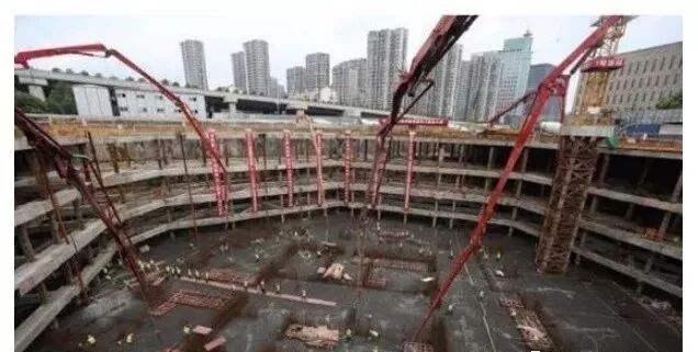

基坑内排水技术尽管不是建筑行业中建设性技术,但其作为一种补偿性措施,在近些年建筑项目建设中应用日益重要。这是因为,如今建筑物越来越高,就会加大建筑物的负荷,如若不做好地下补偿工作,容易出现建筑物截断、塌陷等情况。
建筑施工中的基坑排水技术
      一、集水明排法
      集水明排法是建筑施工中的基坑排水技术的基础和前提。在集水明排法的应用过程中,施工人员可以通过基坑内排水来更好地进行相应布置工作。并且在这一过程中需要注意的是,这一基坑排水方法的应用需要在附近构筑接近 1m 的土堤来进行地面水的拦截。除此之外,在集水明排法的应用过程中工作人员应当注重在施工周边地区进行地表水的拦截并且通过设置挡水堤来对于附近的地表水进行有效的拦截。另外,在集水明排法的过程中施工人员应当注重在进行相应的防水设施设置,从而能够更加有效的避免地基下陷问题的出现。从而能够在此基础上促进建筑施工中的基坑排水技术应用水平的有效提升。
      二、集水井排水
      集水井排水对于建筑施工中的基坑排水技术的重要性是不言而喻的。集水井排水适用于地下水位低于基坑底标高并且地下水不丰富与此同时涌水量少或者是地表补水少的地质环境,这意味着其一般工业与民用建筑的基坑、基槽开挖、基础结构施工、防水施工和回填土期间的排水、降水施工。施工准备。需要注意但是,在材料准备的过程中工作人员选用的水泵的数量、功率和型号应满足总排水量应比基坑总涌水量大 1. 5 ~ 2 倍的要求。
      并且较为常用的抽水设备也应当得到有效的应用。在集水井排水的应用过程中施工人员应当注重在基坑周边进行集水井的设置,这一设置工作应当以合理排放为基础来进行。除此之外,在集水井排水的过程中施工人员应当注重确保地下水井来对其进行排放。另外,在集水井排水的过程中施工人员应当注重确保地基能够保持相应的干燥情况,并且能够得到合理的加固支持。从而能够在此基础上促进建筑施工中的基坑排水技术应用效率的持续进步。
      三、人工井点降水
      人工井点降水是建筑施工中的基坑排水技术的重中之重。在对这一排水方法进行应用过程中,施工人员应当通过真空井点喷射井点或管井来进行相应的排水工作。除此之外,在人工井点降水的过程中如果其抽出的水分中清水的比例非常大,则可以将其直接排放至城市的地下水管道中,如果是污水则应当进行相应的过滤工作。另外,在人工井点降水的过程中施工人员应当注重通过降水使坑内土始终保持干燥状态来有利于施工并且能够使土产生固结同时有效防止流砂产生。最终能够在此基础上促进建筑施工中的基坑排水技术应用可靠性的不断提升。
      四、回灌排水法
      回灌排水法是建筑施工中的基坑排水技术的核心内容之一。在回灌排水法的过程中,施工人员应当确保排水工作的进行不会对周围环境造成太大的影响。另外,在回灌排水法的应用过程中如果土壤因为地下水位降低则会造成相应的含水量减少和固法压缩现象的出现。除此之外,回灌排水法的应用往往还会导致会引起周围地面的不均匀沉降同时造成邻近建筑物沉降产生裂缝。因此在对其进行应用时应当采取相应的保护措施,从而能够最终在此基础上促进建筑施工中的基坑排水技术应用精确性的不断进步。
