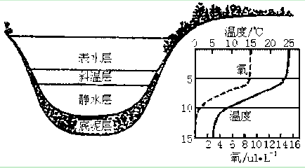

氧浓差腐蚀
氧浓差腐蚀电池是金属在水中腐蚀时最普遍、危害最大,但又是最难防治的一种腐蚀电池。氧浓差电池是介质浓度影响阴极反应而产生最位差。
最常见的氧浓差电池有两种类型,一种是在不用深度的水中由于溶解氧浓度不同而造成氧浓度梯度产生的氧浓差电池,如水线腐蚀;另一种则是冷却水系统中最常见,也是危险最大的污垢下腐蚀或叫做沉积物腐蚀。在沉积物下面形成缝隙区,在这些缝隙区的溶液中,氧要得到补充是非常困难的;而缝隙外的金属表面上的溶液,氧的供应很充分,因而缝隙外是富氧区一阴极,而缝隙内则是贫氧区一阳极。缝隙区形成的氧浓差电池造成的腐蚀部位在缝隙之内,或在沉积物下面。

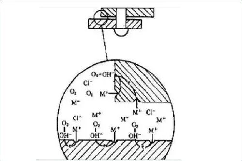

缝隙腐蚀
缝隙腐蚀是金属表面被覆盖部位在某些环境中产生局部腐蚀的一种形式。大量热交换器的腐蚀穿孔,其中是最主要的原因是污垢下的腐蚀——缝隙腐蚀的一种类型。
缝隙腐蚀的产生要有两个条件:一是要有危害性阴离子(Cl)存在;二是要有滞留的缝隙作为一个腐蚀部位,缝隙要宽到足够能使液体进入,但又要窄到能保持一个滞留区。
一般认为宽度在几千分之一英寸(1密耳以下)就会导致腐蚀,宽度在1/8英寸(0.3毫米)以上腐蚀很少产生。
