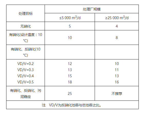

泥龄是根据理论同时又参照经验的累积确定的,按照处理要求和处理厂规模的不同而采用不同的泥龄,德国ATV标准中单级活性污泥工艺污水处理厂的最小泥龄数值见《德国标准中活性污泥工艺的最小泥龄表》。
《德国标准中活性污泥工艺的最小泥龄表》
《德国标准中活性污泥工艺的最小泥龄表》中对规模小的污水厂取大值,是考虑到小厂的进水水质变化幅度大,运行工况变化幅度大,因而选用较大的安全系数。
无硝化污水处理厂的最小泥龄选择4~5 d,是针对生活污水的水质并使处理出水达到BOD=30 mg/L和SS=30 mg/L确定的,这是多年实践经验的积累,就像污泥负荷的取值一样。
有硝化的污水处理厂,泥龄必须大于硝化菌的世代周期,设计通常采用一个安全系数,以确保硝化作用的进行,其计算式为:
θc=F(1/μo)——(1)
式中
θc——满足硝化要求的设计泥龄,d
F——安全系数,取值范围2.0~3.0,通常取2.3
1/μo——硝化菌世代周期,d
μo——硝化菌比生长速率,d-1
μo=0.47×1.103(T-15)——(2)
式中
T——设计污水温度,北方地区通常取10 ℃,南方地区可取11~12 ℃
代入式(2)得:
μo=0.47×1.103(10-15)=0.288/d
再代入式(1)得:
θc=2.3×1/0.288=7.99 d
计算所得数值与《德国标准中活性污泥工艺的最小泥龄表》中的数值相符,它的理论依据和经验积累具有普遍意义,并不随水质变化而改变,因此可以在我国设计中应用。
