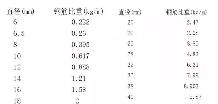

钢筋重量=钢筋设计长度×钢筋根数×钢筋理论重量

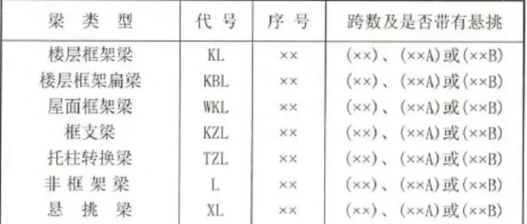

二、梁的平面注写
梁的平面注写包括集中标注与原位标注。
1、梁编号
 注:(XXA)为一端悬挑, (XXB)为两端悬挑,悬挑不计入跨数
 例:KL7(5A)表示第7号框架梁,有5跨。一端有悬挑

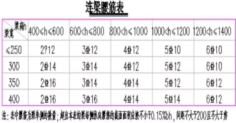

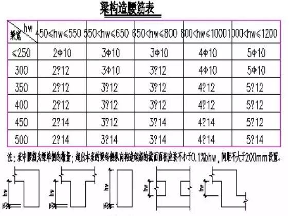

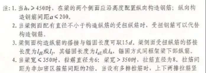

5、梁侧面纵项构造筋或受扭钢筋的配置
       当梁腹板高度Hw≥450mm时,须配置纵向构造钢筋,该项注以大写字母G表示,注写设置在梁两个侧面的总配筋值,且对称配置
  例:  G4Φ12,表示梁的两侧共配置4Φ12的纵向构造钢筋,每侧各配置2Φ12   当梁侧面需配置受扭纵筋时,该项注以大写字母N表示,注写设置在梁两个侧面的总配筋值,且对称配置
     例:  N6Φ14,表示梁的两侧共配置6Φ14的纵向构造钢筋,每侧各配置3Φ14

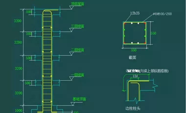

三、柱
纵筋     角筋      截面b边中部筋和h边中部筋
箍筋     钢筋级别+直径+间距(加密和非加密)
1、柱箍筋
柱箍筋,包括钢筋级别、直径、加密区和非加密区及肢数
 例:Φ10@100/250,表示箍筋为Ⅰ级钢筋,直径Φ10,加密区间距为100,非加密区的间距为250。
 当圆柱采用螺旋箍筋时,需在箍筋前 “ L ”
例:L Φ10@100,表示采用螺旋箍筋, Ⅰ级钢筋,直径Φ10,间距为100,沿柱全高加密。

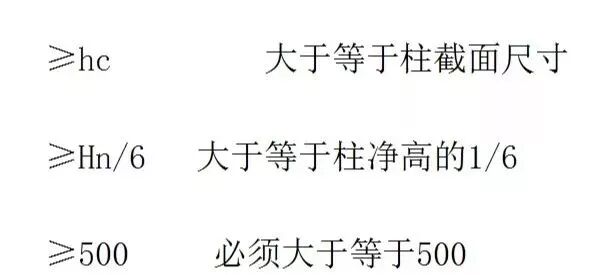

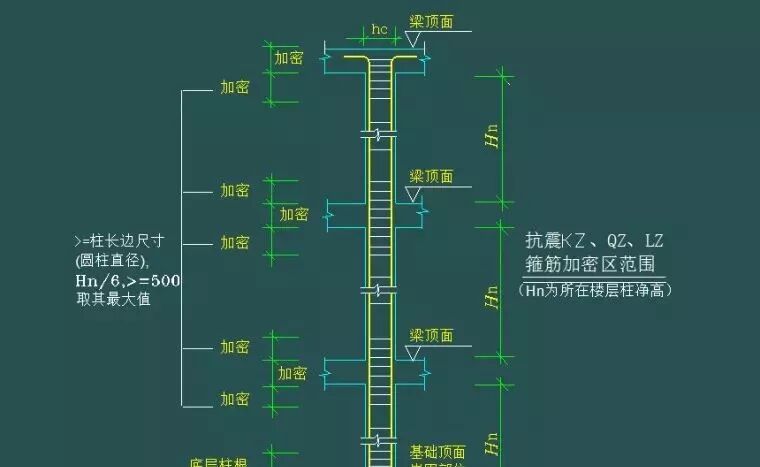

2、柱箍筋加密区范围
三个因素取大值

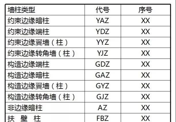

四、平法墙
剪力墙的钢筋有三个构件组成:墙柱、墙身、墙梁。
 剪力墙身共有三种钢筋,水平钢筋、竖向钢筋和拉筋 。

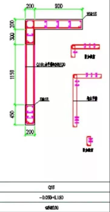

1、剪力墙竖向分布筋第一排与边缘构件的间距详下图,水平筋起步50mm,如下图水平筋间距应该C12/14@100绑扎完成应该C12与C14间距100(做法见16g101-1第40页),边缘柱箍筋标注有相同的同此做法
2、剪力墙边缘柱处有箍筋还有附加箍筋时,起步筋、水平钢筋起步均为50mm。
剪力墙50mm处应该是箍筋,箍筋与墙竖向钢筋搭接在底部加强层部位错开,其余部位可以全部落地搭接16g101-1第73页,剪力墙水平筋、竖筋搭接长度均取≥1.2lae边缘钢筋搭接长度取≥1.4lae.

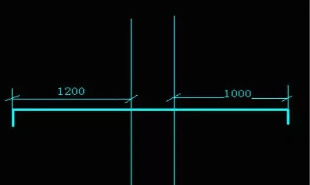

板负筋,就是楼板的负弯矩筋,是板面钢筋,一般不通长布置。位置在楼板与梁交接的地方,负弯矩筋跨梁布置。
温度筋,在温度收缩应力较大的现浇板区域内,钢筋间距宜取为150~200MM,并应在板的未配筋表面布置温度收缩钢筋(做法见总说明)
      温度筋的长度=净跨-两侧负筋伸入板内的净长+2*搭接

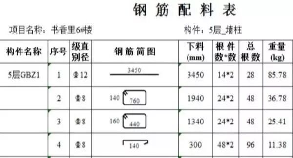

1、料单表示方式混乱、不规范、单位混乱,有用cm、mm,无间距等绑扎要求,搭接锚固长度及说明备注,下料长度伸长缩扣除不到位。以下为一个标准格式可供参考。
