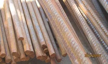

一、钢筋原材

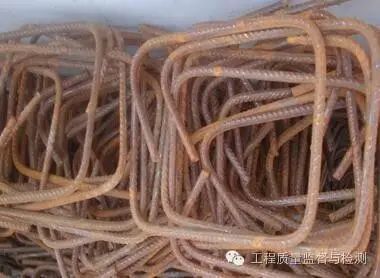

1、钢筋表面出现黄色浮锈,严重转为红色,日久后变成暗褐色,甚至发生鱼鳞片剥落现象。
原因
保管不良,受到雨雪侵蚀,存放期长,仓库环境潮湿,通风不良。
防 治 措 施
1、钢筋原料应存放在仓库或料棚内,保持地面干燥,钢筋不得直接堆放在地上,场地四周要有排水措施,堆放期尽量缩短。淡黄色轻微浮锈不必处理。
2、红褐色锈斑的清除可用手工钢刷清除,尽可能采用机械方法,对于锈蚀严重,发生锈皮剥落现象的应研究是否降级使用或不用。

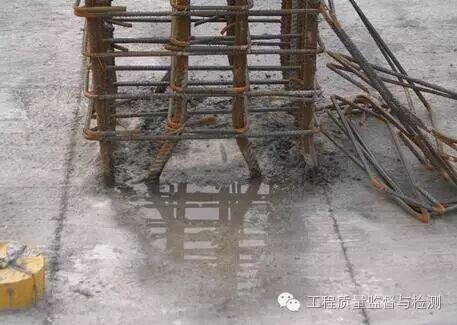

2、 后浇带、施工缝等部位预留钢筋长时间搁置,未进行防锈保护处理。
防治措施
对后浇带、施工缝等部位预留钢筋长搁置时间超过3个月以上的,必须对预留钢筋进行防锈保护处理(在钢筋表面涂刷水泥浆)。

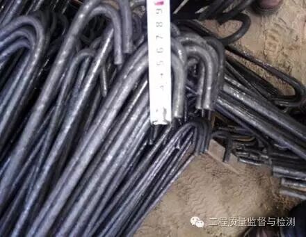

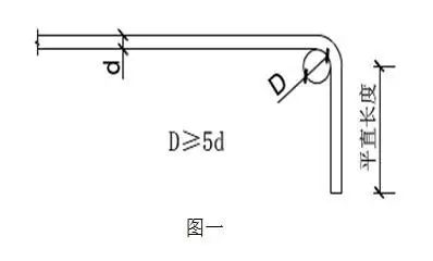

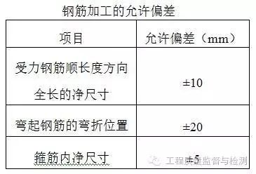

四、钢筋加工

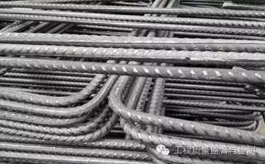

1、箍筋弯钩长度不够
原因
1、钢筋下料长度不够。2、加工机械存在偏差。3、省力,便于安装。
防 治 措 施
1、认真核对图纸和熟悉规范要求,精确计算配料单。
2、实际放样核对料单无误后批量加工。
3、检查施工机械,校正偏差。
4、先S形拉钩,安装后进行手动回弯至135°。(如图二)。
5、箍筋弯后平直部分长度:对一般结构,不宜小于箍筋直径的5倍;对有抗震等要求的结构,不应小于箍筋直径的10倍。
2、箍筋弯钩角度小于135°。
防治措施
箍筋弯钩的弯折角度:对一般结构,不应小于90°;对于抗震要求的结构,应为135°。
3、 螺纹盘圆钢筋调直,机械内合金顶块过紧,致使钢筋肋有所损伤。
原因
防治措施
螺纹盘圆钢筋调直,根据钢筋规格调整机械内合金顶块。确保钢筋只要能调直即可,不得损伤钢筋肋,更不可冷拔瘦身。
4 、箍筋的弯曲半径过大。
原因
没有根据钢筋规格选择弯曲机械。
防治措施
1、钢筋末端需做135°弯钩时,HRB335、HRB400级钢筋的弯弧内直径D不应小于钢筋直径的4倍,弯钩的弯后平直部分长度应符合设计要求。
2、箍筋弯钩的弯折角度:对一般结构,不应小于90°;对于抗震要求的结构,应为135°。
3、箍筋弯折后平直部分长度:对一般构件,不易小于箍筋直径的5倍,对于有抗震要求的结构,不应小于箍筋直径的10倍。

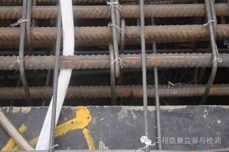

五、钢筋绑扎
1、 梁底受力钢筋与箍筋绑扎点过少。
防治措施
要求:梁角部四周钢筋交叉点应每点绑扎牢,中间部分交叉点可相隔交错扎牢,但必须保证受力钢筋不位移。

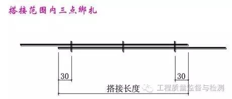

2、 钢筋绑扎不规范,少扎、漏扎现象较多。
防治措施
要求:
1、网片绑扎铁丝要交换方向,呈“八”型。
2、绑扎接头应以三道双铁丝扎牢。
3、网片在钢筋绑扎(如梁中穿过)范围内应弧弧扎。
4、双向受力钢筋网片应弧弧扎。
5、钢筋进支座部分应弧弧扎。
注:每根钢筋在搭接长度内必须采用三点绑扎,用双丝绑扎搭接钢筋两端30mm处,中间再绑扎一道。

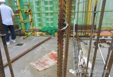

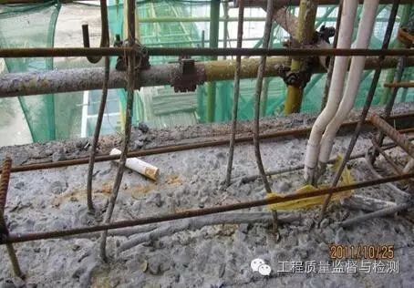

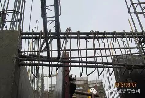

六、钢筋位移

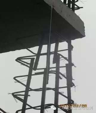

1、 墙柱外伸钢筋移位。
原因
1、模板固定不牢,在施工过程中有时碰撞致使钢筋发生错位。
2、箍筋制作有误差,及绑扎不牢固造成钢筋骨架发生变形。
3、保护层垫块不均匀。
4、梁柱节点内钢筋密度大,致使墙柱钢筋错位。
5、浇筑混凝土时触动钢筋,没有及时恢复。
防治措施

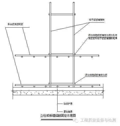

1、在外伸部分加一道临时箍筋,按图样位置安好,然后用样板固定好,浇捣混凝土前再重复一遍。如发生移位则应校正后再浇捣混凝土。
2、注意浇捣操作,尽量不碰撞钢筋,浇捣过程中由专人随时检查及时校正。
3、浇筑混凝土前在板面或梁上用油漆标出柱、墙的插筋位置,然后电焊定位箍或水平引筋(针对板墙插筋)固定。
4、若遇钢筋间距调整(或位移)需弯曲钢筋时,应采用小于1:6角度缓慢弯曲到位。

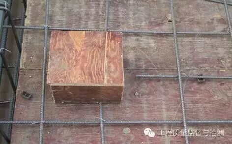

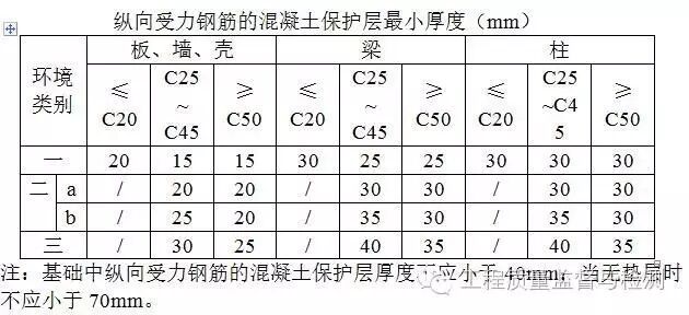

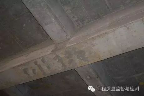

七、钢筋保护层
1、 结构或构件拆模时发现混凝土表面有钢筋露出。
原因
保护层垫块垫得太稀或脱落,钢筋成型尺寸不准确,或钢筋骨架绑扎不当,造成骨架外形尺偏大,局部抵触模板,振捣混凝土时,振动器撞击钢筋,使钢筋移位或引起绑扣松散。
防治措施
垫块要垫得适量可靠,竖立钢筋采用埋有铁丝的垫块,绑在钢筋骨架外侧时,为使保护层厚度准确应用铁丝将钢筋骨架拉向模板,将垫块挤牢,严格检查钢筋的成型尺寸,模外绑扎钢筋骨架,要控制好它的外形尺寸,不得超过允许值。
钢筋保护层垫块选材要保证强度及厚度。保证垫块数量充足,板均应从距梁或墙相交边(角)100mm起双向安装垫块,在板的下部钢筋交叉点下安装纵向、横向间距800mm左右垫块。

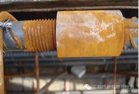

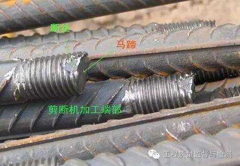

九、钢筋直螺纹套筒连接

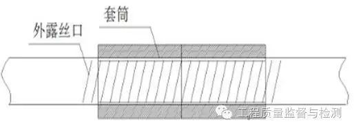

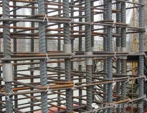

1、 钢筋直螺纹连接未按规范要求施工。
原因
钢筋连接采用的直螺纹,所扯丝牙偏长,没有标记,部分节头露丝过多,丝牙是否拧到位无法辨别。
防治措施
在丝牙上做出油漆标记(1/2套筒长度),作为检查质量的依据。要求:总包、监理对所有直螺纹套筒接头进行100%检查。
1、钢筋下料时,应采用砂轮切割机,切口的端面应与轴线垂直,不得有马蹄形或挠曲。

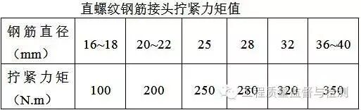

2、直螺纹接头应使用扭力扳手或管钳进行施工。
3、经拧紧后的直螺纹接头应做出标记,单边外露丝扣长度不应超过2P。

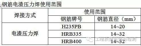

十、钢筋电渣压力焊连接
1、 电渣压力焊轴线偏移,焊包不均。
防治措施
对不合格的接头全数切除,重新焊接。将钢筋连接施工工艺对操作工人重新交底,并将不合格焊工替换。重新制作电渣压力焊焊接接头试件复试,合格后方可进行后续施工。
焊接缺陷及处理措施
轴线偏移:1、校直钢筋端部。2、正确安装夹具和钢筋。3、避免过大的顶压力。4、及时修理或更换夹具。
弯    折:1、校直钢筋端部。2、注意安装和扶持上部钢筋。3、避免焊后过快卸夹具。4、及时修理或更换夹具。
咬   边:1、减小焊接电流。2、缩短焊接时间。3、注意上钳口的起点和止点,确保上钢筋顶压到位。
未 焊 合: 1、增大焊接电流。避免焊接时间过短。3、检修夹具,确保上钢筋下送自如。
焊包不均:1、钢筋断面力求平整。2、装填焊剂尽量均匀。3、延长焊接时间,适当增加融化量。
气   孔:1、按规定要求焊接。2、清除钢筋焊接部位的铁锈。3、确保接缝在焊接中合适埋入深度。
烧   伤:1、钢筋到点部位除尽铁锈。2、尽量加紧钢筋。
焊包下淌:1、彻底封堵焊剂筒的漏孔。2、避免焊后过快回收焊剂。
验收要(外观检查):1、四周焊包凸出钢筋表面的高度应大于或等于4mm。2、钢筋与电极接触处应无烧伤缺陷。3、接头的弯折角不得大于4°。4、接头处的轴线偏移不得大于钢筋直径0.1倍,且不得大于2mm。
  备注:电渣压力焊适用于柱、墙、构筑物等现浇混凝土结构中竖向受力钢筋的连接;不得在竖向焊接后横置于梁、板等构件中作水平钢筋用。带肋钢筋进行焊接时宜将纵肋对纵肋施焊。

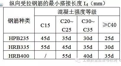

十一、钢筋搭接

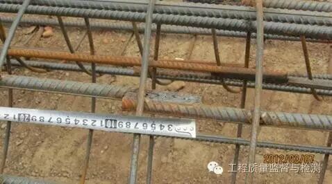

1 、钢筋焊接搭接长度不够。
  钢筋绑扎搭接长度不够。
原因
钢筋下料长度不够。
防治措施
2、钢筋安装时核对配料单和构件尺寸。
规范要求:
1、纵向受拉钢筋的最小搭接长度应符合验收规范要求外还应注意。
(1)、受压钢筋绑扎接头的搭接长度应为表中数值的0.7倍。
(2)、在任何情况下,纵向受拉钢筋的搭接长度不应小于300mm。受压钢筋搭接长度不应小于200mm。
(3)、两根直径不同钢筋的搭接长度,以较细钢筋直径计算。
(4)、在绑扎接头的搭接长度范围内,应绑扎三点。
2、电弧焊连接:钢筋采用电弧焊焊接时:搭接双面焊长度为4d(5d),搭接单面焊长度为8d(10d)。

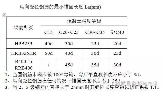

十二、钢筋锚固
1 、钢筋锚固长度不够。
原因
钢筋下料长度不够。
防治措施
2、钢筋安装时核对配料单和构件尺寸。
3、当受力钢筋平直伸入支座长度不符合锚固要求时,可采用弯折形式。

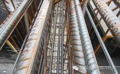

十三、钢筋骨架绑扎
1、结构梁钢筋骨架变形。
原因
1、钢筋骨架绑扎点绑扎不牢固。
2、混凝土保护层垫块不到位,在外力作用下使其钢筋骨架变形。
3、浇筑混凝土前检查不到位。
防治措施
1、钢筋骨架绑扎点绑扎牢固。
2、受力钢筋位置准确,混凝土保护层垫块到位。避免后续工序施工时外力作用影响。

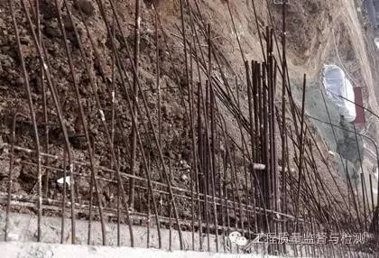

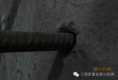

十五、钢筋种植
1、 钢筋种植不牢固(没有粘结剂)。
原因
1、钻孔深度不够。
2、粘结胶不符合要求。
3、钻孔后没有清空。
4、钢筋种植后没有静置12小时。
防治措施
1、保证钻孔深度。
2、使用合格的结构植筋脚。
3、钻孔后进行浮灰清理。
4、钢筋种植后静置12小时不扰动。
5、在二次结构施工中应根据墙体模数或构件尺寸下料种植钢筋。
种植钢筋施工方法:
施工过程:钻孔-------清空------填胶粘剂 --------植筋--------凝胶
1、钻孔使用配套冲击电钻。钻孔时孔径和钻孔深度应满足设计要求。
2、清空时,先用吹气法清除孔洞内粉尘,再用清孔刷清孔,要经多次吹刷完成。同时,不能用水冲洗,以免残留在孔中的水分消弱黏合剂的作用。
3、使用植筋注射器从孔底向外均匀注入黏合剂。
4、按顺时针方向把钢筋平行于孔洞走向轻轻植入孔中,直至插入孔底,黏合剂溢出。
5、将钢筋外露端固定,使其不受外力作用,直至凝结。
