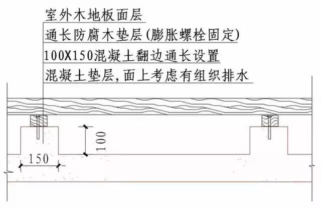

05 防水改进方案
GRC装饰线改进方案说明:
1)所有GRC装饰线必须保证上平面有坡度,下有滴水功能;
2)GRC拼接处保证不渗水;
3)所有GRC预埋固定铁件必须为热镀锌。
4
硬质景观部分
说明:当不采用企口缝时,石材板缝间需挤浆处理。
