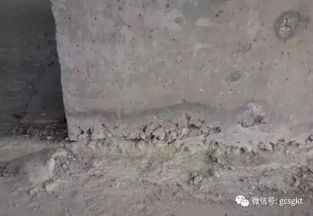

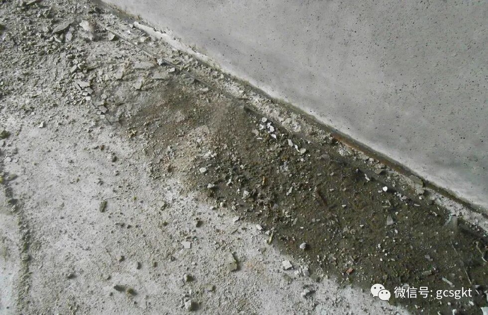

建筑工程中,剪力墙及框柱下脚吊空、烂根、漏浆现象,根部出现变形、移位现象等质量通病多见,严重影响结构及观感质量。
根部漏浆通病

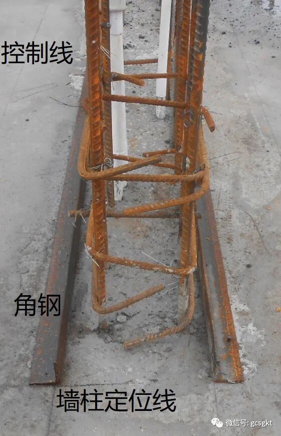

1. 清理及定位:楼面基层清理完成后,对剪力墙柱进行定位放线,含两侧20cm控制线。
定位放线▲

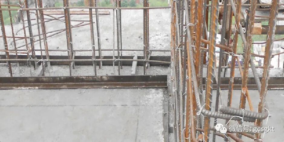

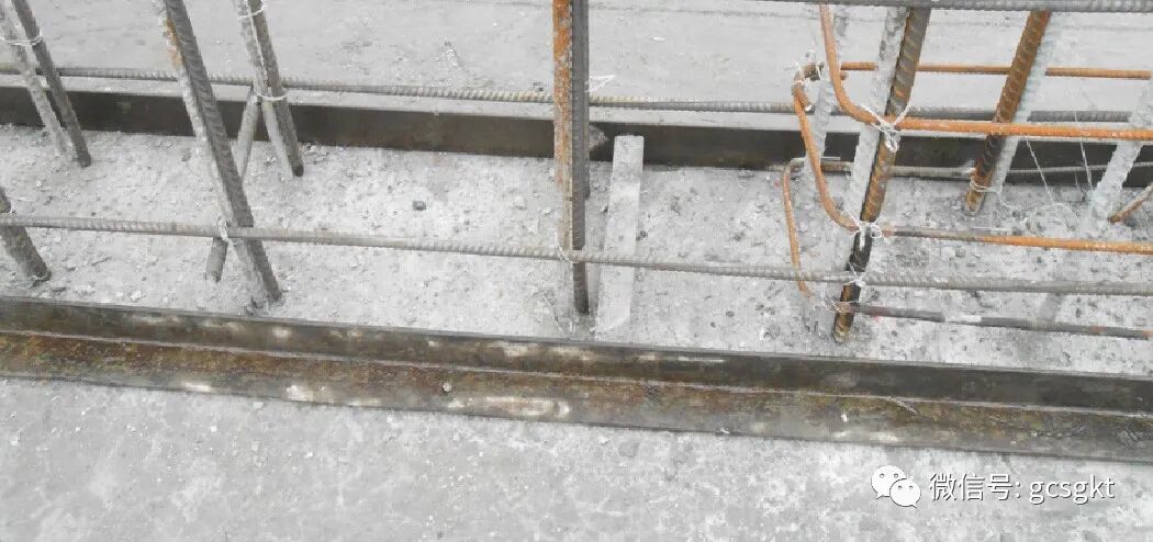

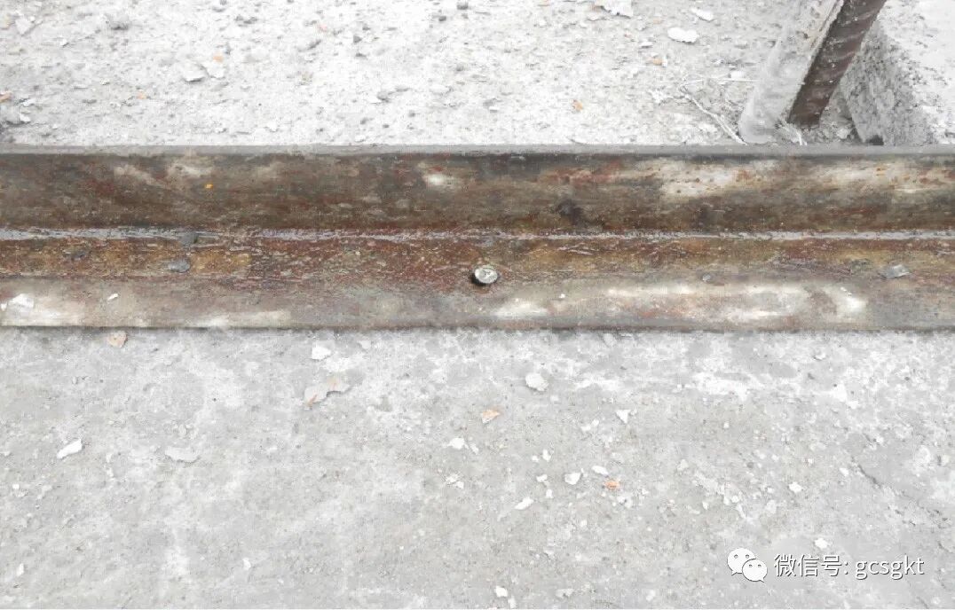

2. 角钢钻孔:在角钢上预先进行钻孔,孔径4mm,钻孔个数根据现场剪力墙长度而定。其两端部必须钻孔,距角钢端部边缘5~7cm,中间间距一般控制在60cm左右。
角钢用钢钉固定▲

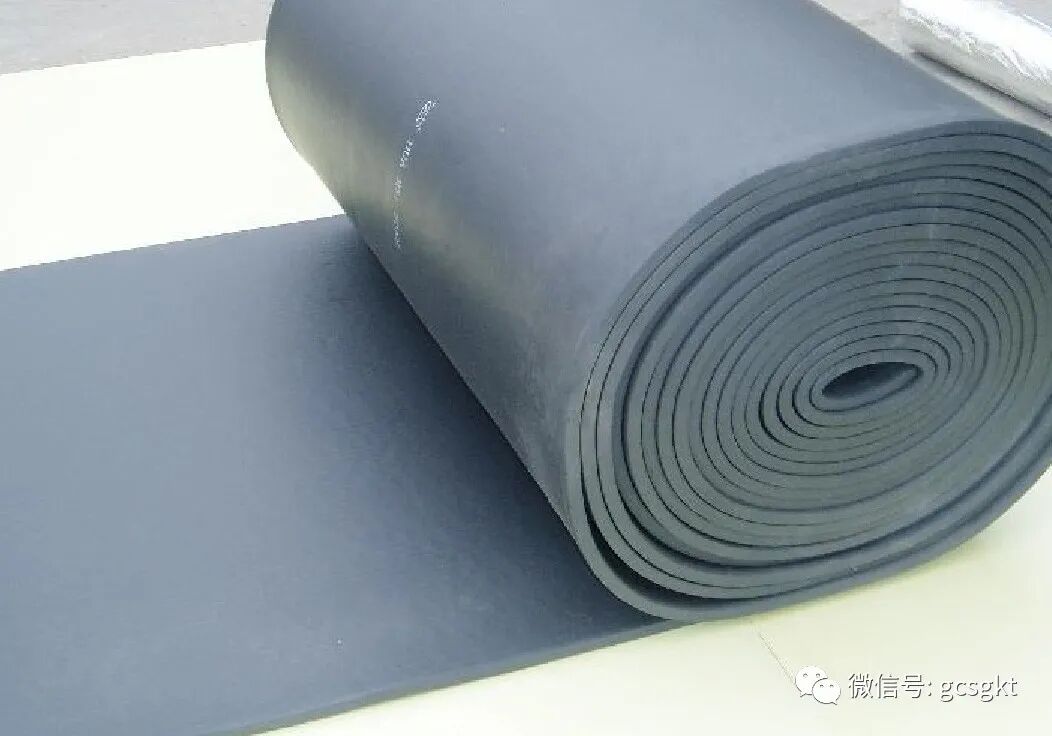

3. 根部垫脚:裁剪4cm宽橡塑薄板粘贴于现浇楼面墙柱根部,用于角钢垫脚,尤其适用于楼面根脚局部收面不平整部位。
橡塑薄板用于角钢垫脚▲
4. 角钢体系组合固定:放置角钢,并在角钢上预先钻孔的部位用2.5cm长钢钉与之固定牢靠,角钢放置于墙体定位线内侧:即角钢外侧面距离四周20cm控制线丈量尺寸为20cm整。
根部三角带区域角钢组合体系现场示例▲

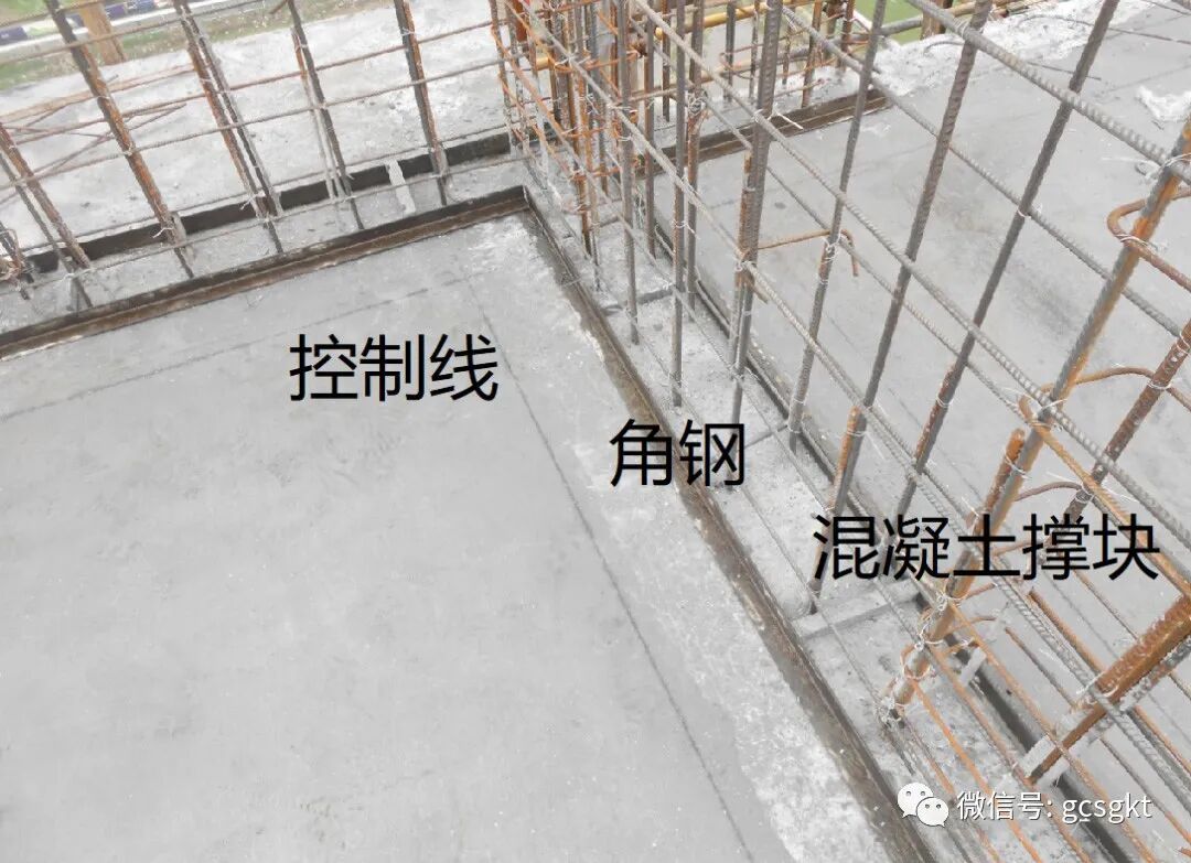

5. 夹档放置混凝土撑块:角钢体系固定完成后,随即在两侧角钢夹档之间放置混凝土撑块,以保证合模加固时,下脚根部受力合理,防止角钢向剪力墙、框柱钢筋部位偏移,以防露筋并保证结构截面尺寸。
放置混凝土撑块▲

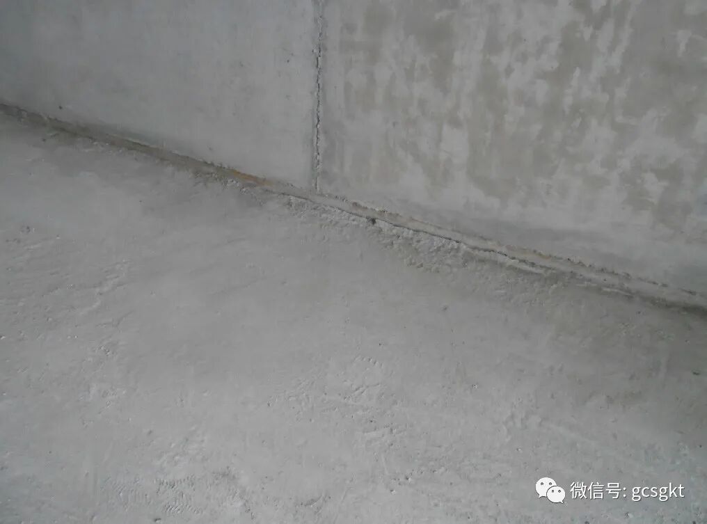

实施效果
通过在墙、柱下脚根部三角带区域采用角钢体系,有效杜绝了结构根部漏浆、烂根和变形移位现象等质量通病,减少了返修量,提升结构及观感质量佳;减少下脚根部封口砂浆及修补产生的人工和材料费,实现提质增效的目的。
