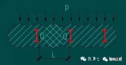

H型钢满堂设置SMW工法连续墙示意图
SMW工法连续墙成墙示意图

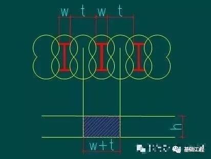

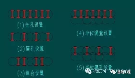

4、截面形式的确定
H型钢设置形式
5、内力计算
SMW工法挡墙计算模式与壁式地下墙类似,考虑水土压力全部由H型钢承担,水泥土搅拌桩只起止水作用,具体计算步骤为:
(1)按刚度等效原则计算壁式地下墙折算厚度;
分两种情况:
考虑刚度提高;不考虑刚度提高
劲性桩等刚度壁式地下墙厚度折算示意图
(2)按按等效厚度的混凝土壁式地下墙,计算出
每延米墙的内力与位移;
(3)换算得到每根型钢承受的内力和位移;

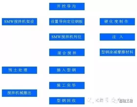

五、SMW工法施工
1、施工工艺
图片SMW工法工艺流程图
2、施工要点
(1)需开挖沟槽接收返流浆液,设置固定架固定H型钢;
(2)需合理确定下行钻进时和上行提升时水泥浆的灌入量;
(3)需根据现场条件合理确定搅拌下沉和提升速度,合理确定水泥浆液的配合比;
(4)控制水泥土搅拌桩和H型钢的垂直度;
(5)需采取合理措施保证H型钢能够顺利回收。

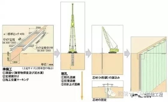

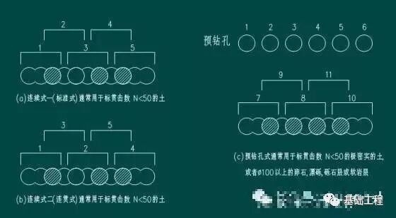

SMW工法重叠搭接施工方式
图片SMW工法连续墙施工步骤示意图

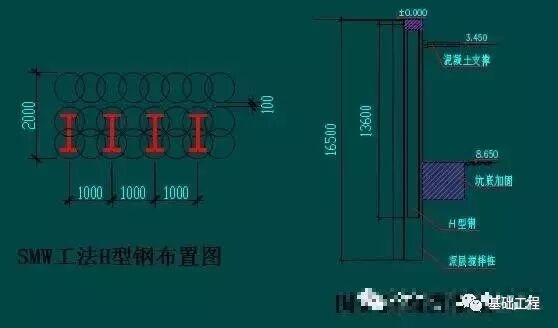

(1)“环球世界”商业大厦基坑
基坑开挖面积约3000m2,开挖深度为8.65m,围护结构采用三排水泥土搅拌桩墙,搅拌桩直径700mm,搅拌桩的中心间距为500mm,内插型钢H800×400,翼缘和腹板厚度均为10mm,H型钢长13.6m,间距1000mm。支撑体系采用一道钢筋混凝土支撑,坑内进行注浆加固。
