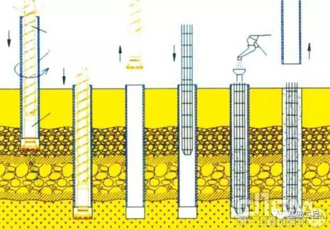

按成桩方法分类:
1)非挤土桩:干作业法钻(挖)孔灌注桩、泥浆护壁法钻(挖)孔灌注桩、套管护壁法钻(挖)孔灌注桩;
2)部分挤土桩:长螺旋压灌灌注桩、冲孔灌注桩、钻孔挤扩灌注桩、搅拌劲芯桩、预钻孔打入(静压)预制桩、打入(静压)式敞口钢管桩、敞口预应力混凝土空心桩和H型钢桩;
3)挤土桩:沉管灌注桩、沉管夯(挤)扩灌注桩、打入(静压)预制桩、闭口预应力混凝土空心桩和闭口钢管桩。

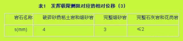

值得注意的是,嵌岩桩桩端嵌岩段的单位侧阻力比土层高得多。由于该部分侧阻的剪切破坏发生于桩-岩界面(对坚硬完整岩体)或靠近桩侧表面的岩体中(对软质或风化破碎岩体),主要表现为(a)岩体侧阻达到极限所需的相对位移比土体小得多;(b)在侧阻力的作用下完整基岩一般呈脆性破坏。表1给出部分岩体的极限侧阻所需位移的经验值。
从表1中可以看出,在相对位移非常小的情况下,桩端嵌岩段的侧阻力就可充分发挥。所以在嵌岩桩承载力确定时,应充分考虑其承载作用。

钻(冲)嵌岩桩的分类:
通常嵌岩桩可按基岩岩性,覆盖层土性,桩长径比L/D和成桩工艺考虑其端承和摩擦特性。
符合下列条件之一的嵌岩桩可按端承桩计算:
1、桩端持力层在中风化硬质岩(如花岗岩)和微风化软质岩(如砂岩)中,且长径比L/D≤10冲钻孔桩和长径比L/D≤12的人工挖孔桩。
2、当长径比L/D比较大,而桩侧处于沿海厚层或巨厚层软土中(如淤泥)其承载力主要靠嵌岩段侧阻和端阻承担的桩。
符合下列条件之一的嵌岩桩应考虑其摩擦桩特性:
1、当L/D≥40,嵌岩桩端在设计荷载下,其承载作用很小,上部荷载主要由桩侧摩阻承担,属于摩擦桩
2、对于L/D>15-20的泥浆护壁冲钻孔嵌岩桩,无论是嵌入风化岩还是完整基岩中,其荷载 传递具有一般摩擦桩的特性,即桩侧阻力先于端阻力发挥出来,桩端分担的荷载较小,属于摩擦桩
3、当混凝土桩的孔底沉碴厚度超过规范规定,因嵌岩桩存在“软垫”,桩的承载性状均成为摩擦桩或摩擦端承桩(当沉碴比较薄时沉渣厚度:硬中风化或微风化时≦5cm,强风化或其他岩层时≦10cm)
