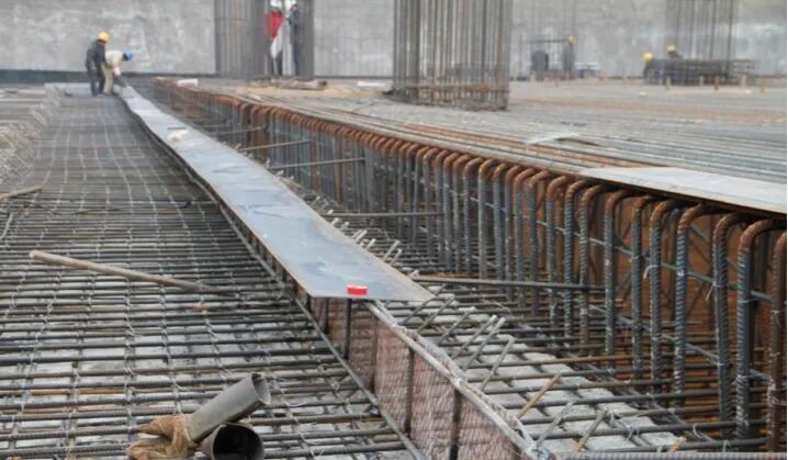

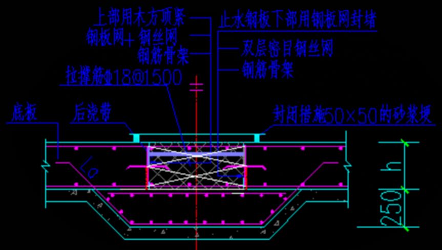

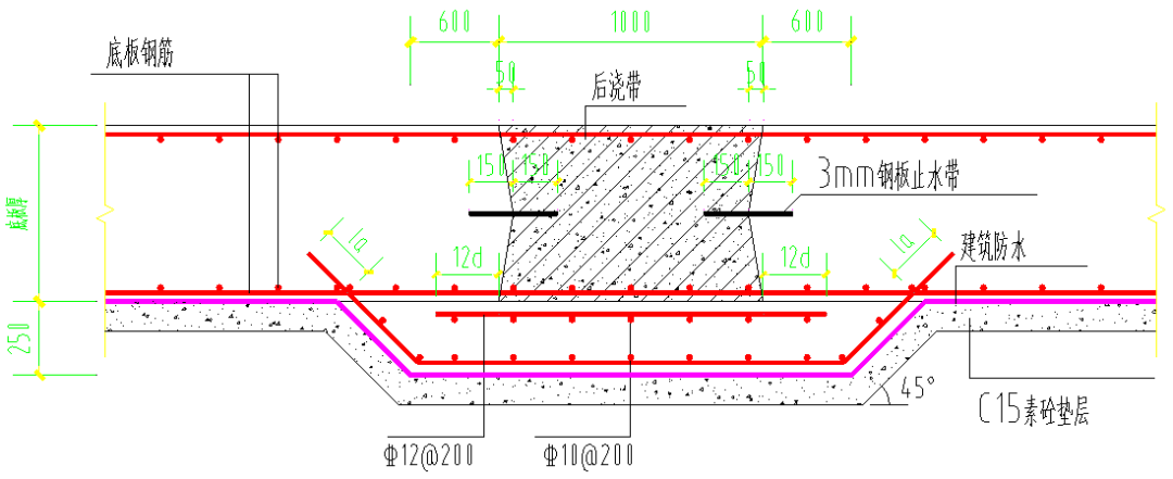

本工程地下室底板厚分别为1200mm、700mm、600mm,平面设置了220米后浇带,后浇带宽度均为1000mm。地下室底板后浇带构造做法如下所示:

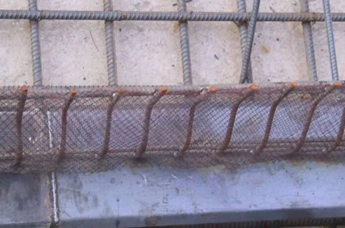

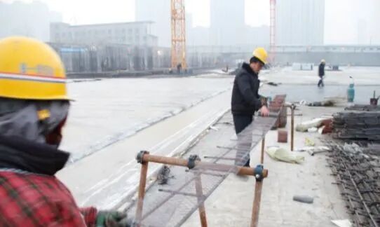

原因1  后浇带侧面钢丝网固定不牢,导致浇筑底板砼时,易从侧面流入后浇带部位。

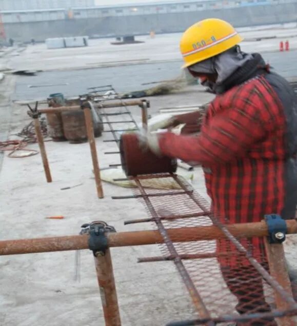

【对策】钢丝网+钢板网组合模板:选用钢丝网+钢板网+钢筋骨架作侧模板。

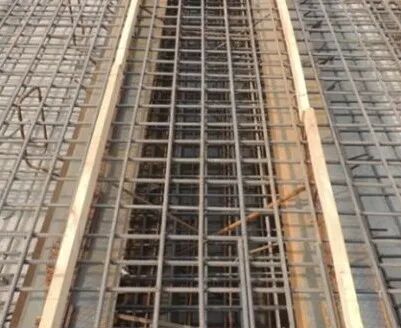

采取措施,确保钢丝网固定牢固,以防治混凝土浇筑时后浇带的侧压力大,造成钢筋网破坏渗漏。综合的加固措施:止水钢板上下分别焊接钢板网+钢丝网作侧模,焊接在钢筋骨架上;后浇带顶板采用木方封堵;其中钢筋骨架竖向立筋:1800高基础采用Φ16@200;水平筋为Φ14@400;700mm基础采用Φ16@400;水平筋为Φ14@300。
后浇带模板加工样板:
地下室顶板后浇带模板加固措施如下:

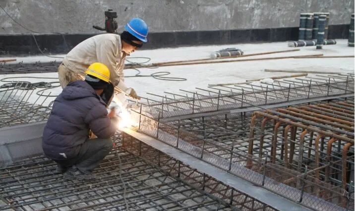

① 铺贴钢板网
②铺贴钢丝网
③止水板下部钢筋骨架安装
④止水钢板焊接固定

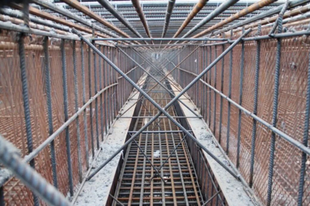

原因2 后浇带模板支撑体系不合理,易造成后浇带两侧模板变形,后浇带两侧混凝土流入后浇带内。
【对策】优化后浇带两侧支撑体系:采用钢筋斜撑的措施以保证侧模位置和几何尺寸的准确。
后浇带止水钢板上下分别采用直径18的钢筋斜撑@1500作为后浇带模板支撑体系,提高后浇带模板支撑体系的刚性,避免浇筑时混凝土侧压力引起模板变形,从而防止混凝土流入后浇带,减少清理用工。
采用以上模板加固方式及支撑体系,后浇带位置可实现无漏浆。
