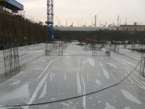

 做了二次抹面不一定没裂缝
现在人工抹面已经跟不上浇筑和凝结的速度了。机械抹的话早磨浮浆太多;等抹机可以上去,如果暴晒大风的话,面层就已经出现失水通道了。
二次抹面后再盖膜的话第一是水份不够薄膜贴附,第二是脚印难以修复。振实拖平后覆盖薄膜,经过无数工地的测试及后期的连续泡水,看到没有渗透。不能够等初凝后再覆盖。
二次抹面总会出现在初凝后。初凝前人工抹面,初凝时也会出现沉陷的。不二次抹面,振实后拖平覆盖薄膜就算初凝时有沉陷也会少很多,有也只是收缩沉陷,并不会裂下去,也不至于渗水。
浇筑时插立式震捣,再隔开点时间再平板式,再整平尺再同时覆盖薄膜,三步一起可以免去二次抹面,没有问题。
初凝后的水份不足薄膜吸附,覆盖后也容易被风飞起,早掀或覆盖时间不足早飞起一样会裂。
按规范要求覆盖薄膜养护,不盖裂了大都是早期养护不足水份流失过快造成。
在初凝至终凝过程中,少失水少开裂。

大面积板面的养护
材料及大自然的力量设计时难以估测,设计的配筋大多只考虑荷载。素砼类似路面砼,浇筑至压光终凝温升几个小时养护好上百米长度也是可以不裂的。在温峰高点或外环境温度降低时这个平衡就会被打破,所以要设计缩缝切给它按缝裂。
钢筋砼在于满足荷载需求外要结合工程部位面积及所处位置是否是露天室外构件再配置构造钢筋增加平衡度。
对于顶板它大多都是被覆盖着的,应该不能属于室外构件,但在施工过程经历的时间段比较长,有的历经两个春秋。
对于砼的养护,个人认为顶板及负楼层板厚度比较厚,砼的养护程度不足,会存在比较多的胶材参与中后期的水化,并且是各自不同步的水化产生收缩。
产生不同的收缩,凹型口上是收缩应力集中点,容易产生放射状裂缝。建议大面积板面使用覆盖薄膜养护,并且连续喷水保持薄膜不要飞起,按规范要求养护14天,减少中后期装修水雨水等造成的水化收缩。并且尽早做防水层及覆盖上部材料,让其尽早进入恒温,减少温度就是体积的整体平面收缩。
接触过的中型小区,完成了主体工程并进入了装修阶段。整个小区全面覆盖薄膜,标准层板裂缝量极少,只有极少处漏盖的厕所位有渗水。顶板施工车道口有部份施工时上重车压裂,外侧墙没有覆盖薄膜有部份裂缝。整个小区的裂缝修补费用减少70%就是得几十万的事情,还有减少了业主的维权投诉是笔无形的口碑帐。
