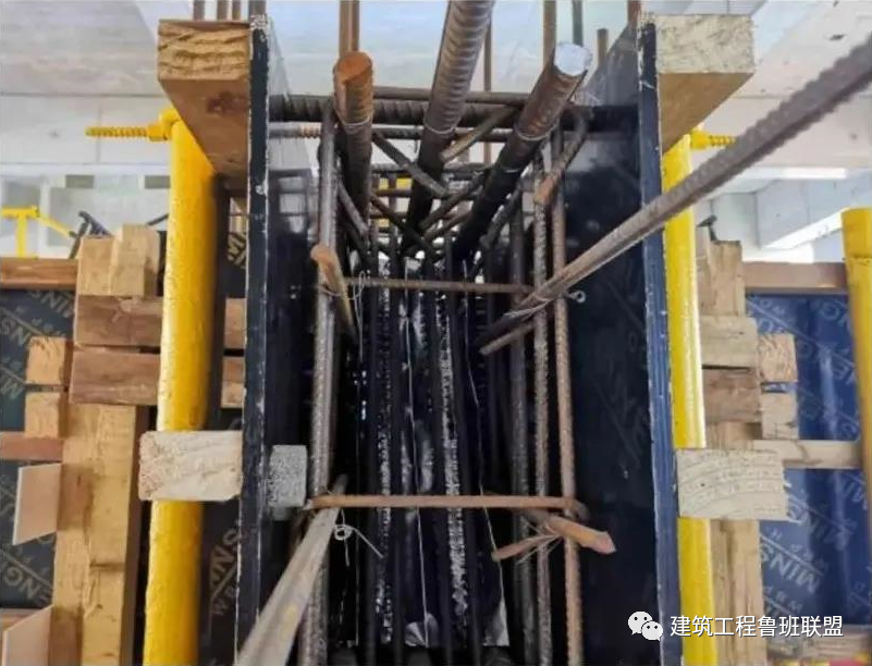

施工时该梁柱节点核心区混凝土需要分两次浇筑,先浇筑柱再浇筑梁,但是由于梁柱接头钢筋密,节点复杂,施工空间小,梁柱接头高低标号混凝土的拦截问题是一个长期困扰施工的技术难题。
目前现场都是采用钢丝网+焊接钢筋头固定进行拦截,但受限于施工困难,施工时间长,钢丝网难以拦设到位,大量混凝土浆从梁侧、梁底空隙部位流入梁中,导致梁底色差大,焊接钢筋头的焊渣掉落梁底模板上,清除困难,拆模后混凝土观感质量差,同时由于焊接钢筋拦截时不可避免对纵向受力钢筋有所损伤,存在结构安全隐患。

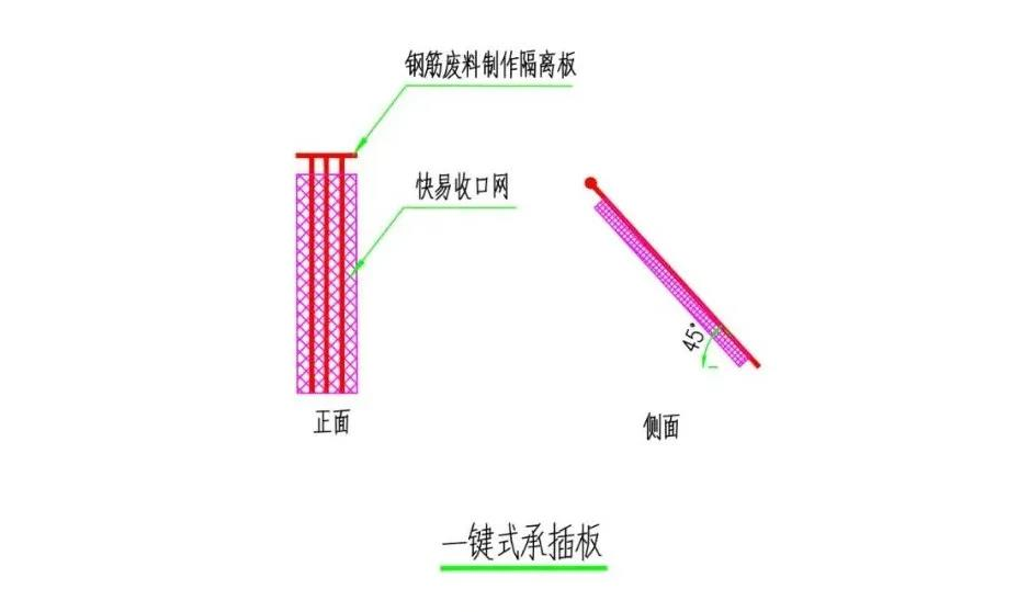

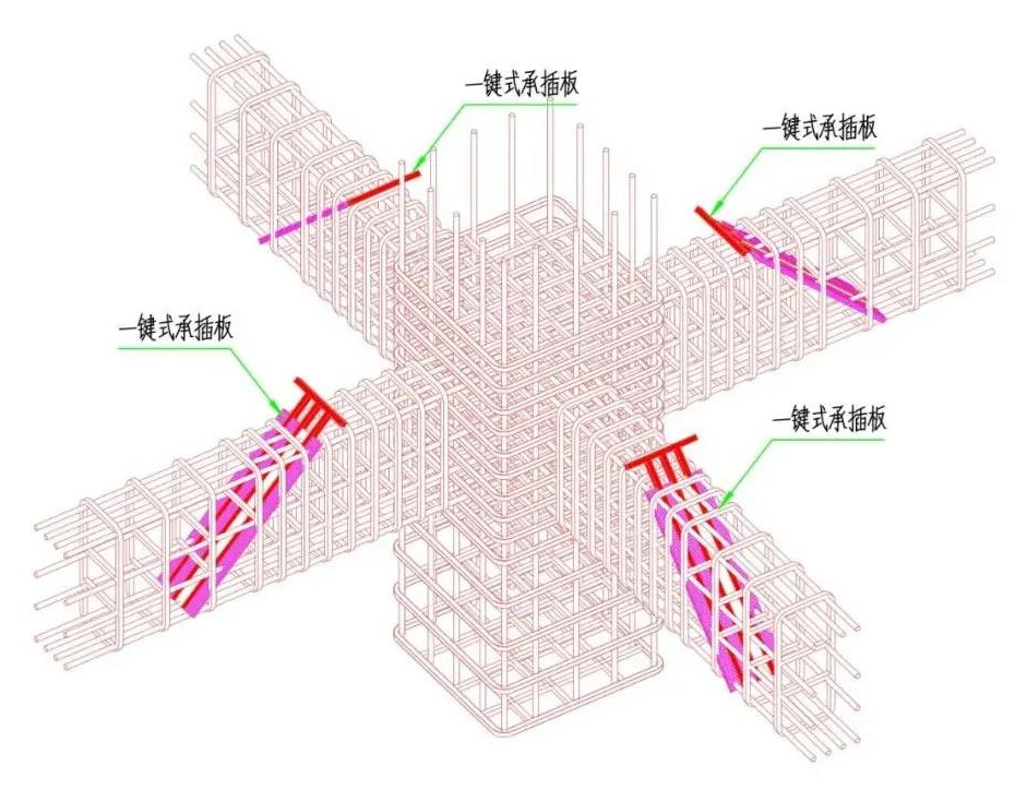

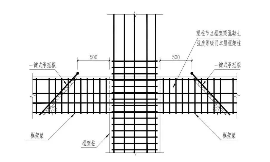

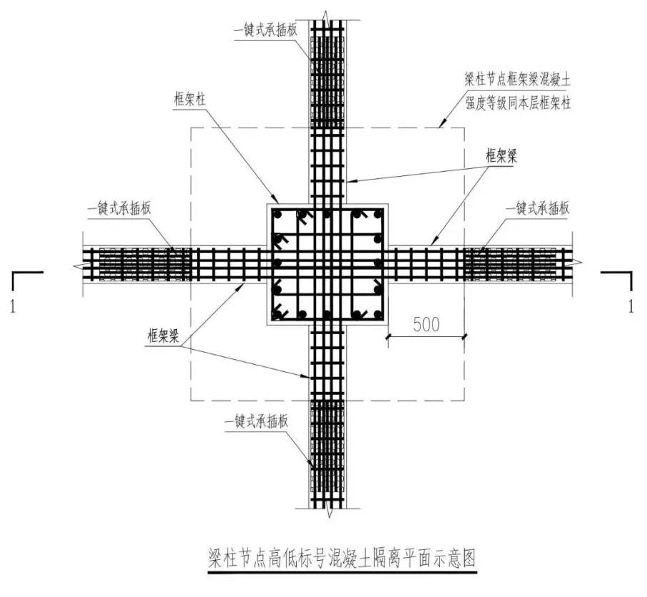

利用钢筋废料,根据框架梁截面尺寸和纵向受力钢筋的横向间隔等参数,制作梳子形钢筋承插板,既根据上述参数在一根同梁宽的横向钢筋上焊接若干根竖向钢筋。施工时根据设计及规范要求,在框架梁上距柱边500mm的位置插入承插板,承插板向柱外侧斜45°设置,采用扎丝临时固定,承插板在靠近柱一侧铺设一层快易收口网。承插板两侧混凝土浇筑完成后,且在混凝土初凝前拆除临时固定,将承插板拔出周转使用。

(1)根设计图纸,需拦截部位的框架梁截面尺寸和纵向受力钢筋的横向间隔等参数,利用废料钢筋加工制作承插板;(2)拦截部位的梁板钢筋绑扎完成后,在距柱边500mm位置安装承插板,承插板向柱外侧斜45°插入,用扎丝将承插板临时固定在梁板钢筋面上;(3)承插板固定后,在靠近柱一侧铺设一层快易收口网;(4)混凝土施工先浇筑梁柱节点核心区高标混凝土,再浇筑梁板低标号混凝土,两侧混凝土浇筑完成,且混凝土初凝前,拆除承插板临时固定并拔出。
