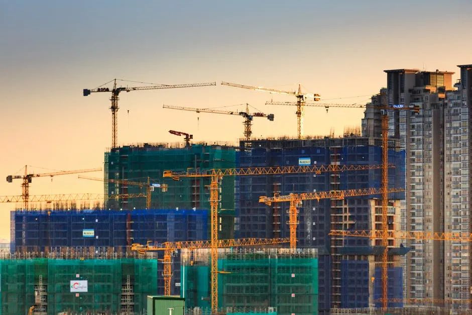

一、各种安全距离计算
群塔机同时作业,既要使塔机发挥应有的工作效率,又要保证施工安全,在进行垂直运输施工方案设计时,必须特别注意塔机安全高差的控制。安全高差的控制在于保证群塔的安全;高差太小,有可能造成高位塔吊钩与低位塔吊起重臂碰撞;高差过大,由于群塔的连续排序,可能造成连锁反应,存在安全隐患。因此,塔机的高差须进行合理的计算。
在现行规程中,许多规程对塔机的高差进行了规定。如《建筑塔式起重机安全规程》GB5144-2006中第10.5条规定:“处于高位起重机的最低位置的部位(吊钩升至最高点或最高位置的平衡重)与低位起重机中处于最高位置部件之间的垂直距离不得小于2m”。这是最低的高差要求。新颁布的《建筑机械使用安全技术规程》JGJ33-2012第4.4.22条规定:“当同一施工地点有两台以上塔式起重机并可能互相干涉时,应制定群塔作业方案;两台塔式起重机之间的最小架设距离应保证处于低位塔式起重机的起重臂端部与另一台塔式起重机的塔身之间至少有2m的距离,处于高位塔式起重机的最低部位件(吊钩开至最高点或平衡臂的最低部位)与低位塔式起重机中最高位置部位之间的垂直距离不应小与2m”(如下图)。故可以参考以下步骤确定合理的高差值。

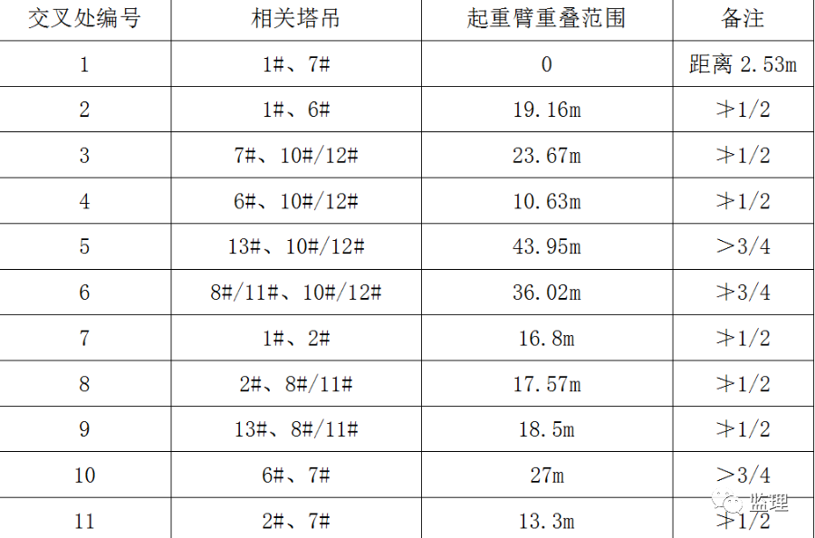

1#塔吊与7#塔吊不存在交叉的情况,1#塔吊与6#塔属于起重臂交叉不大于1/2臂长的情况,7#塔吊与10#/12#塔吊属于起重臂交叉不大于1/2臂长的情况,10#/12#塔吊与6#塔吊属于起重臂交叉不大于1/2臂长的情况,13#塔吊与10#/12#塔吊属于起重臂交叉大于3/4臂长的情况,8#/11#塔吊与10#/12#塔吊属于起重臂交叉不大于3/4臂长的情况,1#塔吊与2#塔吊属于起重臂交叉不大于1/2臂长的情况,2#塔吊与8#/11#塔吊属于起重臂交叉不大于1/2臂长的情况,13#塔吊与8#/11#塔吊属于起重臂交叉不大于1/2起重臂长的情况;6#塔吊与7#塔吊属于起重臂交叉不大于3/4起重臂长的情况;2#塔吊与7#塔吊属于起重臂交叉不大于1/2起重臂长的情况;7#塔吊与8#/11#塔吊属于起重臂交叉大于3/4臂长的情况。
塔吊重叠范围一览表
从上表数据可知7#塔吊臂长缩减到37米与相邻塔吊平面位置均错开,可以满足安全距离。其中臂长交叉大于3/4的7#塔、8#/11#塔;13#、10#/12#塔;6#、7#塔均有可能发生碰撞,应尽量通过塔机高低差来避免塔机起重臂与另外一台塔机的拉杆、平衡臂发生碰撞,满足安全高度。
