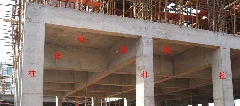

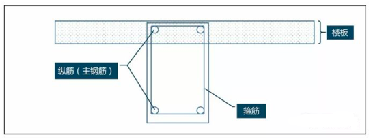

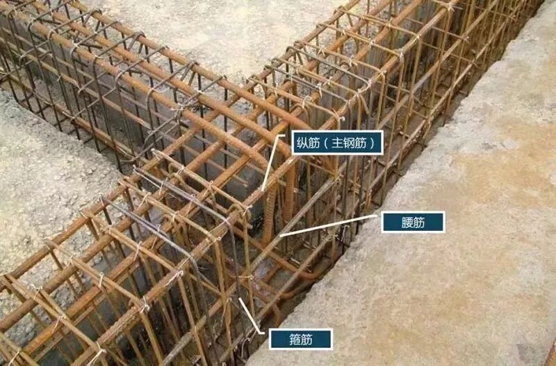

01 横梁的基本结构
就我们目前所居住的房屋而言,大部分属于框架结构,主要是由梁、柱、板构成。

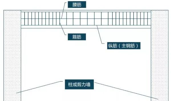

横梁:一般都是钢筋混凝土梁(以下简称梁),而梁中最主要的结构功能就体现在其中的钢筋中。
钢筋:梁中包含了3种不同作用的主要钢筋,分别为纵筋,箍筋和腰筋。纵筋直径14-22mm,箍筋直径6-12mm,腰筋直径10-12mm。

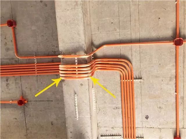

一般的装修施工时在水电走顶有两种做法:
1.线管绕梁
2.梁上开孔

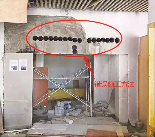

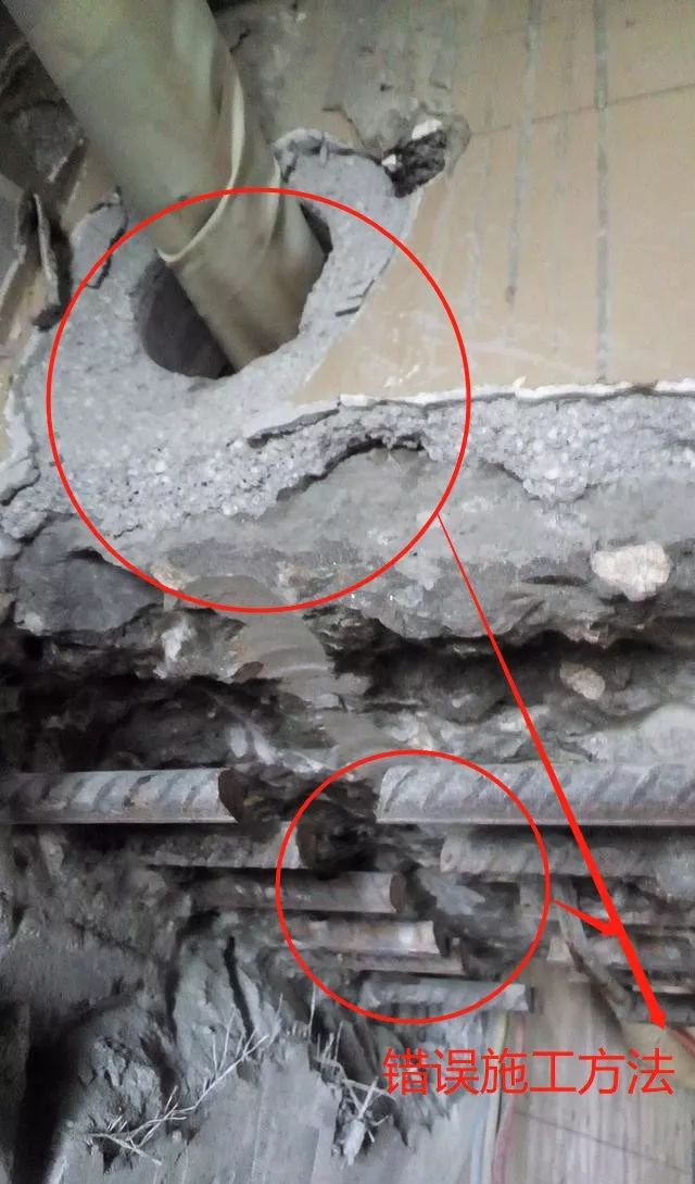

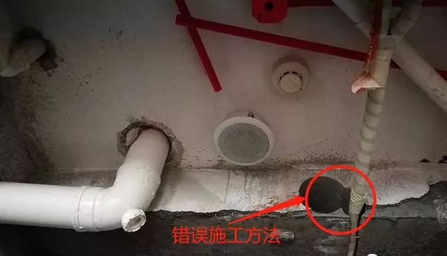

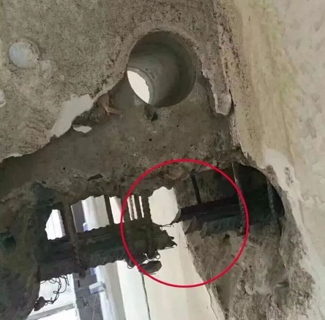

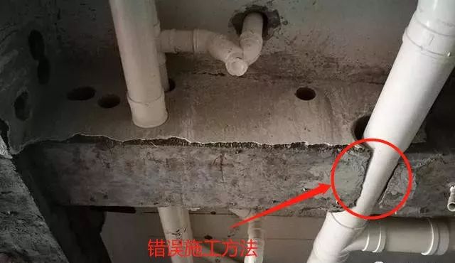

横梁上打孔的时,要不打到主钢筋,保证梁体结构的稳定性,但是,很多时候空调施工安装却出现了暴力开孔的现场,下面我们来看一组图片。
▼孔径过大(梁已断)
▼一处多孔(梁已废):
▼一梁多孔(梁已裂):
▼孔在梁下口(梁下口钢筋已断):

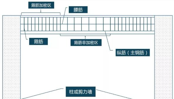

钢筋混凝土梁在受弯时,局部受压、局部受拉,混凝土承担压力,钢筋承担拉力,两者相互配合,缺一不可。那么如果在安装施工过程中打断主梁的纵筋,横梁承受的拉力就完全由混凝土来承担,那么抗震性能就会大大降低。钢筋,尤其是纵筋打断的风险性,与楼层高低有关。如果是低层房子打断了主梁纵筋,那么整个建筑的抗震能力要差很多。
另外,我们要知道钢筋的重要程度,即:纵筋>箍筋>腰筋。如上图所示,红色区域是纵筋非常重要的受力区域,是绝对不能打断!

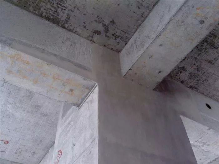

空调铜管走管,一般是贴梁贴壁铺设,打孔位置一般都在梁根区域(支座附近),所以在打孔过程中要尤其注意对箍筋的探测。
一般来说,框架梁孔径建议小于100mm,次梁孔径建议小于200mm。
空调开孔的位置可以分“上、中、下”。大家比较认同的是空调开孔梁下部不能打。还有一些说法认为“开孔尽量打中间,不会打到主钢筋。那么真的是这样吗?

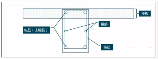

其实,能不能打中间还要看有没有腰筋。当梁厚度超过450mm,就会设置腰筋,但是,梁厚度并不是我们实际看到的梁厚度。既然梁真实厚度无法测量,那我们通过什么来判断梁内部是否有腰筋呢?其中的关键就是:楼板厚度是否具备一定规格。
根据国家建筑结构规定,楼板厚度范围为100-120mm。以450mm梁厚度为例,可视部分厚度范围为330-350mm。那么,实际测得梁厚度就可以350mm为标准来判断梁内部是否存在腰筋。即,实测梁厚度>350mm,梁内部就存在腰筋,反之则没有。下面我们来看看几个图片说明。

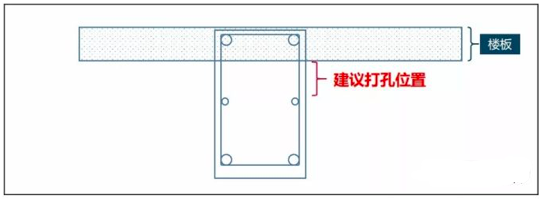

①测得“梁厚”小于35cm(无腰筋)
这种横梁,我们打孔时只需要避开下排纵筋(主钢筋)即可,一般建议选择距离梁下部8cm以上都可以打孔,如下图:

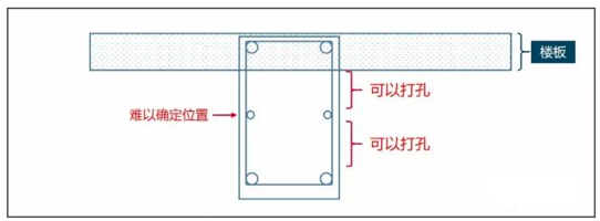

②测得“梁厚”大于35cm(有腰筋)
这种情况可以选择腰筋与上下排纵筋的中间区域进行打孔,但是,我们在实际打孔时很难确定腰筋的具体位置,也就很难确定打孔位置。
这种情况,上部位置可以在贴近楼板处进行打孔;下部位置可以在贴近距离梁下沿8cm处进行打孔。如果打下部位置,打孔有打断纵筋(主钢筋)的风险,而上部位置打孔只有打断腰筋的风险,所以我们建议尽量考虑上部位置打孔。

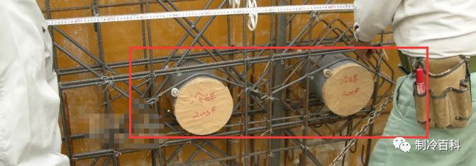

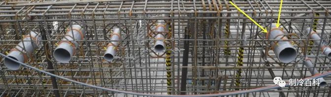

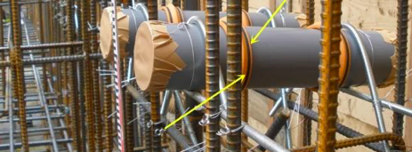

04 预留开孔
在设计阶段就预留好梁上开洞是最好的选择,有结构同事提供的技术支持,肯定不会出错。
