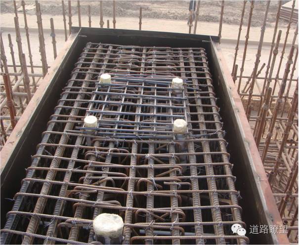

1、根据各橡胶支座地板尺寸制作出相应的几套模板,在模板上画出模板的两道中线、及地脚螺栓中心的连线延长至模板端。在地脚螺栓位置抠出10cm的圆形孔,圆形孔中心必须与橡胶支座地脚螺栓中心重合,误差在2mm。
2、选择内径8cm的镀锌钢管加工成30cm长的短钢管,短钢管一个端头用直径7.6cm的圆钢板与钢管内径接触面进行焊接,防止混凝土进入钢管;另一端用长30cm的Φ20短钢筋废料与钢管顶面进行焊接,钢管两端各留10cm,方便混凝土初凝时将钢管拔出,制作数量满足现场依次施工为宜。
3、盖梁绑扎完钢筋后,侧模安装完成。将制作好的对应的模板放于盖梁钢筋上,用校验合格的全站仪放出支座垫石中心,调整受预留孔影响的主筋、箍筋。再次复合垫石中心,确保主筋、箍筋与预留孔无影响。
4、用石笔在模板四周的钢筋上画线,并标出相应的控制点(即模板上的各条控制线的端点)。取走模板,按照控制边线即控制点恢复预留孔位置,安装制作的钢管,并用短钢筋点焊在盖梁骨架片上固定钢管的位置,钢管必须垂直。绑扎垫石钢筋。各项报验合格后浇筑混凝土,待浇筑的混凝土初凝后,慢慢旋转将钢管取出,并对盖梁进行养生。

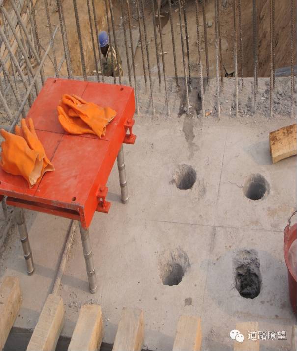

浇筑垫石混凝土时,再将钢管插入孔内,安装模板,并在模板顶打出相应标高,计算出垫石顶标高,在模板内侧弹出细墨线,用以控制垫石顶面标高,精度控制在2mm。各项报验合格后浇筑垫石混凝土,待混凝土初凝后,小心的旋转将钢管抽出。
pvc预埋管
控制要点:钢管不能拔出太早,太早会造成缩孔;钢管也不能拔出太迟,太迟混凝土上了强度会造成无法拔出。大家要根据混凝土标号即当天的温度来确定最适宜的钢管取出时间,再取出过程中一定要慢,不要对管周混凝土造成较大扰动。

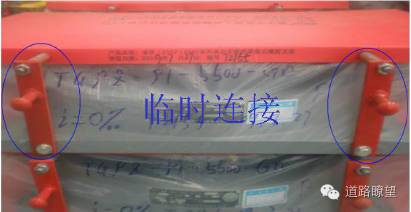

橡胶支座临时连接
安放制作垫石,根据墨线调制好位置。靠近挡块一侧的橡胶支座要拆除制作的锁定装置,因为后期无法拆除此锁定装置。
对预留孔洞进行灌浆,使灌浆料与地脚螺栓、垫石混凝土紧密粘结。

5、体系转换完成后,忘记将橡胶支座得临时连接装置拆除。
