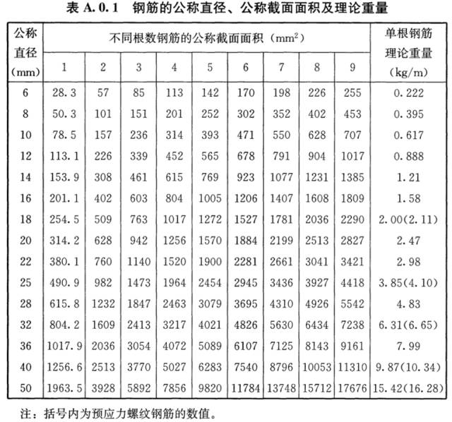

比如说,小张去超市买了2把面条,每把1.2kg,总共2.4kg。回去以后感觉不合适,1.2kg吃一顿吃不了,吃两顿不够,十分不方便。于是换成3把0.8kg,加起来依然是2.4kg,这就叫等截面代换。
一根直径25mm的钢筋为什么能够用1根直径22毫米加1根直径12mm的钢筋代换呢?
有一个事情必须说清楚,钢筋的横截面都是圆形的,这个圆形的横截面面积就叫做钢筋的截面积。
用数学公式就能计算,然而更简便的方法是有人已经计算好了,全在这张表上:
查表就知道,直径25mm钢筋截面积490.9,直径22mm钢筋截面积380.1,二者相差110.8,直径12mm钢筋截面积113.1>110.8。

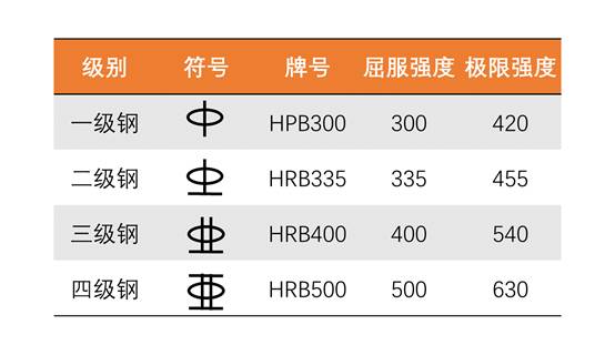

老板娘会怎么换呢?一个原则,只要钱一样就行。这叫等强度代换。钢筋也是一样,虽然都是钢筋,可是有一级钢、二级钢、三级钢。
上面这张表的第3列表示钢筋的强度不同。比如说二级钢,一个平方毫米的强度是335,三级钢是400。我们把钢筋横截面分成一个个的小方块,每个小方块是1个平方毫米。
那么它能承受的拉力,就是截面面积乘以强度。等强度代换就是说,代换后的强度要大于代换前的强度。
最需要注意的问题,其实就一点,知道了啥叫等强度代换,我们来利用等强度代换省钱。比如说,现浇板的钢筋,设计是直径8毫米,一级钢,间距100毫米。这样绑扎太麻烦了,代换一下,直径20毫米,三级钢,间距1000毫米。那么请问?现浇的楼板,1米远才放一根钢筋,会不会塌?肯定不行!那怎么办?其实钢筋混凝土设计国家都是有标准的,你是什么构件,最小配筋率多少,钢筋间距多少,梁的1排钢筋和2排钢筋受力差多少,等等等等都有设计规范的规定。
所以任何钢筋的代换,必须办理设计变更文件。在《混凝土结构施工规范》中,这一条是强制性条文,必须执行。
