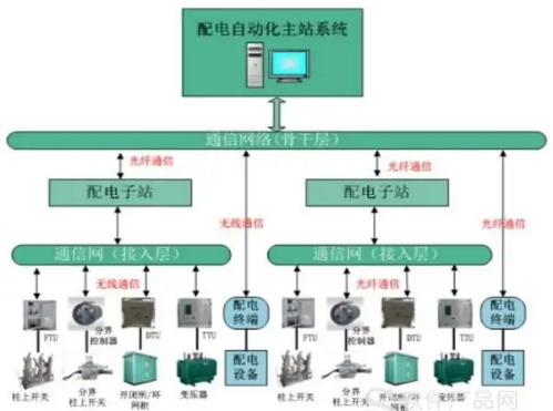

配电自动化系统是对配电网一次设备进行远方实时监测、协调、控制的集成系统。综合利用了计算机信息及通信等技术,有助于提高供电可靠性、保证供电质量。也能对未来电网发展规划的制定提供依据。
配网自动化系统一般由:配电主站、配电子站、配电终端和通信网络组成。
配电主站位于城市供电公司的调度中心,配电子站一般部署于各高压变电站,配电终端是系统的底层,设置在开闭所、环网柜、配电室、柱上开关等处,通信网络则贯通于各个层级,实现数据的传输。
配电主站与各个子站之间进行通信,配电子站与所辖区内各配电自动化终端设备进行通信。通信可以采用有线也可以采用无线通信。

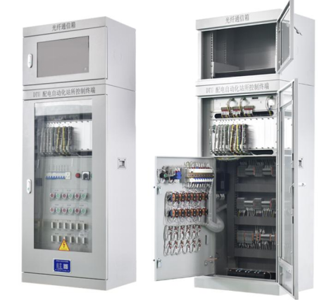

DTU:通常安装在开闭所、环网柜、小型配电室、箱变等处。进行数据采集与监控。具有“遥信”、“遥测”、“遥控”等功能。它的作用是完成对开关设备的位置信号、电压、电流、有功功率、无功功率、功率因数、电能量等数据的采集与上传,并执行主站遥控命令,对开关进行分、合闸操作,实现对馈线开关的故障识别、隔离和对非故障区间的恢复供电。

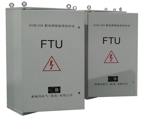

FTU:通常我们称之为馈线终端设备。馈线开关监控终端是装设在10KV断路器、负荷开关的处的监控装置。主要作用是采集各开关所在线路的电气参数,监视线路运行状况,并将这些信息向上级系统传输,当线路故障时及时上报,等待上级系统发来的指令进行开关开、合控制。
FTU体积小、抗高温,耐严寒,适应户外恶劣的环境,常装设在馈线开关旁,这些馈线开关一般指的是户外的柱上开关,例如10kV线路上的断路器、负荷开关等。由于柱上开关大多安装较分散,所以要求一台柱上开关需要一台FTU监控,但遇同杆架设情况,这时可以一台FTU监控两台柱上开关。

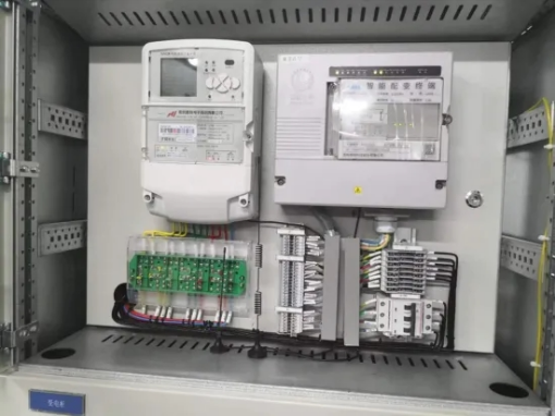

TTU:是装设在配电变压器设备旁,监测变压器运行状况的终端装置。通过检测低压侧三相电压、电流值,计算一次电压有效值、电流有效值、有功功率、无功功率、功率因数、有功电能、无功电能等运行参数。并将这些电量参数向上级传输,当变压器发生故障时及时上报。如暂不具备通信条件,也可使用电脑每隔一个周期到现场读取数据,然后转存到配网主站等分析系统。
配网主站通过分析TTU测量值及历史记录,能及时发现变压器过负荷及停电等运行问题。根据记录数据,统计分析电压合格率、供电可靠性以及负荷特性,并为负荷预测、配电网规划及事故分析提供基础数据。
