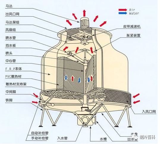

  • 我们应注意观察冷却塔的进、出水温度的温差,应在 3℃~5℃之间。如冷却塔的进水温度是 30℃(这里指接近环境温度),冷却塔的出水温度就应为25℃~27℃之间。温差过小,说明冷却塔的冷却效果较差。
  • 另有一种情况,当冷却塔的进水温度高于环境温度时,环境温度与冷却塔的出水温度的温差,应不大于 3℃。如环境温度是 34℃、冷却塔的进水温度是 37℃时,冷却塔的出水温度在 34℃左右。这时,高于我们机组正常工作温度要求,我们不要认为是冷却塔的冷却效果不好,其实这是正常的。因为冷却塔本身没有降温的功能,它只是辅助冷却水向环境空间散热,所以,此时冷却塔的出水温度接近环境温度,应是冷却塔的最好工作状态。
