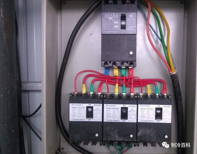

机组工作电源一般要求是 380V/50Hz/3N,其波动范围在 360V~420V 之间。但是机组运行对电源有严格要求:电源三相电压不平衡应不大于 2﹪;电源三相电流不平衡应不大于 10﹪。电压过高或过低,都会造成机组电机运行电流偏大,严重时会烧坏机组电机。
三相电压不平衡的计算方法:举个例子,机组额定使用电压为 380V,所测三相电压分别为:
A-B=386V;A-C=385;B-C=382V;
即:386-380=6;385-380=5;382-380=2。
三相电压不平衡=6÷380×100﹪= 1.6﹪,即为正常(三相电流不平衡计算方法相同)。
