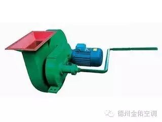

一、产品选用要点
1、如果战时电力无法保障,为保障通风的可靠性,应选用电动与人力两用风机
2、风机选型应根据进风系统的风量、压力损失来确定
3、计算风量和压力损失时应分别计算情节通风时的新风量和滤毒通风时的新风量及相应风量下的压力损失,进行选型。
4、如果清洁通风和滤毒通风合用一个风机,选风机时应兼顾两种通风方式下对风机风凉和压力损失的不同要求;如果清洁通风和滤毒通风分别设置进风机,则分别根据清洁通风新风量及其压力损失、滤毒通风新风量及其压力损失来选择不同的进风机。
二、施工安装要点
1、电动机及手柄的转向必须符合产品标志的方向。
2、通风机用三项电动机驱动的可以直接启动;用单项电动机驱动时,应先关闭风道,在启动风机,转速达到额定值时,在打开风道。
3、手摇时应均衡回转摇把。
4、安装方法详见国家建筑标准设计《防空地下室通风设备安装(04FK02)》相关内容和生产厂家所提供的技术资料。
