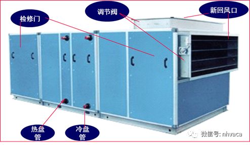

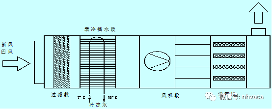

1、组合式空调箱的主要组成部分:过滤段、表冷段、风机段、消声段。
2、组合式空调箱属于中央空调系统的末端设备,主要用来实现对空气进行冷却、加热、加湿、除湿、净化、消声及输送等功能。
3、工作原理:过滤段由滤网组成,对空气起过滤、净化作用;表冷段里冷冻水循环流动,对空气起冷却作用;风机段对空气进行加压,为输送冷空气提供动力;消声段消除风机产生的振动和噪声。
a.表冷器和热水加热器最高压力不超过1.6MPa, 蒸汽加热器最高压力为1.4MPa。表冷器和热水加热器的水为下进上出,蒸汽加热器的蒸汽为上进下出。
b.机组进、回水管均应安装调节阀门(冷凝水管除外)用于调节流量和机修时切断水源。进水,回水管要采用保温措施。
c.机组进出风管应安装风量调节阀门,机组进、出风口与送回风管要软连接。
d.机组的每个冷凝水管上要安装U形水封。
