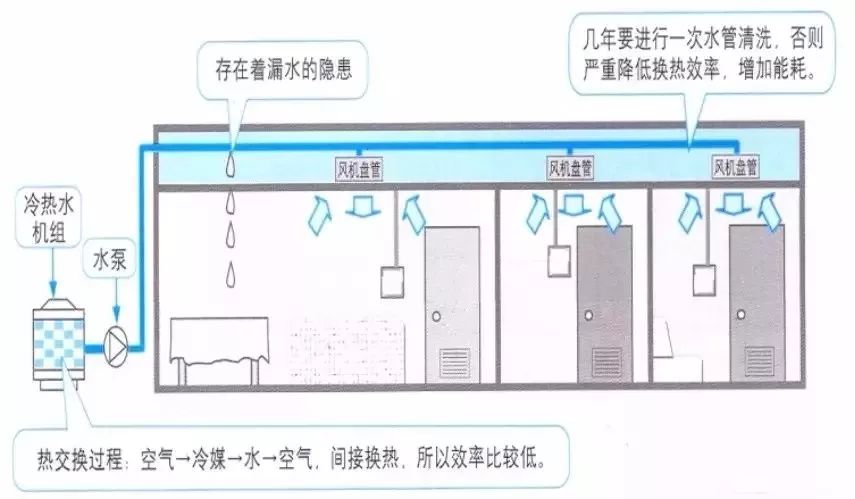

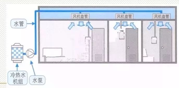

水系统:
室外机一般称为冷热水机组,室内机一般称为风机盘管,室内外机通过水管连接。(室外机组产生冷/热水,用水泵送入每个室内机。室内空气
与水换热达到温度调节的目的。)

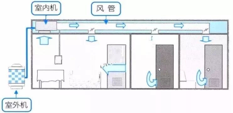

风系统:
室外机通过冷媒管与一台风管式室内机连接,风管式内机统一处理室内空气,然后通过风管把处理的空气送入每个房间。

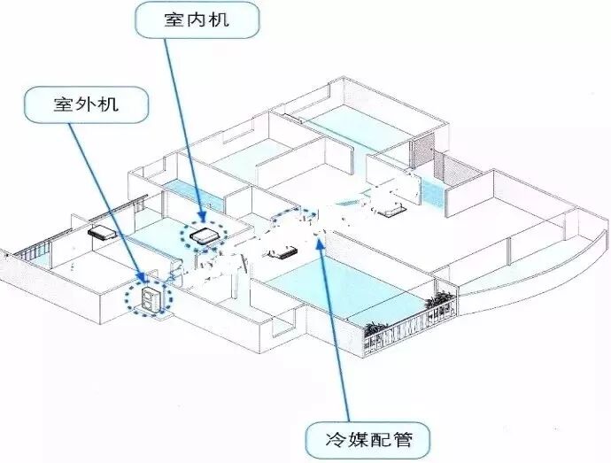

冷媒系统:
室外机通过冷媒管与多台室内机连接,每个房间的内机均为冷媒与空气直接换热。

水系统:
优点:
舒适性高,每个房间都可以单独控制。
缺点:
1、维护麻烦:辅助部件多,系统故障率提升如不及时尾花,换热效率降低,运行费用大大上升。
2、安装麻烦:安装隐患大,安装部件多,容易出现漏水现象,破坏装潢。
3、换热效率低:运行费用高,支出电费多。
水系统家用中央空调为大型中央空调的微型版,是以水调温,采用小温差、大风量的送风方式,送风更柔和,还能使室内的温湿均匀分布,无论是在屋中哪个角落都能感觉到同样的舒适。但需要日常的维护,家庭不可能像商用场合专门派人维护空调系统,故目前在住宅市场占有率不足10%。

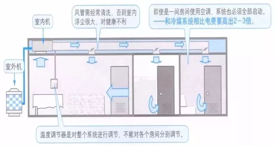

风系统:
优点:初投资较小。
缺点:
1、噪音大:易产生烦躁不安的感觉。
2、每个房间不能单独控制:运行费用大,人对温度的敏感有个体差异,无法满足。
3、换热效率低:风管走向不灵活,可能需要全吊顶,产生压抑的感觉,需要较大的层高,不易与装潢配合。
风管系统起源于美国,即使是现在,使用率也比较高。美国是个能源大国,电费便宜,民众无节能意识,而现在的中国,处于经济高速发展的时期,电力匮乏,电费也相对较贵,故不适合使用该系统。(点击关注?建筑10大技术类公众号)目前在住宅市场占有率也不足10%。适合用在超市、咖啡厅等商用场所。
冷媒系统:
优点:
每个房间可以单独控制,直流变速冷媒系统,室外机可以根据室内负荷不同调节转速,节能省电,可以满足人对温度要求的个体差异。可根据房屋特点随意自由地组合节能性好,运行费用低。
缺点:
1、初始投资较贵;
2、制冷剂泄露不易察觉,故对冷媒管安装要求高;
3、引入新风需另设新风系统;
4、控制区域受冷媒管长度限制;
5、机外静压小,送风距离短,大房间需多台室内机。
