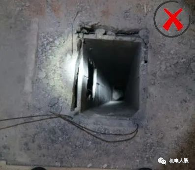

1.机械排烟系统:应采用管道排烟,且不应采用土建风道。排烟管道应采用不燃材料制作且内壁应光滑。

1 土建风道
2 金属风道

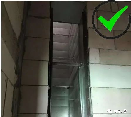

2.竖向设置的排烟管道应设置在独立的管道井内,排烟管道的耐火极限不应低于0.50h。

1.竖向设置的送风管道应独立设置在管道井内,当确有困难时,未设置在管道井内或与其他管道合用管道井的送风管道,其耐火极限不应低于1.00h 。

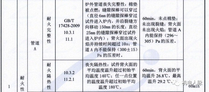

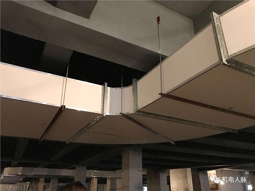

3.施工安装 现在大多数建筑为了施工方便,直接采购耐火极限达到要求的复合风管。此时应提供相应型式检验报告,检验报告应能体现风管材质、耐火极限、厚度等信息。

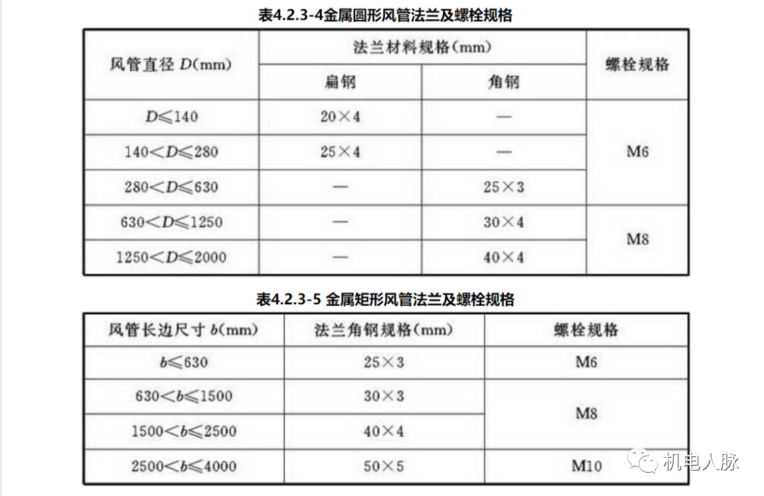

2.金属圆形风管法兰及螺栓规格应符合表4.2.3-4的规定,金属矩形风管法兰及螺栓规格应符合表4.2.3-5的规定。微压、低压与中压系统风管法兰的螺栓及铆钉孔的孔距不得大于150mm;高压系统风管不得大于100mm。矩形风管法兰的四角部位应设有螺孔。

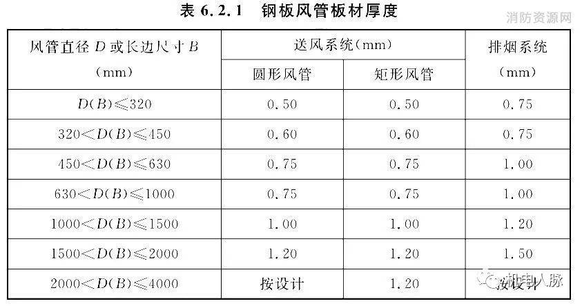

同时应注意夹芯彩钢板复合材料风管,当用于排烟系统时,其内壁金属板的厚度应符合表6.2.1的规定。

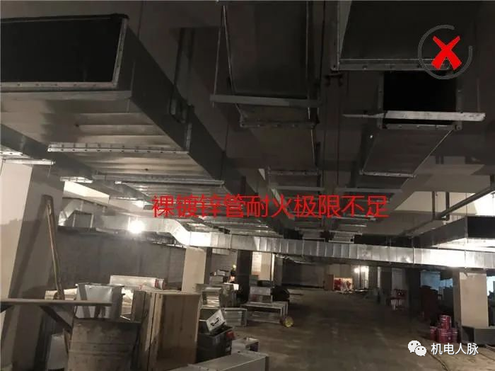

1.风管使用材质与设计不符
2.风管防火包裹未提供耐火隔热性的检验报告
3.镀锌风管采用喷涂防火涂料有关问题
关于防排烟管道采用刷涂防火涂料的方式来达到相应耐火极限的做法,由于存在以下几点问题,因此不建议采用防火涂料作为防火保护措施。
1.规范适应性。钢结构防火涂料 < GB14907-2018 >采用GB/T 11263-2017规定的HN400×200热轧H 型钢(截面系数为161m-1)和GB/T 706-2016规定的36B热轧工字钢(截面系数为126m-1)作为试验基材。而防排烟风管通常为镀锌钢板,防火涂料的接触面为镀锌层,两者之间的粘结强度是否满足要求存在争议。
2.使用适配性。防排烟系统的调试、验收和后续定期维护,均需经常启动防排烟风机,风机启动时,系统会产生较大震动,必定会对防火涂料的粘附性能造成影响。
3.维保稳定性。防火涂料目前缺乏维护保养相关措施,一定时间后无法判定其相关性能能否满足要求。
针对上述的现场常见问题,应对防排烟风管的施工过程进行质量把控,避免因材质不符、耐火极限不足等相关问题而导致的返工现象,从而节约施工成本,不误建设工期。
