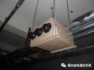

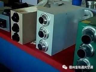

诱导风机:又称射流风机、接力风机。通过诱导,进行空气的传递。本身的风量很小。公共设施中常用在车库的通风系统中,搅匀、清除局部空气死角,使局部空气得到改善。主要是节省空间,诱导风机是根据高速射流诱导通风理念而设计的新型风机。由多组该风机组成的无风道诱导通风子系统可与送风风机、排风风机组成整个通风排烟系统。其工作原理是由以系统设计、适当布置的多台诱导风机喷嘴射出的定向高速气流,诱导室外的新鲜空气或经过处理的空气,在无风管的条件下将其送到所要求的区域,实现最佳的室内气流组织,以达到高效经济的通风换气效果。使用无管道射流诱导通风系统时,可省去设计,制造,安装风管及其它配套工程方面的费用,这部分费用比使用的诱导风机机级昂贵的多,而且以整个层面为通风风道,送风风机,排风风机所需要风压比使用管道时小的多,这样就可以选用大风量较低风 压的风机,使所需功率降低,大幅度降低了运行成本和投资费用,当送排风机停止运转时,诱导风机仍可运转,起到局部通风换气的作用。诱导风机内置高效率离心风机,具有明显的噪声低、体积小、重量轻、吊装 方便(立式、卧式均可)、维护简单的特点,已广泛应用于地下停车场,体 育馆、车间、仓库、商场、超市、娱乐场所等大型场所的通风。
型号说明
YDF系列诱导风机根据用户不同的需要可分为两种类型,即YDF-A系列管道式诱导风机和YDF-B系列多风机式诱导风机,管道式诱导风机由高压风机、 小口径螺旋风管和喷嘴组成;多风机式诱导风机由台超薄型风机和喷嘴组成。 传统的地下车库通风均采用在库内布置低速风管送排风系统,其最大的缺点是:风管断面尺寸较大,气体往往会聚集在远离空气气流的死角处;车库净高普通较低,采用低速风管有压迫感;安装工作量大,投资较高;运行费用高。同时有的建筑由于其本身特点风管根本无法安装。
诱导风机已成为欧美、日本等工业发达国家的停车场、各种仓库、体育场以及车间等大空间广泛应用的一种通风设备。该通风设备已被做为一种常规地下停车场通风方式,并将其纳入建筑设备设计规范,正在逐步推广和普及。
特点
1、设计简单、灵活:系统规划简单,设计变动弹性大,容易修改,出错机会小;
2、节省空间:不需要传统通风那样复杂巨大的管路,最大也不过35CM口径螺旋风管;
3、安装简便:无需巨大风管,施工简单,安装方便、灵活;安装位置有针对性,使用方便;
4、新型喷嘴:采用挠性喷嘴可万向调节,射流方向随意调整,简单方便,灵活机动;
5、高效节能:利用物理特性诱导风量,故节省电力,运转成本低,设备体积小,安装费用降低;
6、维护方便:诱导风机设有检修门和过滤网,过滤网清洗方便,风机检修、维护简便;
7、换气质量高:诱导气体完全流通,不会有死角产生,降低废气浓度,避免污染积累,提高空气品质。
