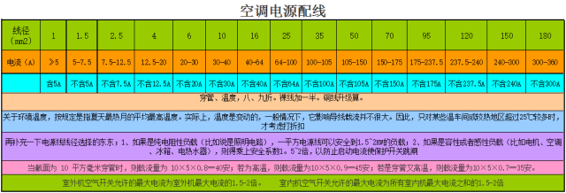

我们可以通过查电工手册,得出电线的最大允许载流量,根据公式 :
功率P=电压U×电流I
计算出的功率就是电线所能承受的最大电功率。
例如:在220伏的电源上引出1.5平方毫米导线,最大能接多大功率的电器?
解:查下面手册可知1.5平方毫米导线的载流量为22A
  根据:功率P=电压U×电流I=220伏×22安=4840瓦
答:最大能接上4840瓦的电器
反之,已知所需功率,我们根据上面的公式求电流
电流I=功率P÷电压U
得出电流再查手册就能知道要用多大的导线。
例如:要接在220伏电源上的10千瓦的电器,要用多大的导线?
解:根据:电流=功率÷电压=10000瓦÷220伏=45.5安
查下面手册可知,要用6平方毫米的导线
答:要用6平方毫米的导线
附:广东科技出版社《现代电工手册》中常用电线的载流量:500V及以下铜芯塑料绝缘线空气中敷设,工作温度30℃,长期连续100%负载下的载流量如下:
1.5平方毫米—22A
2.5平方毫米—30A
4.0平方毫米—39A
6.0平方毫米—51A
10平方毫米—70A
16平方毫米—98A
 一平方铜线承受安全电流,一般都按4A电流计算 回答者:十下5,百上2,二五三五43界,铜线升级算.
意思是十个平方以下的线,乘5,
一百平方以上的线乘2
二十五以下乘4
三十五以上乘3
铜线按上级算,如1.5平方按2.5算
工厂计算口诀.很管用. 回答者:估算口诀:
二点五下乘以九,往上减一顺号走。
三十五乘三点五,双双成组减点五。
条件有变加折算,高温九折铜升级。
穿管根数二三四,八七六折满载流。
说明:
a、本节口诀对各种绝缘线(橡皮和塑料绝缘线)的载流量(安全电流)不是直接指出,而是“截面乘上一定的倍数”来表示,通过心算而得,倍数随截面的增大而减小。
b、“二点五下乘以九,往上减一顺号走”说的是2.5mm’及以下的各种截面铝芯绝缘线,其载流量约为截面数的9倍。如2.5mm’导线,载流量为2.5×9=22.5(A)。从4mm’及以上导线的载流量和截面数的倍数关系是顺着线号往上排,倍数逐次减l,即4×8、6×7、10×6、16×5、25×4。
c、“三十五乘三点五,双双成组减点五”,说的是35mm”的导线载流量为截面数的3.5倍,即35×3.5=122.5(A)。从50mm’及以上的导线,其载流量与截面数之间的倍数关系变为两个两个线号成一组,倍数依次减0.5。即50、70mm’导线的载流量为截面数的3倍;95、120mm”导线载流量是其截面积数的2.5倍,依次类推。
d、“条件有变加折算,高温九折铜升级”。上述口诀是铝芯绝缘线、明敷在环境温度25℃的条件下而定的。若铝芯绝缘线明敷在环境温度长期高于25℃的地区,导线载流量可按上述口诀计算方法算出,然后再打九折即可;当使用的不是铝线而是铜芯绝缘线,它的载流量要比同规格铝线略大一些,可按上述口诀方法算出比铝线加大一个线号的载流量。如16mm’铜线的载流量,可按25mm2铝线计算...
