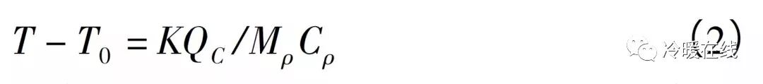

式(1)中T-T0按下式计算
其中,
  • K为烟气中对流放热量因子,当采用机械排烟时,取K=1.0;
  • Cρ为空气的定压比热,一般取Cρ=1.01kJ/(kg·K) ;
  • QC为热释放速率的对流部分,一般取值为QC=0.7QkW,热释放速率Q按新规范表4.6.7进行选取;
  • Mρ为烟羽流质量流量,kg/s。

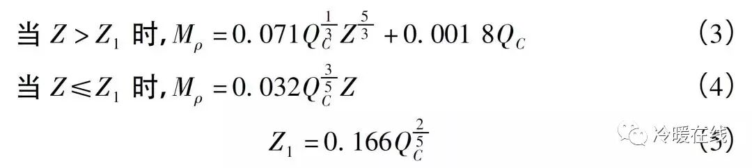

轴对称型烟羽流质量流量Mp按下式计算
其中,Z为燃料面到烟层底部的高度,m( 取值应不小于最小清晰高度与燃料面高度之差) ; 本文为了便于计算,直接取Z=最小清晰高度( 走道、室内净高不大于3m 的区域,最小清晰高度不小于净高的1/2) ; Z1为火焰极限高度,m。

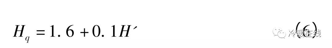

当走道、室内空间的净高大于3m时,最小清晰高度Hq按式(6)计算:
其中,H'为对于单层空间,取排烟空间的建筑净高度,m; 对于多层空间,取最高楼层疏散楼层的层高,m。

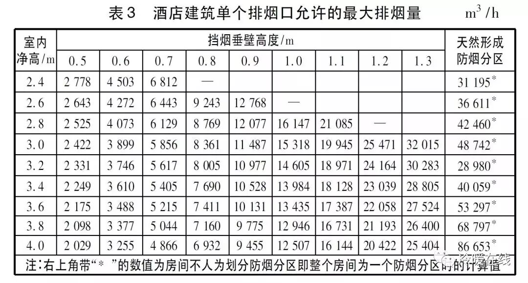

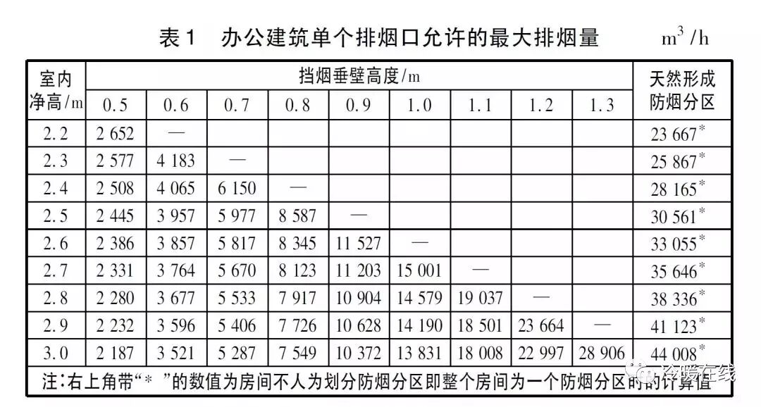

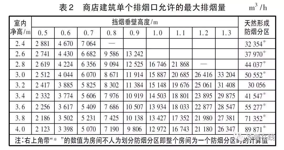

2 计算结果
本文针对典型办公、商场、酒店建筑在不同净高( 考虑室内空间及走道一般做封闭式吊顶,排烟口设置在顶棚) 的条件下进行了计算。根据现有的工程实践,本文仅列举了几种常见净高下的计算结果( 计算结果基于排烟风口中心点到最近墙体的距离不小于2倍排烟口的当量直径) ,计算结果见表1,表2,表3。
3 结果分析
(1)分析表1~表3的计算结果,不管是什么类型的建筑,在走道或室内空间净高已定的情况下,吊顶下方的挡烟垂壁的高度越高,设置在顶棚的排烟口的单个排烟口允许的最大排烟量越大,每个防烟分区需设置的排烟口个数就越少。

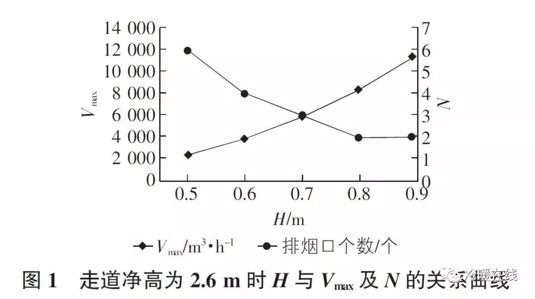

比如,对于净高为2.6m的办公建筑的走道,其挡烟垂壁的高度H与Vmax及排烟口个数N(个) 的关系曲线如图1所示。
从图1中不难看出,挡烟垂壁的高度每增加0.1m,Vmax增长的速度越来越快,当H=0.5m时,N至少需要6个,当H=0.6m时,N至少需要4个,当H=0.7m时,N至少需要3个。由于走道的安装空间有限,因此按照以往设置挡烟垂壁的高度0.5m来设计是行不通的,这时需要增加挡烟垂壁的高度来合理设置排烟口的个数。
本人认为挡烟垂壁的设置高度只要满足最小清晰高度且不影响人员的正常疏散,就可以适当加高挡烟垂壁来减少排烟口的设置个数。根据我国的国民平均身高,本人认为挡烟垂壁底部净高不小于1.9m即可满足人员的正常疏散要求及最小清晰高度的要求,此时排烟口的个数可以减少为3个。对于其他不同净高的走道或室内空间,可以按此进行分析计算。
(2)当走道或室内空间净高及其挡烟垂壁的设置高度相同时,热释放速率越大的场所,Vmax越大,因此在工程实践中,排烟口的个数及挡烟垂壁的设置高度要根据建筑的类型来进行合理设计,不能想当然的照搬。
(3)对于同样的场所,同样的挡烟垂壁高度,走道或室内空间净高越高,Vmax越小,因此在工程实践中,排烟口的个数及挡烟垂壁的设置高度要根据走道或室内空间的净高进行合理设计,不能想当然的照搬。
