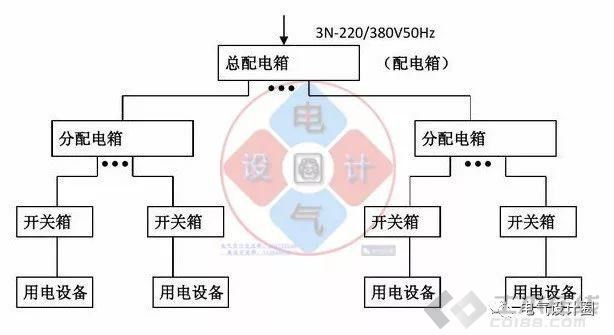

一、三级配电系統结构型式示意图
二、配电箱的设置
(1)总配电箱应设置在靠近电源。
(2)分配电箱应设置在用电设备戚负荷相对集中的区域,分配电箱与开关箱的距髙不得超过30m。
(3)开关箱与其控制的固定式用电设备的水平距离不宜超过3m。
(4)重点检查项目:电箱、开换箱“三级配电两级保护”要求”
开关箱(末级)应有漏电保护且保护器正常漏电保护装置参数应匹配电箱内应有隔离开关“一机、一闸、一漏、一箱”要求。
安装位置应恰当、周围无杂物以便操作闸具应完好、闸具应符合要求配电箱内多路配电应有标记电箱下引出线应整齐电箱应有门、锁和防雨措施。
施工现场供电系统采用三级配电时,开关箱执行“一机、一闸、一漏、一箱”制原则。

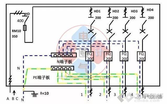

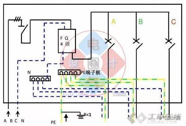

规范813每台用电设备必须有各自专用的开关箱,严禁用同意开关箱直接控制两台及两台以上用电设备(含插座)。
规范8111配电箱的电器安装板上必须分设N线端子板和PE线端子板,N线端子板必须和金属电器安装板绝缘。
PE线端子板必须与金属电器安装板作电气连接。

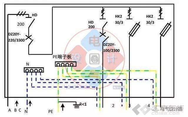

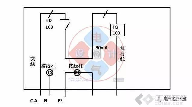

照明分配电箱开关电器接线图
进入照明配电箱的电缆必须有PE线:
(1)当单相照明线路电流小于30A时,用三芯电缆(L、N、PE)。
(2)当单相照明线路电流大于30A时,用五芯电缆(L1、L2、L3、N、PE)。
(3)插座回路必须有PE线。

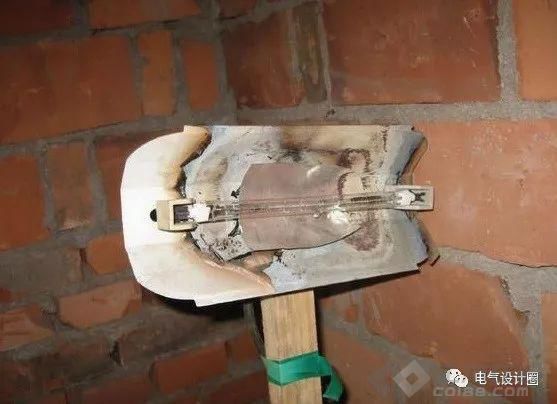

(4)特殊照明灯具(碘钨灯、投光灯)必须有P线。

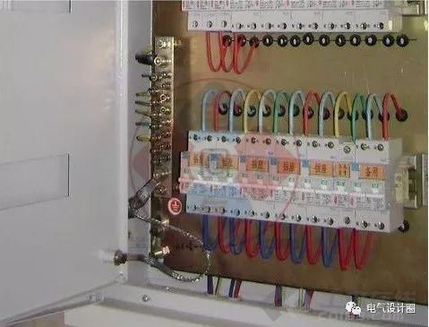

(5)配电箱箱体应该与P线相连。

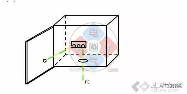

PE线和箱门相连
PE线和箱门相连实物图

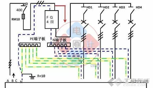

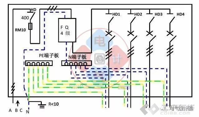

总配电箱设总FQ电器及接线图
总配电箱设总FQ电器及接线图

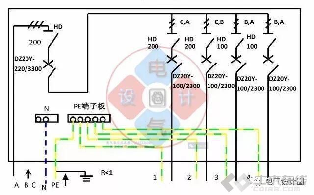

第一分配电箱开关电器接线图图片
第二分配电箱开关电器接线图图片
开关箱图片

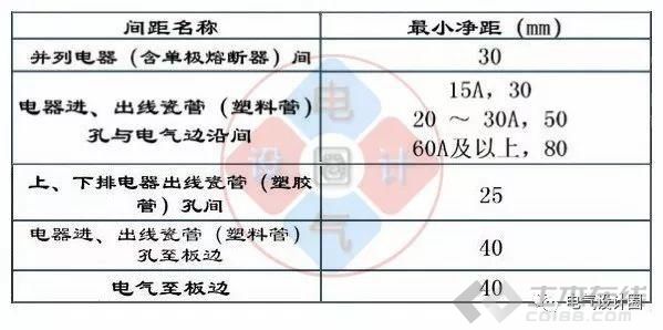

(3)配电箱、开关箱中导线的进出口应设在箱体的下底面(见下表)
规范规定:
配电箱、开关箱的进、出线口应配置固定线卡,进出线应加绝缘套并成束卡固定在箱体上。不得与箱体直接接触。移动式配电棺、开关箱的进、出线应采用橡皮护套绝缘电缆,不得有接头。
