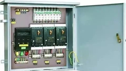

配电箱是我们日常用电的总控制,是非常必不可少的电气设备,如果出现一些安全隐患,我们可以及时处理,不过很多电气初学者都不怎么懂配电箱怎么安装和接线,接下来为大家介绍一下配电箱接线方式、安装方法及尺寸确定,供大家参考。
(1)配电箱的接线方法
1)一般的动力配电箱进线是采用五线制,即A、B、C三路相线(一般颜色为黄绿红),一路零线(颜色浅蓝),一路地线(颜色黄色带绿条纹)。出线根据需要。
① 220V负载一般是取一路相线、一路零线、一路地线。
② 380V负载,(比如380V交流电机)三相全取、再加接地线。(负载有就地控制的话也需要零线。)
③ 有特殊两相380V的交流焊机,任意出两相相线。再加接地线。接地线一般要求接上,但很多场合(比如工地)都不接的。一般进线是三相进一路3PIN的空开、断路器、刀闸或者其他断路器;零线压到接零端子排、地线压到接地端子排。也有进线直接采用4PIN断路器三路相线与零线同进,接地线压到接地端子排的。

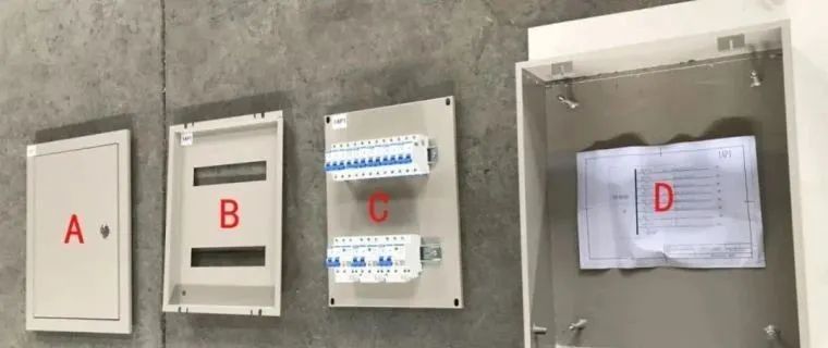

(2)配电箱的安装方式
1)明装配电箱,配电箱安装在墙上时,应采用开脚螺栓(胀管螺栓)固定,螺栓长度一般为埋入深度(75~150mm)、箱底板厚度、螺帽和垫圈的厚度之和,再加上5mm左右的“出头余量”。对于较小的配电箱,也可在安装处预埋好木砖(按配电箱或配电板四角安装孔的位置埋设),然后用木螺钉在木砖处固定配电箱或配电板。
2)暗装配电箱,配电箱嵌入墙内安装,在砌墙时预留孔洞应比配电箱的长和宽各大20mm左右,预留的深度为配电箱厚度加上洞内壁抹灰的厚度。在圬埋配电箱时,箱体与墙之间填以混凝土即可把箱体固定住。
3)配电箱应安装牢固,横平竖直,垂直偏差不应大于3mm;暗装时,配电箱四周应无空隙,其面板四周边缘应紧贴墙面,箱体与建筑物、构筑物接触部分应涂防腐漆。
4)配电箱内装设的螺旋式熔断器,其电源线应接在中间触点的端子上,负荷线应接在螺纹的端子上。这样,在装卸熔芯时不会触电。瓷插式熔断器应垂直安装。

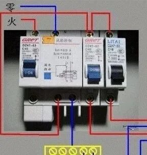

家用配电箱空气开关配置方法
知识点:配电柜 如果从大电表到家里有3根线,红蓝花三色的,可以用一个带漏电保护的空气开关做总控开关(A0),另外有三个普通的空气开关分别控制家里的灯(A1)、空调(A2)、插座(A3)。从正面看,其中A0上方是2个接线桩,右边的刻了一个N符号,下方也是2个接线桩,右边的刻了一个N符号;A1、A2、A3是一样的,上方和下方分别有一个接线桩。   从外面进来的三根电线是这样区分的:红色火线(L)、蓝色零线(N)、花线是地线(E/PE/G/GND),地线通常是黄绿相间的。如果你要安装室内电路,那么你室内电路的电线也要相应地使用这三种颜色的导线;开关要正面安装,上端为进线,下端为出线。一般情况,地线不进开关。
