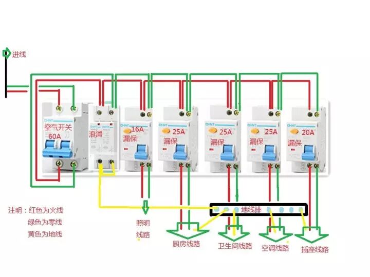

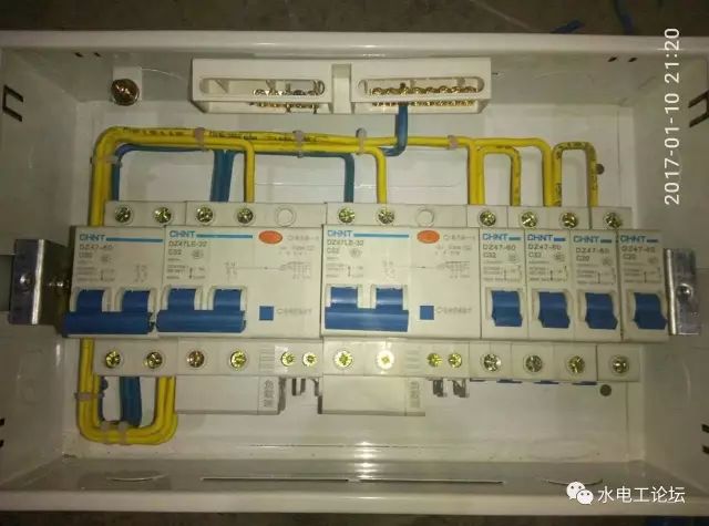

常见的家用配电箱空气开关配置有三种:
(一)、总开关用带漏保的2p空气开关,分路使用1P不带漏保的空气开关!
(二)、总开关用带漏保的2p空气开关,分路使用1P或2P带漏保的空气开关!
(三)、总开关用不带漏保的2P空气开关,分路使用1P或2P带漏保的空气开关!
分路带漏保的通常是厨房、卫生间、柜式空调、普通等插座,照明与壁挂空调插座可以不使用漏保,当然,为了安全,分路也可以全部使用带漏保空气开关!图片
首先来分析第一种,总开关用带漏保的2p空气开关,分路使用1P不带漏保的空气开关!在这种配置中,当回路出现漏电时,总空开动作,支路无动作。当回路短路时,总开与支路均有可能动作,或同时动作!这样的配置对于有漏电的回路并不太友好,有人认为可以一个一个的合闸,来确定哪一个回路出现漏电!但是你想过没有,要是某回路出现轻微漏电,漏电还达不到空开动作电流,漏电保护器很有可能隔一个小时或者隔一天两天跳闸,一个一个空开合上去查找漏电回路,显然是不可能的!除非是出现十分严重的漏电,才能进行一一排除!要是总闸频繁跳闸,又找不到原因,对于生活用电一点也不方便!
举个例子:当你在用电脑,突然断电了,那你辛苦做得资料或文件是否功亏一篑?又或者你在做某一件事时,突然总开跳闸,满屋子没电,那种黑灯瞎火的情况,你能忍耐多少次?这样的电箱配置你是否赞同?第一种配置被否决,我们接下来看第二种:总开关用带漏保的2p空气开关,分路使用1P或2P带漏保的空气开关!
总开关带漏保,回路也带漏保,这种做法的出发点无疑是为了人身安全着想!但是细心的人会发现, 这些断路器的额定动作电流都是30mA,当漏电达到动作电流时,不管是空开安数大小,同样会跳闸!当某一回路出现漏电,支路保护器与总开关都有可能出现跳闸或同时跳闸,也有可能因为总开关漏电保护过于敏感出现跳闸,支路不跳闸的情况。这种配置虽然有双重保护的意思,但还是免不了总开关跳闸的情况,实用性并不高,存在与第一种可能出现的情况!这样的电箱配置你是否赞同?
前面两种被否决,再看看第三种配置:总开关用不带漏保的2P空气开关,分路使用1P或2P带漏保的空气开关!
这种配置在使用中,当回路出现漏电与或者短路,都只有支路空气开关动作,并不会影响总开关动作!出现故障停电的范围小,故障排查也简单,这种配置在建筑电气设计中最常见!同时提醒大家,带漏电保护的空气开关,应每月按时按下实验按钮测试漏电保护器是否正常动作跳闸,如果不能正常动作,应及时更换,才能起到安全作用!
在配电箱配置中,也不要忘记加入自恢复式过、欠电压保护电器,加入过欠压保护器能保护家用电器不受电压高低所损坏!具体可以看看建筑电气设计规范,《住宅建筑电气设计规范》 JGJ 242—2011 6.3.2,每套住宅应设置自恢复式过、欠电压保护电器。
