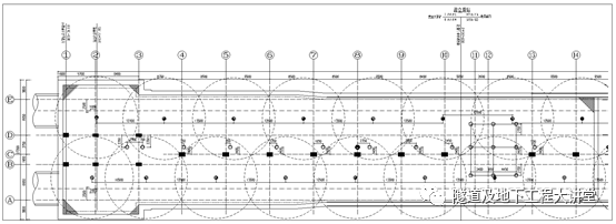

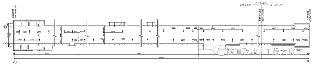

车站结构外包线长约581.0m,宽约20.0m ,车站结构顶板埋深约3.0m,底板埋深约16.0m,车站所处位置周边交通发育中,车流量不大,车站施工工法采用明挖法,基坑设计支护方案采用地下连续墙加内支撑。车站施工总平面布置图如图1所示,降水井平面布置如图2所示。

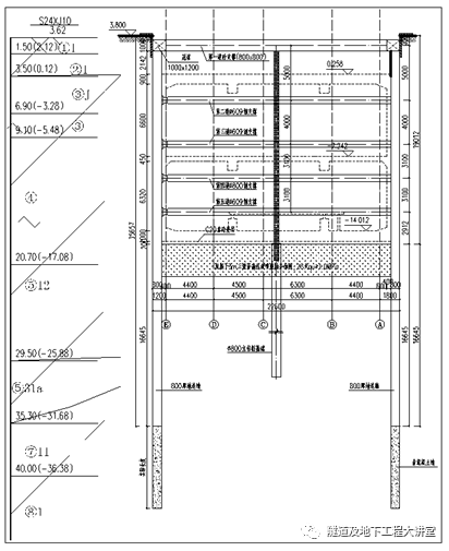

拟建场区地形平坦,原始地貌属长江冲积一级阶地。根据钻探揭示及对地层成因、年代的分析,本站基坑范围内地层主要由第四纪全新统人工堆积层()组成,岩性为粉质黏土、淤泥质粉质黏土、车站基坑底主要位于淤泥质粉质黏土夹粉土、粉质黏土粉土粉砂互层中。车站地质断面如图3所示。

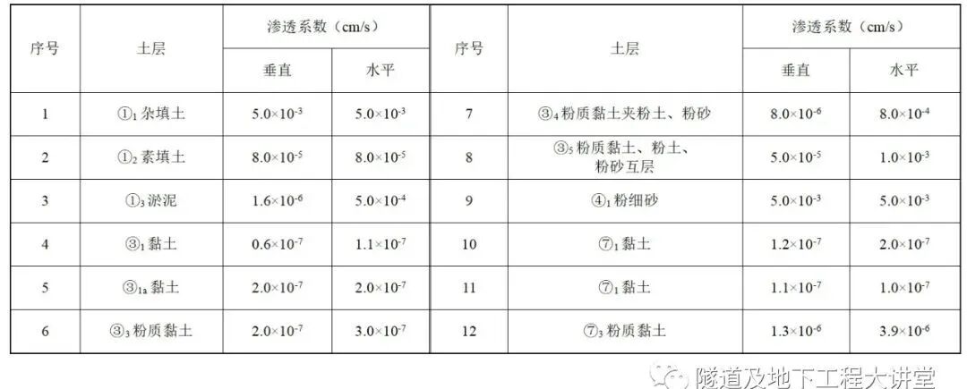

车站水文参数见表1。

1~13轴围护结构地下连续墙进入13-1含碎石粉质黏土地层中,形成落底式止水帷幕,其余车站轴线范围内地下连续墙共设置61口井,降水井沿车站纵向20m间距设置,承压降水井主要针对③、⑦单元黏土层,使基坑施工期坑内承压水头保持在基底以下1m。降水井平面布置图如图3所示。对于①层填土中的地下水,施工中采取明沟排水法处理。排水沟设于基坑四周,比开挖面低0.4m以上,集水井比排水沟低0.5m以上,并随基坑开挖保持沟底、井底深度差。

基坑先期施作端头工作井时,由于降水未到位提前开挖造成基坑突涌,采用注浆封底措施并未解决该问题。经过专家分析与咨询,重新打设降水井降水,最后降水成功,后续基坑地下水控制及开挖过程较为顺利,保证了基坑本身及周边建筑物的安全。

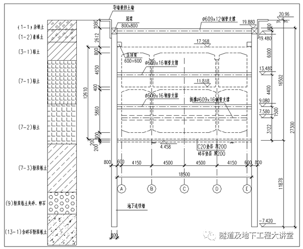

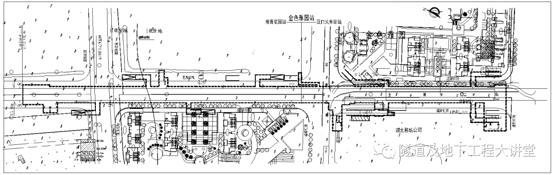

车站基坑主体结构基坑标准段基坑开挖深度19.009m。北端头基坑开挖深度20.764m,南端头井基坑开挖深度21.223m。基坑外围围护地下连续墙深度41.46~45.99m。沿车站经过的地下管线复杂,两侧建筑物较为密集,施工环境较为复杂,车站基坑开挖时应注意对周围建筑、道路、管线等的不利影响。车站施工总平面图如图4所示。

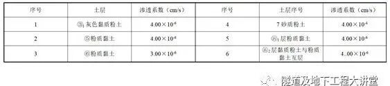

车站水文参数见表2。

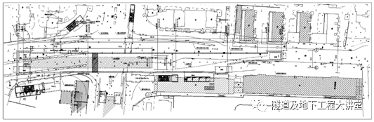

通过对基坑开挖底板稳定性计算可知:需要对主体结构基坑进行降低承压水水头。依据上述设计思路,根据本工程勘察报告获得水文参数,通过软件模拟计算,在主体结构基坑内布置13口泄压井(含4口观测井)。根据模拟结果,布设的泄压井能够满足基坑开挖的要求。同时为了加强坑外水位观测,检验围护封闭效果,在坑外布设6口观测井,根据观测数据必要时采取回灌措施。降水井平面布置图如图6所示。

前期进行为期约20d的预抽水,对浅层进行疏干。随着基坑的开挖,开启降压井进行抽水,逐步增加降压井的开启个数。降压井开启时间为8个月,最终坑外沉降约40mm。
