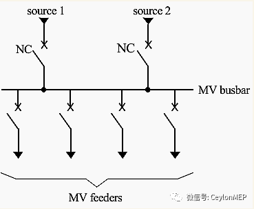

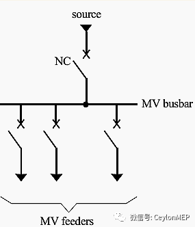

01 单母线单电源
电源断电,母线失电,直到故障修复。

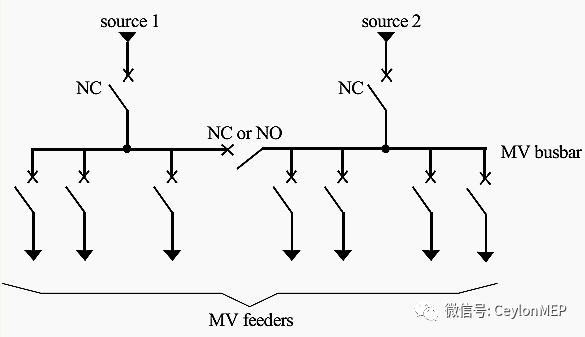

02 单母线双电源并列
一个电源失电,另外一个提供后备电源。若母线故障/母线检修,出线馈电中断。
03 双母线双电源分列
中国工程师最熟悉的配电方案,且母联常选择NC常开模式。

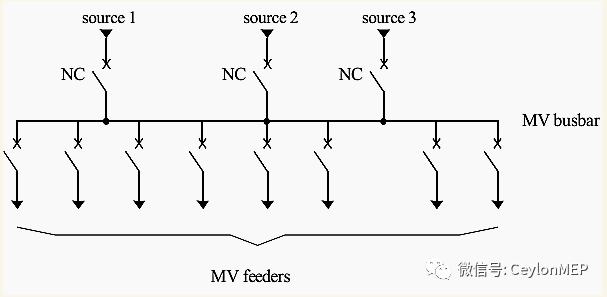

04 单母线三电源并列
其实,一般是两个电源并列,一个备用。只不过在单线图表现为三电源的并列。弊端同方案2。

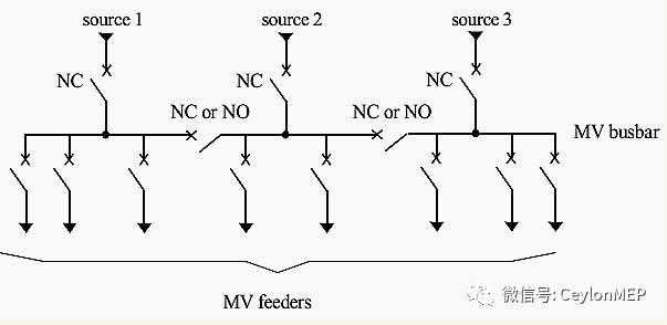

05 三母线三电源分列
若母线出现故障或者检修,仅该段母线受影响。

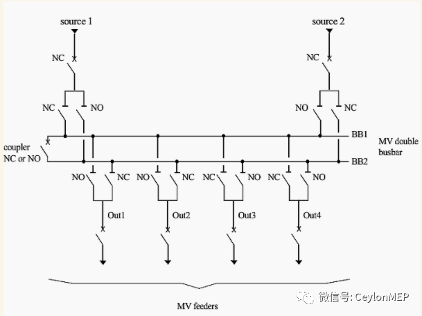

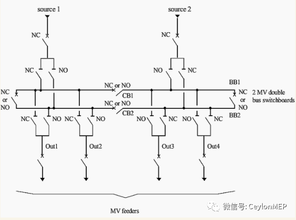

06 双母线双电源每个出线有联络
每一个出线都连接到两段母线,但仅有一个隔离开关投入。如果一个母线故障或者检修,那么母联断开,另一段母线带所有负荷。可见,灵活性很高。

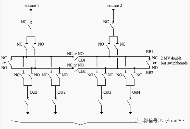

07 双分段母线互联
每一个母线又分成两段,灵活性进一步提高。
