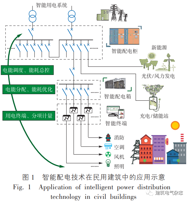

智能电网的概念源自上世纪90年代初期,我国2009年正式启动智能电网建设,虽然时间不长,但经过努力已取得了长足的进步和发展。智能电网是一个大的概念,包括智能输电和智能配电,本文研讨的是与用户关系最为紧密的智能电网终端环节 —— 智能配电技术发展和在民用建筑中的应用(如图1所示)。

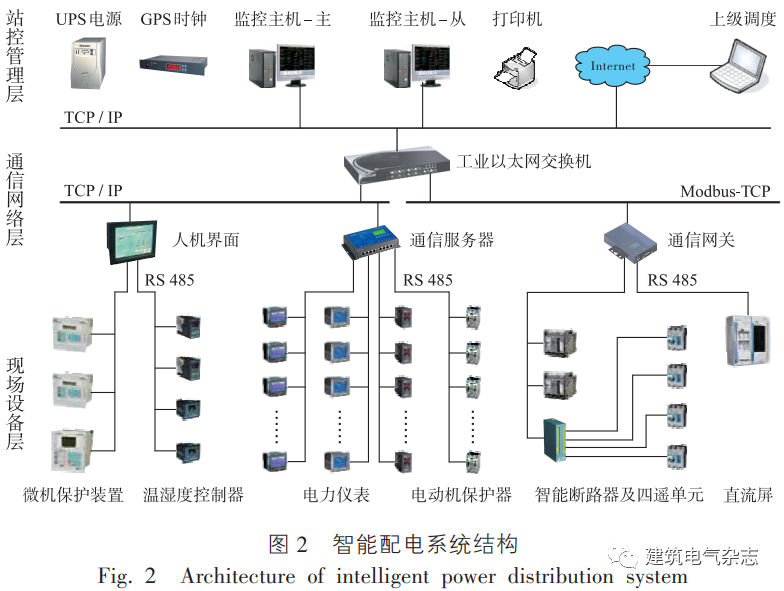

智能配电系统结构形式以分层、分布式结构居多,系统结构(如图2所示)一般可分为站控管理层、通信网络层、现场设备层三层。

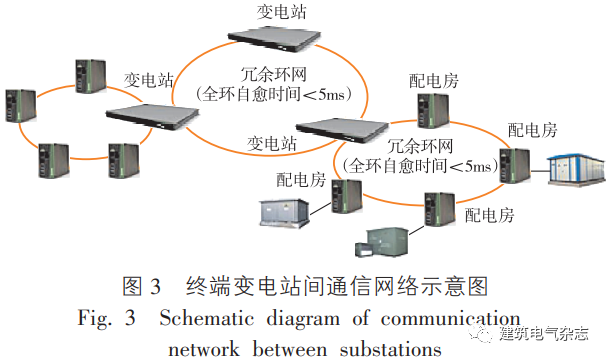

在智能配电系统中,配电终端装置(站)之间需要通过通信网络进行实时信息传递,为保证配电装置安全、可靠地运行,必须确保通信系统具有高度的确定性、实时性和可靠性(如图3所示)。

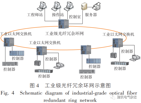

支撑智能配电系统的配电主干通信网方案有多种,主要有EPON方式、光纤工业以太网等方式。就目前各种通信方式中,光纤通信具有高速可靠、抗干扰,具备网络自愈功能,配置灵活、扩展方便,便于敷设等优点,是配电网通信系统的主选方式。光纤通信作为配电主干通信网,主要有3种应用技术:SDH / MSTP光纤环网通信(大区域级,成本高);以太网无源光网络通信(EPON);光纤工业以太网。对于大建筑群中众多智能配电终端的组网,采用光纤以太网更适合智能配电网的使用要求。图4是工业级光纤冗余环网示意图。

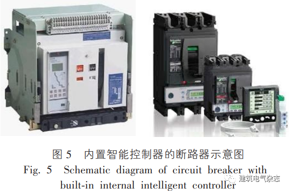

a. 智能配电系统对低压电器(尤其是断路器)提出了更高的要求。随着第四代及更新一代智能断路器的不断问世,其内置配备的智能控制器的功能也在日趋完善。图5是内置智能控制器的断路器示意图。

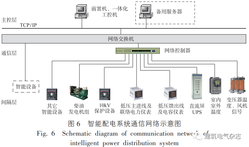

b. 智能配电系统通信网络不仅要满足由用户直接参与的需求侧智能管理要求,有时还要满足用户与配电系统运营商之间双向信息交互的要求,需要有适应于配电系统运行监测、预警、自愈控制等的高级辅助决策功能。图6为智能配电系统通信网络示意图。

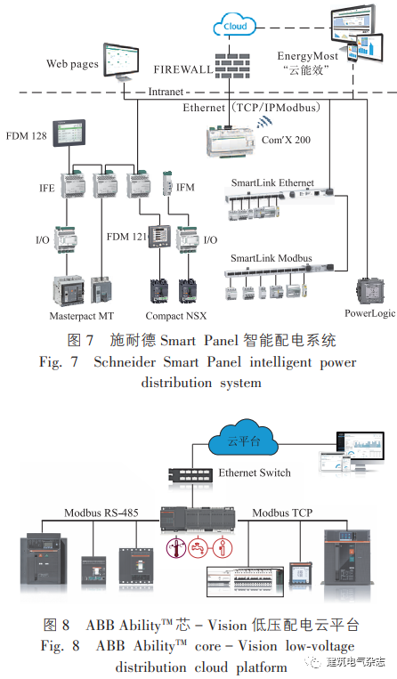

c. 一些知名电气公司综合采用智能断路器、智能仪表、智能模块于一体,组成完善的智能终端智能配电系统,通过云平台实现变电所“四遥”和无人值守功能(图7是施耐德Smart Panel智能配电系统,图8是ABB AbilityTM 芯 - Vision低压配电云平台)。这些系统平台帮助客户随时随地掌握电气设备运行状况,实现远程监控、优化与控制;采用智能化元器件即插即用的集成化架构,简化安装和调试,帮助客户以高效的方式实现电能云管理,提升价值。

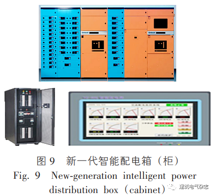

d. 智能配电技术的不断发展,也带动了智能配电柜技术的发展。新一代产品(如图9所示)在利用总线及以太网技术,与具有网络化、智能化的各种新型智能控制模块和采样模块结合等方面,显现出更高的技术含量,并使配电柜的功能性更强、可靠性更高、系统更完善,控制更方便。同时,新一代智能配电箱(柜)的技术也越来越倾向于标准化、模块化、集成一体化及通信功能的多样化,注重新型智能元器件的开发、选择及新材料的利用。如配电柜低压系统采用霍尔传感器采样,取代电流互感器,增加了配电柜的安装空间,大幅减少了低压配电柜数量。国内目前已有成都、深圳、天津等多家公司研发出智能控制模块等,在低压智能配电箱、柜上得到应用。

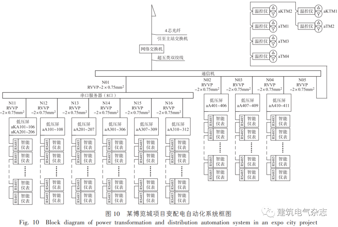

项目有8路10 kV进线,设有4个10 kV配电所,8个变电所,变压器装机容量约60 000 kVA,设有4台1 500 ~ 1 800 kW的柴油发电机。项目在设计时采用了较为全面的智能配电系统,图10是该项目变配电自动化系统框图。

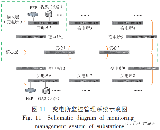

远程监控管理中心系统设在智能化监控机房(兼消防控制中心)内,系统监管区域内各子变电站、监控中心系统均设置了冗余系统。变电所监控管理系统示意如图11所示。
