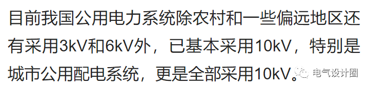

供配电电压是什么意思?想必大部分电气人员都非常清楚了。供电电压是指供电点处的线电压或相电压。配电电压是指电力向终端用户进行传输时的电压,我国对短距离配电电压规定为10kV。一个小区内的配电,高压侧为10kV,低压侧为220V或380V。

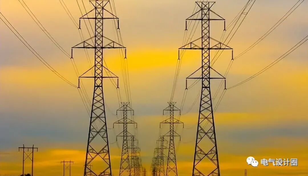

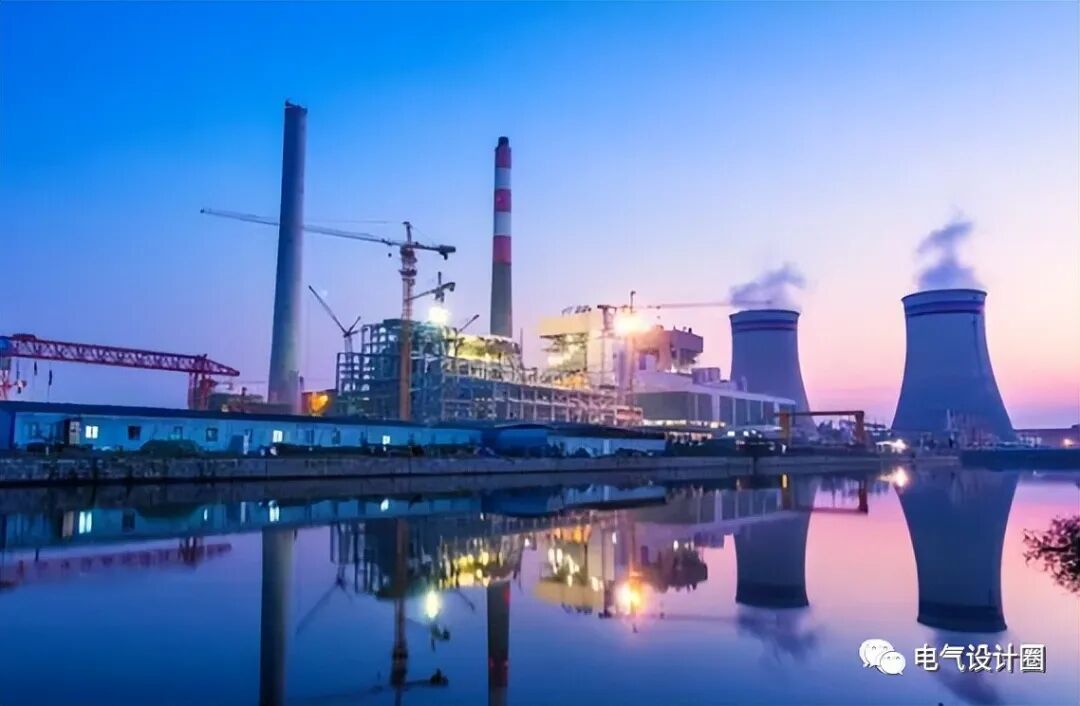

一般来讲在城区变电站内将110kV降至10kV后送至用电终端。发电机出来的电流,电压为10kV或3.5kV,电流很大,可达几万安培,为样传输自然线损很大,都要升压后进行传输,这样的变电站我们称为升压变电站,长距离、高电压的传输电力,我们称为输电,短距离、低电压的传输电力我们称为配电,一般来说3.5kV以下的输电统称为配电。
发电厂发出电能经升压变电站送入架空电缆进行长距离传输,到达城市或目的地后经降压变电站降压至配电电压配送给终端用户,终端用户经小型变电设备将电压降到最终使用电压等级后使用。

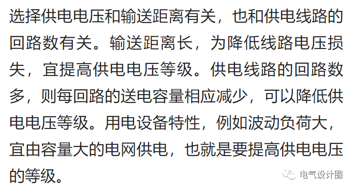

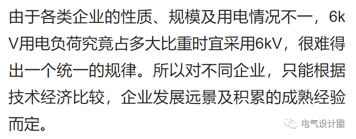

随着各种敏感设备在工业中的广泛应用,用户对电能质量的要求越来越高,电压低问题 已是 威胁电能质量的重要因素,已经成为影响许多用电设备安全正常运行最严重的动态电能质量问题之一。如何提高配电系统的电能质量和抑制系统电压低对敏感电力用户的干扰已成为急需解决的问题。那么用户供配电电压的等级具体有哪些?又应该如何确定用户的供配电电压呢?下面本文简明扼要地给大家讲一讲。
