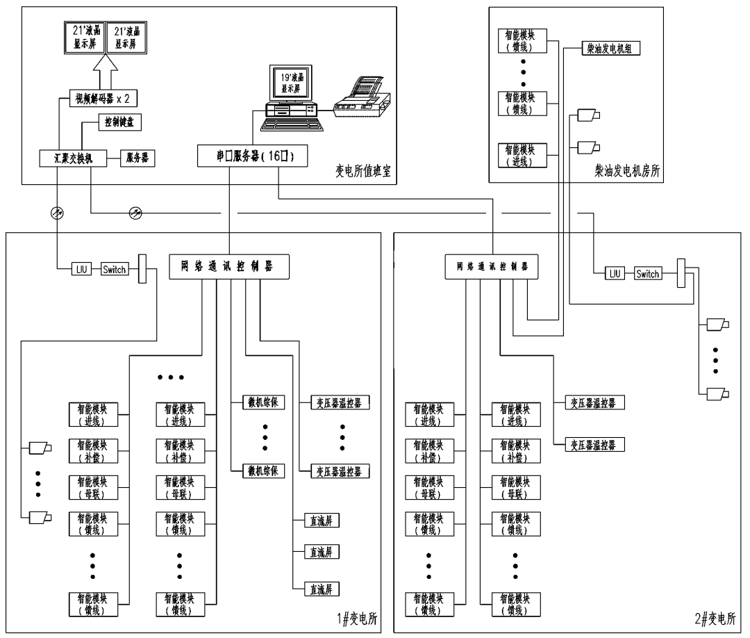

3.1 变配电系统的框架绘制
建筑物内的变配电系统由高压配电系统、低压配电系统及应急柴油机发电系统组成,包含高压柜、高压断路器、保护和测量装置、变压器、低压柜、无功补偿、低压断路器、联络开关、柴油发电机组、互感器、测量仪表等元器件,实现了电能在建筑物内的合理分配与供应,并保证了整个系统安全可靠的运行。由于变配电系统元器件众多,实现功能复杂,现对该系统功能及供电关系进行梳理,绘制出变配电系统框图,同时也可利用视频监控系统作为配电管理系统的辅助手段,如图1示意。
图1 变配电系统框图
