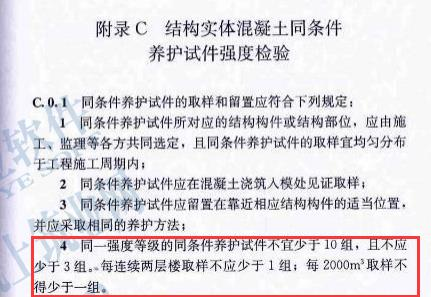

同条件养护试块
1)同条件试块,同一强度不得少于3组,不宜少于10组,且每两层至少一组,每2000立方米不少于1组 。
2)同条件养护(即600℃·d同条件养护):日平均温度累计至600℃,但不宜
少于14d,不宜大于60d。 0℃以下的龄期不计入。
3)等效龄期的测温可采用四时测温或日平均测温方法均可;实际测温记录累计数宜在560~640℃ 之间,将试件送检。
4)同条件养护试件可跨冬期记录。冬期施工时,可采用同条件养护记温,也可采用同转标方法。但应通过监理单位确认

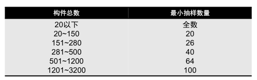

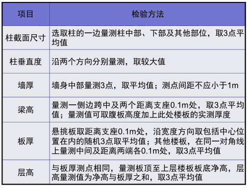

回弹抽样规定
同一混凝土强度等级的柱、梁、墙、板,抽取构件最小数量应符合下表规定,且应分部均匀:
注:1. 不宜抽取截面高度小于300mm于 的梁和边长小于 300mm 的柱。
2. 每个构件应选取不少于5 个测区进行回弹回弹值计算。楼板构件回弹宜在板底进行。

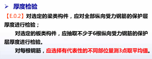

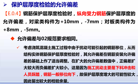

钢筋保护层厚度检测
 GB50204-2015 附录E
1)在混凝土结构完工后进行检测
2) 检测对象和抽取数量);
3)检验方法(多采用非破损法)
