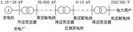

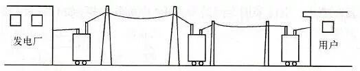

一、电力系统简介
由各种电压的电力线路将发电厂、变电所和电力用户联系起来的一个发电、输电、变电、配电和用电的整体,统称电力系统。电力系统由电源、电力网、电力用户组成。
1.电源
电源按其利用能源不同分为:水力发电、火力发电、核能发电、风力发电、地热发电、潮汐发电、太阳能发电。其能量转换过程基本都是:各原能源一机械能一电能。电力系统中的电源主要指发电厂。
2.电力网
⑴标准电压等级:
标准电压包括:0.4、3、6、10、35、66、110、220、330、500、750kV。
*就整个电力网而言,0.4kV作为低压配电电压,3、6、10kV作为中压配电电压,35、66、110kV作为高压配电电压,220、330、500kV作为高压输电电压,750kV及以上作为超高压输电电压。
*对于建筑电气而言,电压大于1kV都称高压,小于1kV称为低压。
*我国电力网目前一般采用五级电压,即0.4、10、35、110、220或330kV。
⑵电网设施
电网设施包括整个输配电环节上的各级变电站所、开闭所、电力线等。其中电力线包括架空线路和埋地电缆线路,对于35kV及以上的架空线路需要考虑高压电力线走廊的位置和宽度。
⑶接线方式
电力网中线路的接线方式有放射型、环型、网孔型等。

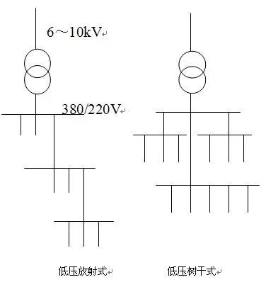

四、低压配电线路
1.低压配电系统的接线方式
低压配电系统的接线方式有三种,分别是放射式、树干式和混合式。
①放射式配电线路特点:发生故障时互不影晌,供电可靠性高,但导线消耗量大,开关控制设备较多,投资高。适用于对供电可靠住要求高的场合。
②树干式配电线路特点:开关设备少,导线的消耗里也较少;系统的灵活性好,但干线上发生故障时,影响范围大,供电可靠性较低;适用于供电容量小而负载分布较均匀的场合。

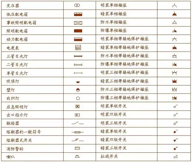

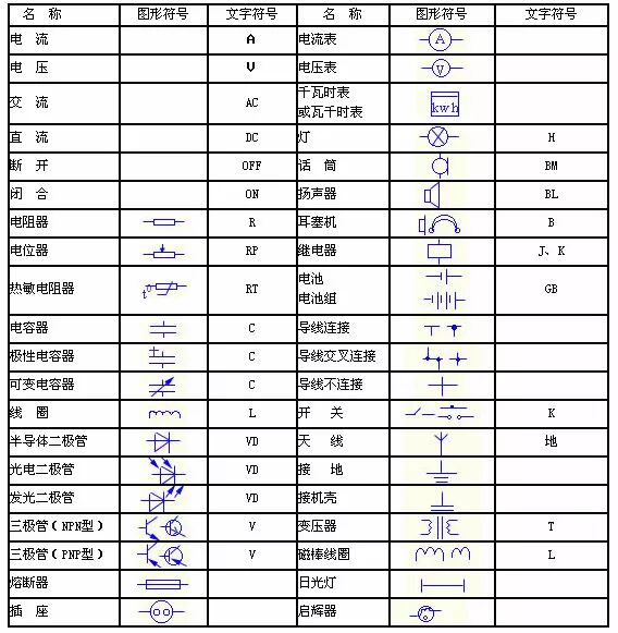

3.电力平面图
电力平面图是表示建筑物内电力设备和配电线路平面布置的图纸。主要表现电力线路的敷设位置、敷设方式、导线型号、截面、根数、线管的管径和种类,各种用电设备照明灯、插座、吊扇及配电设备配电箱、开关的型号、数量、安装方式和相对位置。

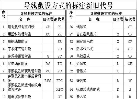

1)室内配电线路表示方法
电力及照明线路在平面图中一般采用“单线图”表示手法,为表示导线的根数,通常在“单线”上打短斜线并标注数字来表示。其基本格式可表示为:
A一B一C×D一E 一F
A一线路编号或线路用途
B一导线型号
C一导线根数
D一导线截面(mm?),不同截面时要分别标注。
E一配线方式和穿管管径。
F一敷设部位。
*电力设备(配电箱)标注格式为 :
A一设备编号
B一设备型号
C一设备功率
D一导线型号
E一导线根数
F一导线截面
G一导线敷设方式

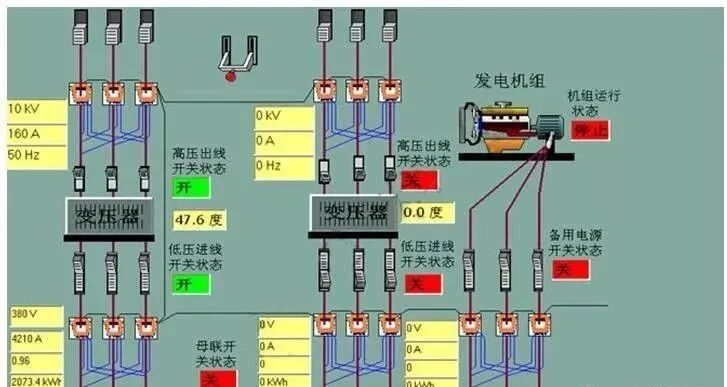

1、某工程供配电系统图
2、供配电系统电气计算软件/电气设计软件
