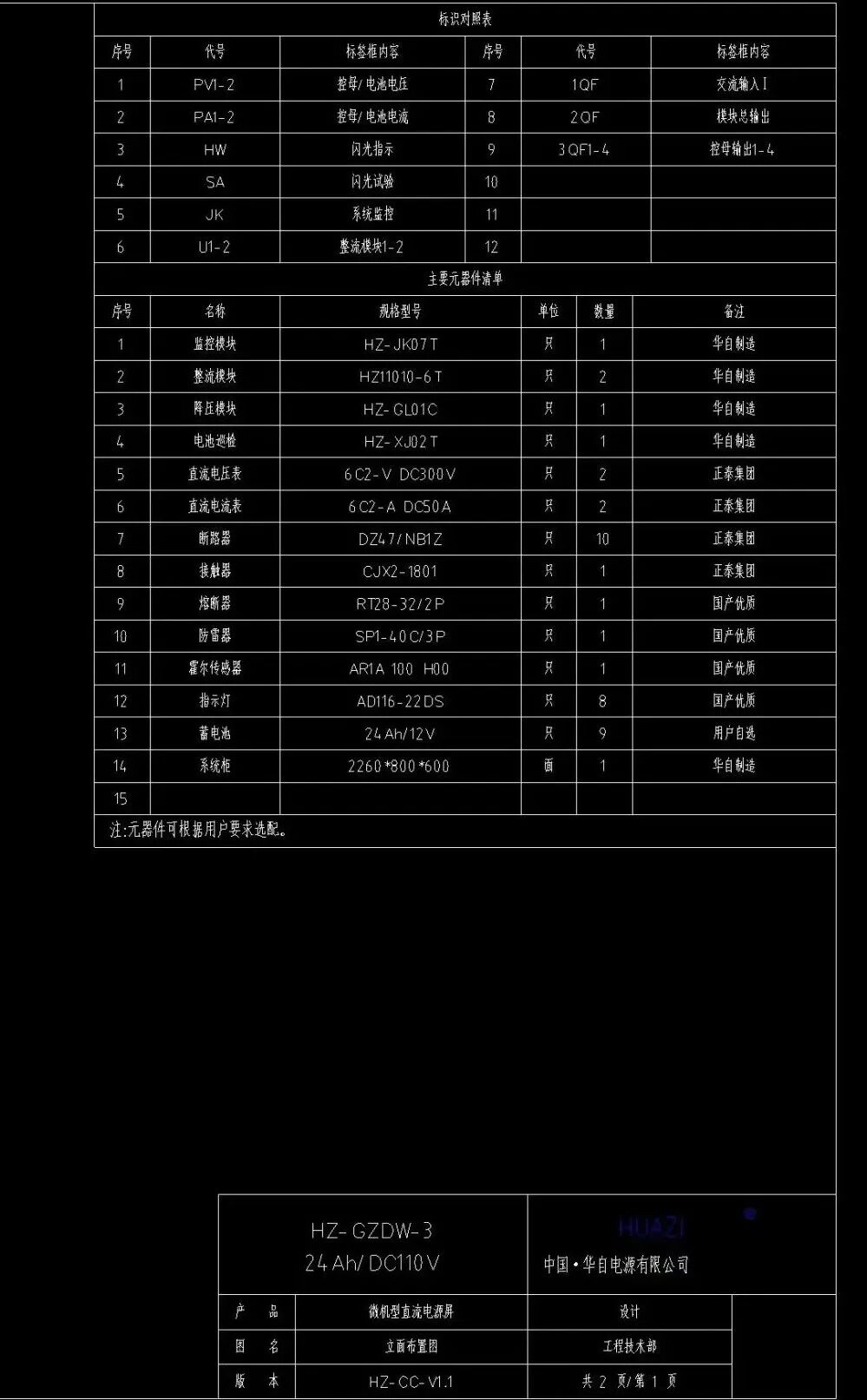

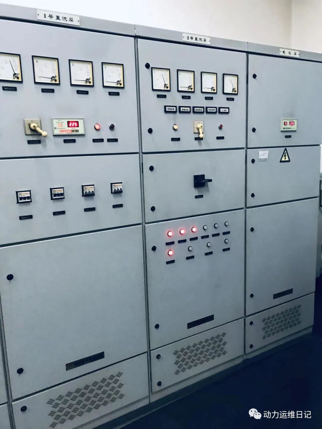

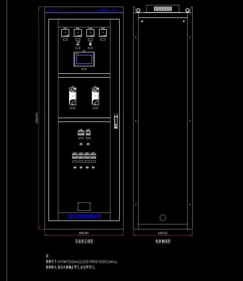

最近几日经常看到、听到、接触到直流屏,其实它的全称为直流电源操作系统,通用型号为GZDW,而直流屏就是用来供应这种直流电源的。直流屏由交配电单元、整流模块、降压模块、电池巡检、监控模块、仪表指示灯及电池组成。主要应用于电力系统开关分合闸及二次回路中的仪器、仪表、继电保护和故障照明等场合。
    直流屏主要作用是给信号设备、保护、自动装置、事故照明、应急电源及断路器分、合闸操作提供直流电源的电源设备。直流系统是一个独立的电源,它不受发电机、市电及系统运行方式的影响,并在外部交流电中断的情况下,由蓄电池继续提供直流供电的重要设备,这一点和UPS作用一样。
