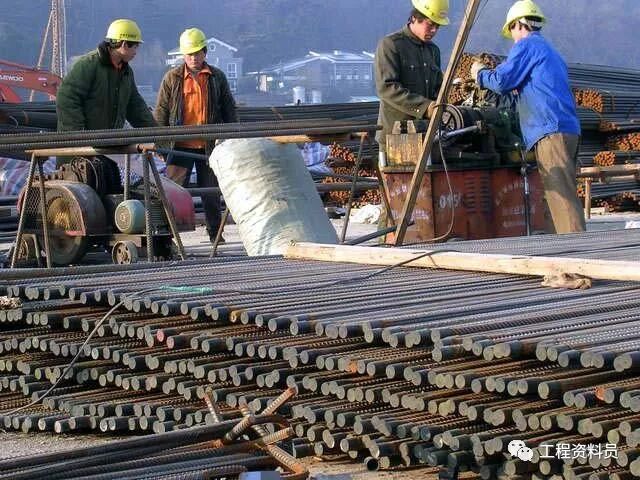

钢筋直螺纹连接属于机械连接一种方法,直螺纹还划分下面三种方式。
镦粗螺纹接头

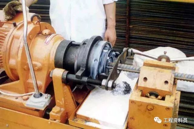

⑴ 镦粗直螺纹连接:是把钢筋端头镦粗后制作的直螺纹和连接件螺纹咬合形成的接头再切削成型,镦头质量较难控制。
⑵ 直接滚压直螺纹连接:是把带肋钢筋放进滚压机通过滚丝轮滚压成型,螺纹精度稍差,存在虚假螺纹现象。
⑶ 剥肋滚压直螺纹连接:是先将钢筋接头纵、横肋剥切处理,使钢筋滚丝前的柱体直径达到同一尺寸,然后滚压成型。它集剥肋、滚压于一体,成型螺纹精度高,滚丝轮寿命长,是目前直螺纹套筒连接的主流技术。
螺纹套筒连接能在现场连接Φ14~40mm的同径、异径的竖向、水平或任何倾角的钢筋,它连接速度快、对中性好、工艺简单、安全可靠、节约钢材和能源,可全天候施工。可用于一、二级抗震设防的工业与民用建筑的梁、板、柱、墙、基础的施工。但不得用于预应力钢筋或承受反复动荷载及高应力疲劳荷载的结构。

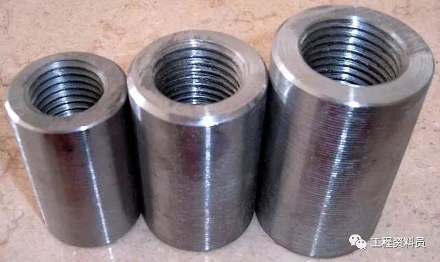

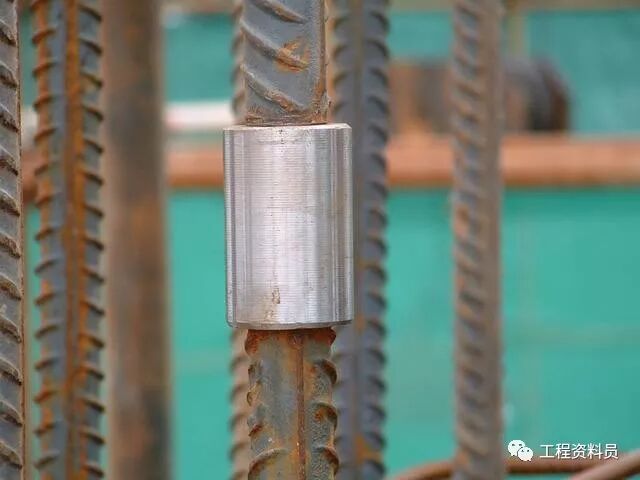

直螺纹连接套筒
螺纹套筒向专业厂家购买,螺纹套筒采用优质碳素钢制作,套筒的受拉承载力不小于钢筋抗拉强度的1.1倍。

钢筋断料→剥肋滚压螺纹→丝头检验→套丝保护→连接套筒检验→现场连接→接头检验。

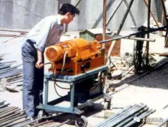

钢筋剥肋滚丝机
钢筋螺纹剥肋滚压中
钢筋直螺纹剥肋滚压加工

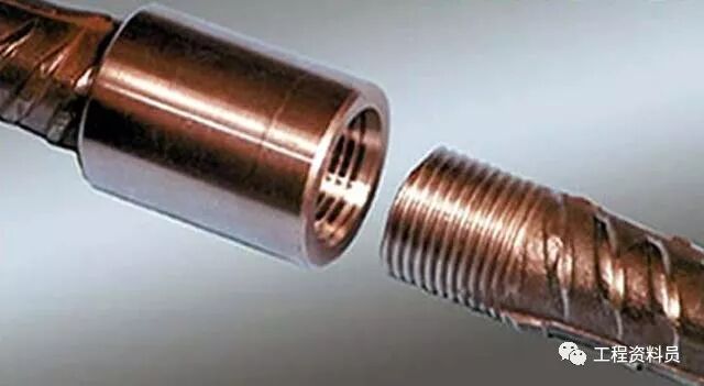

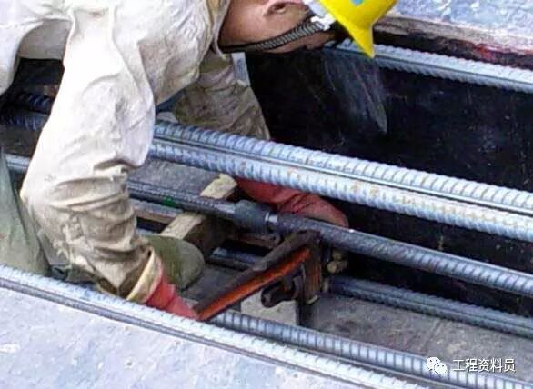

连接时,先取下连接端的塑料保护帽,检查丝扣是否完好无损,规格与套筒是否一致;确认无误后,把拧上连接套一头钢筋拧到被连接钢筋上,并用力矩扳手按规定的力矩值,拧紧钢筋接头,当听到扳手发出“咔哒”声时,表明钢筋接头已被拧紧,作好标记,以防钢筋接头漏拧。

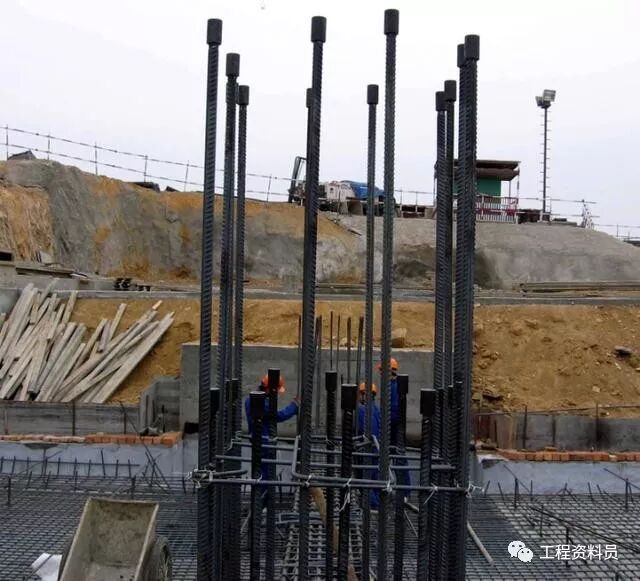

待连接钢筋保护帽
套筒连接施工中

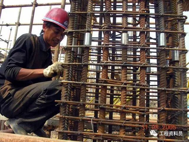

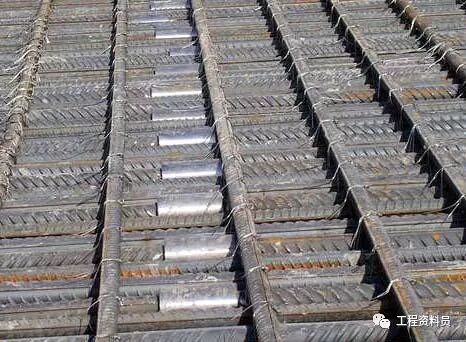

柱钢筋的直接螺纹连接
板钢筋直螺纹连接
